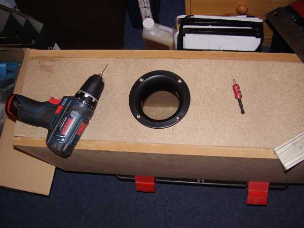

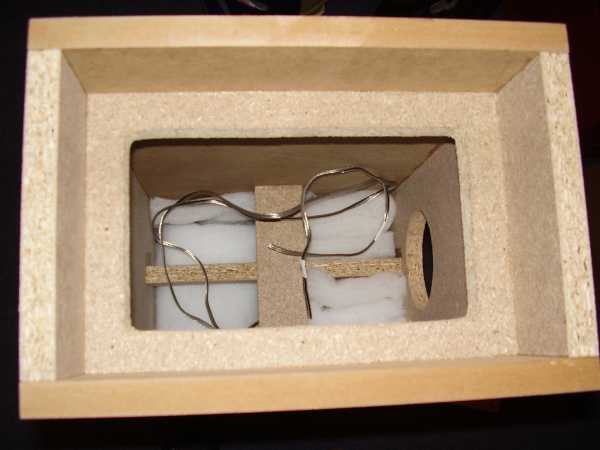

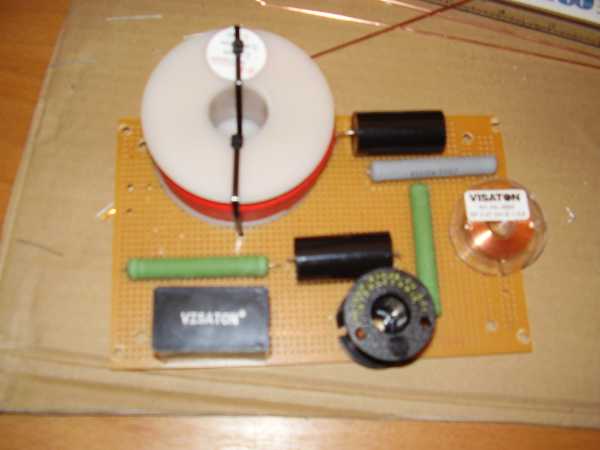

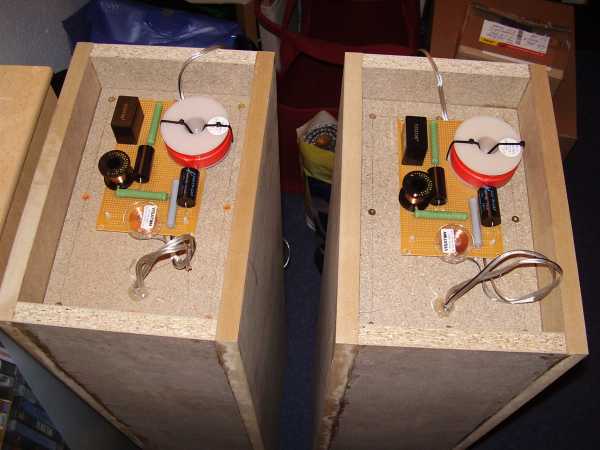

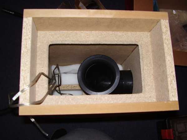

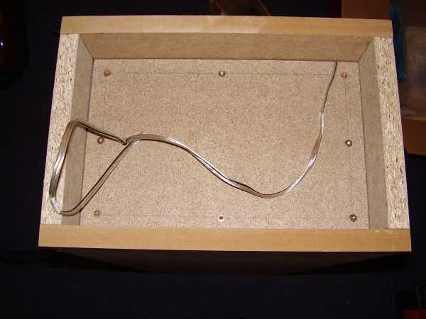

        Ich habe gestern Abend die BR Rohre eingebaut und die Frequenzweichen gebaut und angeschlossen.
        • tuningpaul77
          • 04.03.2008
          • 633
          Weitere Bilder:
            ist die br-öffnung (innen) nicht zu nah vom boden?
            • tuningpaul77
              • 04.03.2008
              • 633
              Nein, der Abstand ist der gleiche wie bei der Vib170 von Visaton
              Ich glaube, das täuscht auf dem Foto etwas
              • tuningpaul77
                • 04.03.2008
                • 633
                Ich habe sie heut das erste Mal angeschlossen.
                So richtig von den Socken hat es mich noch nicht gehaut.
                Der Klang ist schon gut, aber ich kann kaum Bass wahrnehmen, es fehlt etwas "Punch", obwohl die Al170 einen sehr großen Hub machen, einmal hat sogar die Schwingspule angeschlagen.
                Ich werde mal auf Siegfried hören und die BR Abstimmung auf 40Hz legen, statt der jetzigen 30 Hz.
                Ich bräuchte nur ein Rohr, das in die Trompetenöffnungen des BR25.50 passt, ich möchte es nämlich nicht wegen ein bisschen rumprobieren zersägen, es ist ja nicht billig.
                Wenn ich durch rumexperimentieren mit der BR Abstimmung kein besseres Ergebnis hinbekomme, werde ich wohl das Projekt erstmal auf Eis legen, und vielleicht wenn ich mal wieder etwas Geld übrig habe, mich mal an einer Box mit 2 Al170 pro Seite versuchen (Atlantis oder Symphonie).
                Machen die Al170 so einen großen Hub, weil die BR Abstimmung recht tief ist?
                Hat jemand eine Idee, wie ich das BR25.50 kürzen kann, ohne es zu zerstören?
                Vielleicht ein Abflußrohr in die Trompetenöffnungen stecken?(Ich glaube, das gibt es nicht in 80mm)
                Gruß Paul

                  hi paul,
                  der große hub kommt nicht durch die tiefe abstimmung. im gegenteil ... bei einer höheren abstimmung würde der al bei signalen unterhalb der abstimmfrequenz mehr huben als jetzt.
                  probier erst mal, ob nicht einer der al verpolt ist, dann löscht es dir auch den bass aus.
                  und dann kann es noch sein, dass du ungünstig sitzt oder die boxen ungünstig stehen. beweg dich mal etwas beim hören, dann merkst du, ob überhaupt bass im raum ist. sonst würde wahrscheinlich wieder das verpolen zutreffen.
                  im baumarkt sollte es ht-rohr in dn75 geben. das müsste mit bissel klebeband passen.

                    Hab grad den Batterietest gemacht, sie sind nicht verpolt
                    Ich muß mal schauen, ob ich ein kürzeres Rohr bekomme.

                      lass mal einen ganz tiefen sinus laufen ... dann siehst du auch mit weiche und verstärker, ob was verpolt ist (ja, von verpolten verstärkern habe ich schon oft gelesen).
                      • tuningpaul77
                        • 04.03.2008
                        • 633
                        Ich kann ja mal eine Box verpolen, und schauen, ob es besser ist.
                        Test CD mit Sinus Frequenzen habe ich.
                        Verstärker als Ursache glaube ich nicht, den benutze ich schon 10 Jahre, das hätte ich gemerkt.

                          Das BR-25.50 hat eine Länge von 25 cm.
                          Auf das BR-Rohr, an der Sägestelle ein feines Kreppband ringsum kleben, damit man den Strich erkennen kann.
                          Dass man 15 cm Rohllänge bekommt müssen auf beiden Seiten jeweils 5 cm mit einer feinen Metallsäge (z.B. Puksäge) vorsichtig abgesägt werden. Mit der Säge nicht tiefer als 1 cm einsägen, damit es nicht ausfranst. Nach dem Sägen Kreppband entfernen. Die Schnittkante auf 120er Schleifpapier glätten, damit der Aufsatz mit der Rundung wieder sauber aufgesteckt werden kann. (Innenseite ansehen)
                          Damit die Aufsteckenden (bei einer Kürzung >3 cm) dann auch passen, muß vorher eine halbrunde Auskerbung mit ca. zwei cm pro Aufsteckenden gefeilt werden.
                          Es kann sein, dass die Aufsteckteile mit Klebeband fixiert werden müssen. Wenn fest verklebt, dann nur auf einer Seite damit man das Rohr gegebenenfalls wieder herausbekommt.
                          Solltest Du die Länge von 15 cm anzweifeln, kannst Du ja auch erst einmal nur eine Seite kürzen. So hat das BR-Rohr 20 cm.
                          Siegfried
