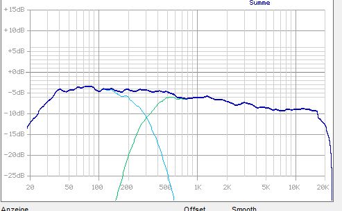

    Diese Zielkurve hatte mich ja im Dezember auch zu den Umstrukturierungen der Anlage bewegt.
    Da ist viel Geld geflossen
    3 dB, ja. Die die komplette Tonale Balance drehen können. Vielleicht bin ich auch nur sehr kritisch. Dann spricht es aber auch im besonderen Maße für die neue Zielkurve, wenn ich davon überzeugt bin.
      vielleicht - pah!
      als jemand, der innerhalb zwei jahren das vierte boxenpaar stehen hat, die (3.?) elektronikanlage, den raum optimiert hat und immer noch das ziel sucht ... bist du dir noch nicht mal sicher, dass du kritisch bist? ich möchte dich mal im mediamarkt erleben ...

              Ich habe das getestet, klingt angenehmer. Musste aber den Tiefbass um 1 dB senken.
              Ich habe den Linkwitz gelassen, denn die Theorie stimmt. Aber er hört etwa 5 m entfernt, habe ich jetzt gelesen, da sind die Höhen leiser. Also habe ich zusätzlich 3 dB ab 200 Hz linear gesenkt, eine Linkwitz-Frogger-Kurve.

                Ich lass meine Raummoden auch glatt bügeln. Insgesamt die entspanntere Lösung. Die Abbildung leidet darunter zudem überhaupt nicht, sondern gewinnt an Tiefe.

                  Ich muss selber bügeln. Die Darstellung ist stark gebügelt...geglättet.

                    sieht extrem nach der von hsb ermittelten optimalen hörplatzkurve für deren raum aus.
                    danach entwickeln die auch ihre passiven lautsprecher und ich muss sagen - das passt sehr gut. auch bei mir zu hause.
