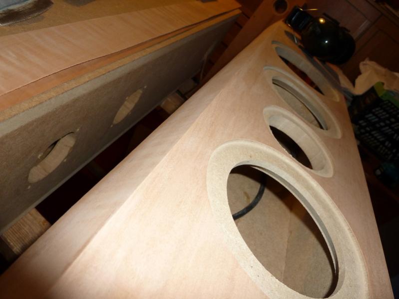

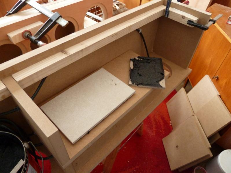

    Kommen wir zu den Gehäusen: die AL170 arbeiten jeweils auf 22 L BR mit 37 Hz Abstimmung. Die Gehäuse haben diesmal 2 Wochen intensive Bauzeit erfordert. Das erklärt das Furnier, die verschraubbare Rückwand, das Bitumensandwich und die hohe Steifigkeit des Gehäuses. Ich habe nach froggers Tipp den Jaeger Lack Kronen Exquisit 695 benutzt. Für 2 Anstriche hab ich ca. 500 ml gebraucht. Der Lack ist wirklich exzellent zu verarbeiten. Die Bilder zeigen, was dieser Lack aus dem Holz macht.

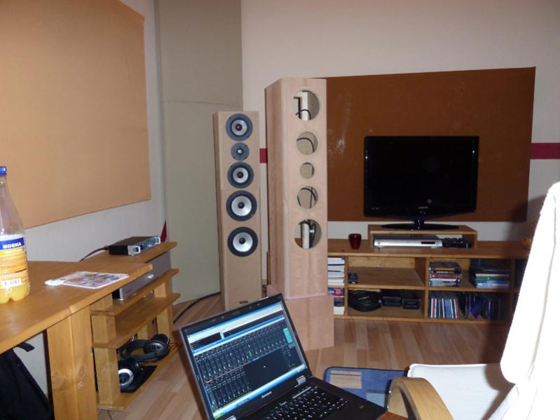

    So sieht es fertig aus.
    • XtremeHunter
      • 26.11.2009
      • 639
      Wie schon vorher besprochen, bis auf den Sockel gefällt sie mir richtig gut!

          Wenn die Lautsprecher 10 cm weiter im Raum stehen, habe ich schon über 80 % Paargleichheit. Aber naja, den WAF und den zusätzlichen Bass durch wandnähe nehme ich gerne mit. Wird ja eh automatisch korrigiert und rein Gehörmäßig ist da kein Unterschied. Klingt weiter in der Ecke leicht fülliger. Vermutlich weil die Raummoden bei stärkerer Anregung nicht so schnell wieder ausschwingen.

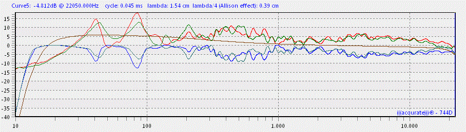

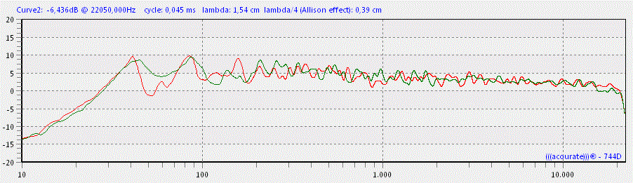

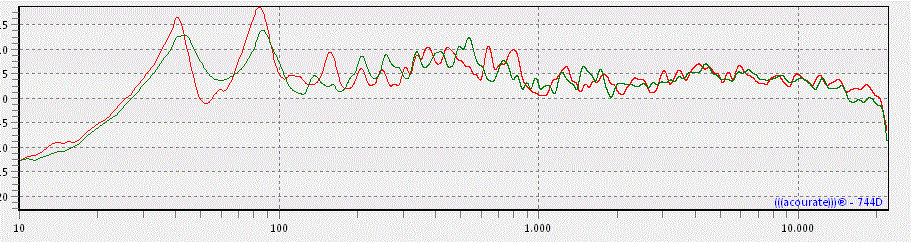

                Messungen vorher nachher. Ist nur eine Quick & Dirty Korrektur gewesen.
                Jetzt muss sich noch herausstellen, welche Parameter und vor allem welche Zielkurve genau gut klingt. Ich kann sagen es macht schon herausragend viel Spaß. Jetzt kann noch bestimmt werden, wie stark ich meinen Kopf in den Schraubstock einspannen will und allgemein, wie stark das System korrigiert werden soll. Das hier ist eine relativ gutmütige Korrektur, da kann man sich schon sehr bequem auf den Stuhl setzen...
                Die Raumakustik entspricht immer noch den bisherigen Ergebnissen aus diesen Messungen (Vorher/Nachher):
                Ich habe sogar 2 Matten an den Spiegelpunkten entfernt. Kopfhörerfeeling wollte ich nicht.

                  Im MT Abteil war zuviel Steinwolle gestopft worden. Es klang weniger durchhörbar und etwas undynamisch.
                  Dann wurde die Nachhallzeit im Zimmer durch verschieben der Matte an den Spiegelpunkten ein klein wenig verringert.
                  Ergebnis: luftiger, präziser, mit mehr Volumen.

                          Was sich nach dem ersten Hörtest in den Messungen bestätigte: es war deutlich weniger Bass vorhanden. Dies liegt darin begründet, dass die Raummoden offensichtlich nicht mehr so stark angeregt werden, wie vorher. Bis der Raum ein- und wieder ausschwingt vergeht eine gewisse Zeit, das hört sich dann so wummrig an mit enorm viel Druck auf den Ohren.
                          Insofern kann man schon von einer Verbesserung sprechen, es ist ein strammer, schneller Bass, der eben nicht mehr so stark mit dem Raum interferiert.

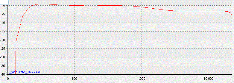

                          Zur Signalkette vor den Lautsprechern: ich wollte möglichst wenig Bauteile in der Frequenzweiche haben. Darum habe ich im Tiefton den Sperrkreis weggelassen und ein Impedanzminima in Kauf genommen. Im Mittel- und Hochton habe ich unter Berücksichtigung der akustischen Phase die Widerstände weggelassen.
                          Nach einer Messung wird eine Inverse mit der Korrektursoftware Acourate berechnet, die die Unebenheiten im Frequenzgang gegenrechnet. Wenn also eine Überhöhung bei 500 Hz von 5 dB ist, so wird dort in der Korrektur 5 dB abgezogen. Das gilt für jede Frequenz mit selbstbestimmter Fensterung (damit man nicht in einem Schraubstock festgespannt sitzen muss - der Sweepspot wird größer).
                          Wie man hier sehen kann wird die Zielkurve, die man vorher selbst festgelegt hat, durch die Inverse am Hörplatz erzeugt. Alles, was an Buckeln über der Zielkurve liegt, wird korrigiert, alles was darunter liegt, nicht. Deswegen ist das Loch bei 60 Hz auch unberührt. Das ist dasselbe System, welches auch powerear und frogger im Einsatz haben.
                          Da die Software die Inverse vollautomatisch macht, stellen für mich fehlende Widerstände kein Problem dar, sondern sorgen eher für ein ruhiges Gewissen und einen leichteren Aufbau.
                          Es ist ein Stereoverstärker und ich bin nicht mehr im Besitz des DSP - dafür gibt es ja die Korrektursoftware Acourate, die die Filter erstellt und einen Frequenzgang nach meinen Wünschen automatisch erzeugt.
