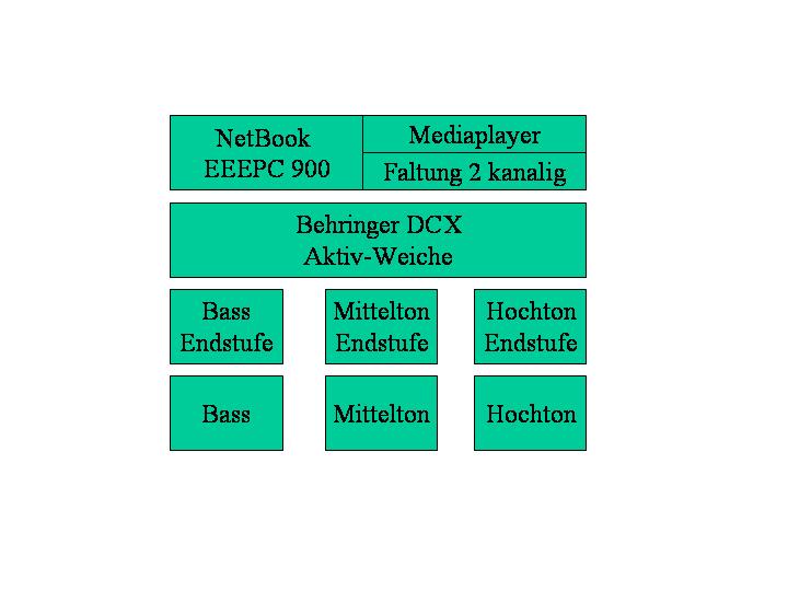

                          • 10736
                          ich habe ja selbst zwei behringer dcx, und möchte mich informieren ob ich über kurz oder lang diese dcx ersetzen kann, natürlich werde ich dann vollaktiv an die sache drangehen, ... meist werde ich dreiwegeriche ansprechen, somit werde ich sechs kanäle benötigen, und auch unter windows xp, ...
                          wozu ist dieses audiointerface, ne normale soundkarte, der netbook hat doch ne soundkarte, ...

                              • 10736
                              mir kommt gerade die Idee die Behringer dcx als Weiche zu nehmen und die Korrektur über den Webbook zu erledigen. somit würde ich nur zwei Kanäle benötigen und es müsste ohne zusätzliches Audiointerface funktionieren.
                              kann mir noch jemand noch ein bisschen was über die software erklären und erzählen.
                              installier dir Foobar + Convolverplugin und belade den Convolver mit einem Korrekturfile
                              wie bekomme ich so ein Korrekturfile, geht dies auch mit Arta? mehr oder weniger kostenlos? oder benötige ich Acourate?

                              • Pansen
                                • 12.04.2009
                                • 1495
                                Das kannst du so machen.
                                Wenn du allerdings die DCX verkäufst und dir dafür ein Audio Interface zulegst, was mehr Ausgänge hat, stehst du klanglich und funktionell besser da. Die Weiche kannst du auch mit Acourate designen.
                                Acourate benötigst du zur Erstellung der Filter, da stecken sehr viele Berechnungen der Psychoakustik dahinter in so einem Korrekturfile. Das ist schon umfangreich berechnet.
                                Ich oder Udo können dir mal zu Performancetests ein Korrekturfile zusenden.
