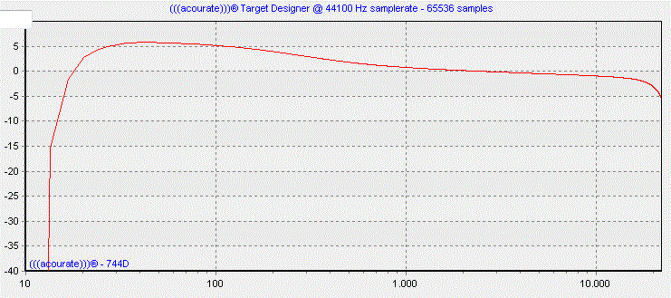

      Udo, deine Zielkurve ist immer noch die beste. Linkwitz war auf Dauer noch zu hell.
      Diese Zielkurve hatte mich ja im Dezember auch zu den Umstrukturierungen der Anlage bewegt.

            Udo, deine Zielkurve ist immer noch die beste. Linkwitz war auf Dauer noch zu hell.....
            Jetzt muss ich doch noch mal was testen und du bist schuld!
                      Ja irgendwie komme ich selber auch immer darauf zurück und ich hab schon viel probiert.

                          Ich glaube auch, dass es an der Mikrofonposition liegt, denn bei sonstigen Titeln passt es gut. Vieleicht etwas zu hell, ich werde das mal testen, indem ich einen Höhenregler über die bisherige Kurve lege. Das geht ruck-zuck mit dem DSP.

                            Noch ein paar Bemerkungen zur Zielkurve. Mir geht es beim Musik hören hauptsächlich darum, dass alles ausgeglichen klingt, man muss jedes Detail hören. Aber es sollte nicht herausgeschält werden, sondern praktisch in der Musik aufgehen. Es muss angenehm klingen und trotzdem detailreich. Viele meinen ja, das würde sich widersprechen. Mit der entsprechenden Konfiguration der Anlage ist das aber problemlos möglich
                            Bei der Linkwitz kurve kann man schon von Ausschälung sprechen, der Bass ist im Vergleich zum Hochton praktisch nicht vorhanden. Und bei der nächsten Zielkurve passt es einfach. Es klingt etwas wohlwollend, aber im Hochton hört man trotzdem alles klar und deutlich. Die Tiefenstaffelung ist bei dieser Abstimmung enorm. Bei Linkwitz war die Bühne nur in der Breite gefächert kurz vor den Boxen. Jetzt ist es ein riesiges Feld, dass abgebildet wird.
                              • 28845
                              Wehe, das stimmt nicht.
                              3 dB ist der Unterschied zu einem nicht vorhandenen Bass? Nana...
