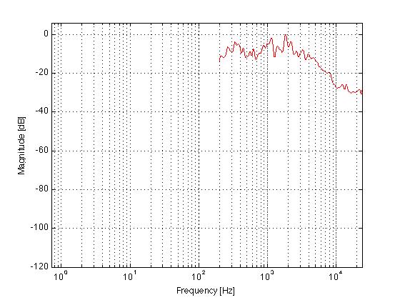

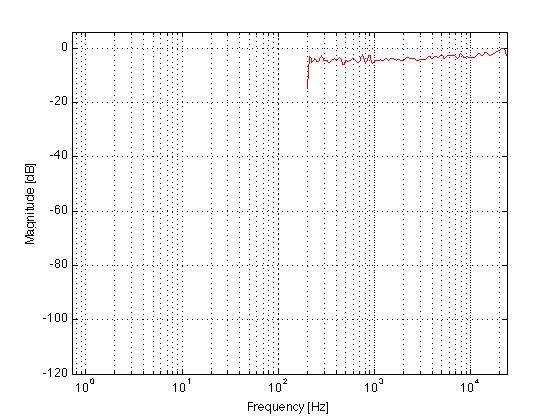

    Hm,
    hier einmal ein Messung ohne FIR-Korrektur (auf Achse) und einmal mit Korrekturfilter bei gleicher Messposition.
    FIR-Filter mit 4096 Abtastpunkten im gezeigten Frequenzbereich, Latenz: 2.6ms Korrektur läuft auf eine SHARC eva-board von ADI.
    Aufwand (neben der Hardware): eine Spätnachmittag/Abend plus zwei Gläser Rotwein für die Programmierarbeit und einen Nachmittag für die Messungen und Aufbereitung der Daten.

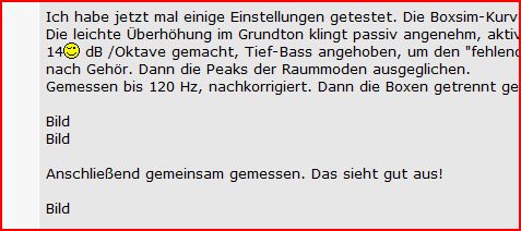

                    Ich habe jetzt mal einige Einstellungen getestet. Die Boxsim-Kurve der Gesamtbox nachzubilden war nicht zufriedenstellend. Die leichte Überhöhung im Grundton klingt passiv angenehm, aktiv brummig, also Trennung (erst mal) mit
                    14 dB /Oktave gemacht, Tief-Bass angehoben, um den "fehlenden" BR-Kanal auszugleichen und den gesamten TT etwas nach Gehör. Dann die Peaks der Raummoden ausgeglichen.
                    Gemessen bis 120 Hz, nachkorrigiert. Dann die Boxen getrennt gemessen und wieder die Peaks reduziert.
                    Anschließend gemeinsam gemessen. Das sieht gut aus!
                    Hörtest: Unheimlich sauber, Stimmen sehr natürlich, etwas hart, also breitbandig um bei 150 Hz um 2 dB angehoben. Fertig. Erst mal.

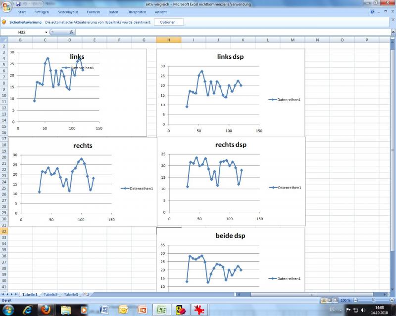

                          Echte Herausforderung
                          Neue Box
                          Neuer PC
                          Neue Software
                          Noch nicht optimal, aber informativ.
                          Hier die gemessenen Frequenzgänges linke und rechte Box nach der ersten DSP-Einstellung, also gemeinsam. Dann (mit Zusatz dsp) die optimierte Einstellung der einzelnen Boxen, darunter beide Boxen nach der Optimierung.
                          Ups. Kleiner Excel-Fehlgriff bei 30 Hz (alle Diagramme). So ist es richtig:
                          Es ist sinnvoll, jede Box einzeln bezüglich der Raummoden zu optimieren (in dem Frequenzbereich), damit bekommt man die Überhöhungen reduziert. Das verändert aber die gesamte Abstimmung. Die Messung beider Boxen zeigt daher eine Überhöhung im Tiefbass, der Grundton fehlt. So klingt es auch. Das ist aber alles einstellbar. Ich habe das wohl doch zu schnell und nach Gefühl gemacht, weil der PC tot war.
                          Mit der Bassanhebung habe ich wohl auch etwas übertrieben.
                            Dem kann ich nur beipflichten. Das Abstimmen mit dem DSP dauert lange. Vielleicht auch aufgrund der vielen Möglichkeiten, die man damit hat.
                            Ich wünsch dir viel Erfolg.
                            PS: jetzt doktorst du doch im gesamten Frequenzbereich herum
                              • 28704
                              Habe ich nicht vor. Zuerst will ich
                              - die Moden reduzieren, das ist erledigt,
                              - den Bereich bis 120 linearisieren
                              - dann bis 300
                              - dann muss der Pegel bis 300 an den ab 300 angepasst werden
                              - dann fertig
                              Ist jedenfalls ein feine Sache. Auch wenn man nicht aktiviert, sondern nur mit DSP die Moden verringert. Wenn dann aber Bass fehlt, wird es passiv schwieriger.
