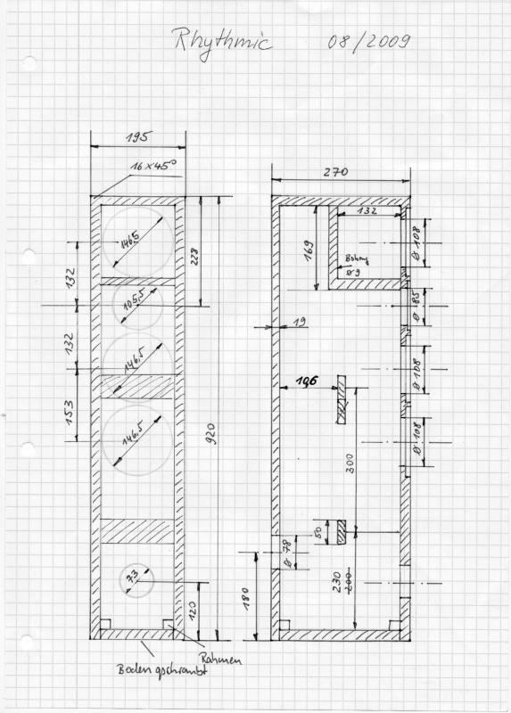

                      Zeichnung mit Bemaßung anbei.
