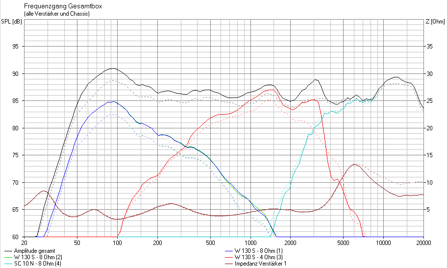

                            Wenn man in der Boxsimdatei die Chassisdaten aktualisiert (45/08) sieht die Simulation reichlich merkwürdig aus. Mit den alten Chassisdaten (11 bzw. 24/05) sieht es der Messung deutlich ähnlicher, oder täusche ich mich?
                            Weiß man, woran das liegt?
                            Gruß,
                            Sven
                            Gestrichelt alte Daten, durchgezogen neue Daten.

                              Hallo istec1003
                              die alten Chassisdaten habe ich verwendet, da ich auch noch ältere Chassis benutzte, die Aufforderung zur Chassisdatenaktualisierung ist ja erst mit dem neuen Boxsim hinzugekommen, mir war nicht bewusst, dass die Chassisdaten mit der neuen Boxsimversion verändert wurden, muss ich mir mal ansehen.
                              vom Reim

                                Hallo istec1003
                                habe ich mir gleich angesehen, du musst einen Fehler gemacht haben, bei mir ändert sich nach der Aktualisierung der Daten NICHTS.
                                Dein eingestelltes Bild sieht ja wirklich verbogen aus, da muss etwas anderes dahinter stecken. Schau bitte noch mal genau nach.
