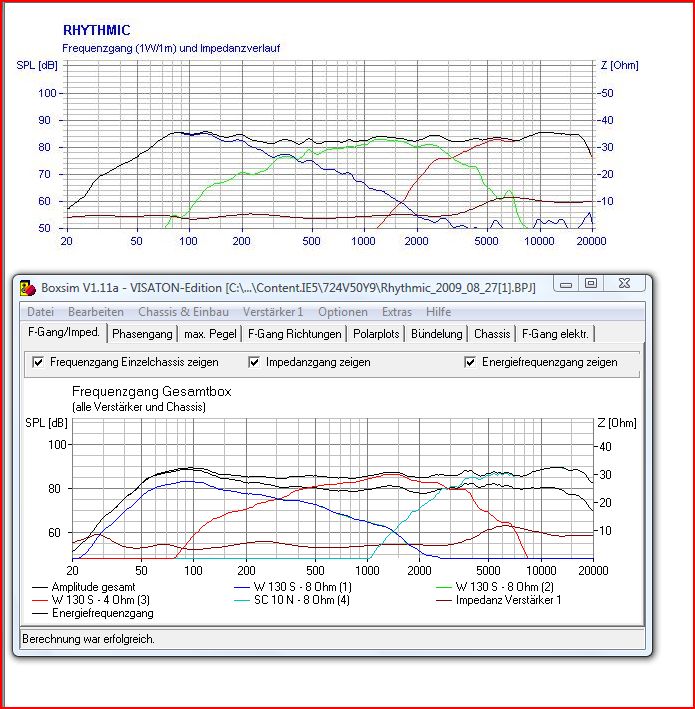

      Hallo zusammen
      die Boxsimdatei habe ich aktualisiert und gleich mit neuen Daten der W130S'er hinterlefgt, siehe oben.
      Nehmt bitte Eure Boxsimdatein wieder aus den Beiträgen, damit wir keine Verwirrung schaffen, das Thema nun gelöst ist.
      vom Reim

            Hallo zusammen
            die Rhythmic ist am 27.8.09 bei Visaton vermessen worden, der erste Beitrag hier wurde aktualisiert.
            vom Reim
              #51
              vergleich messung-simu
              ich habe beide selbe grösse gegeben
              das resultat ist erstaunlich...gleich

                #52
                Hallo Jama
                das ist wahr, hier zeigt sich die große Klasse von Boxsim deutlich.

                  #53
                  hi reim
                  finde ich auch
                  ich bedauere nur das die 15°richtung zu kompliziert ist
                  es kann so viel passieren zwischen achse und 60° wenn die phase nicht ganz stimmt...
