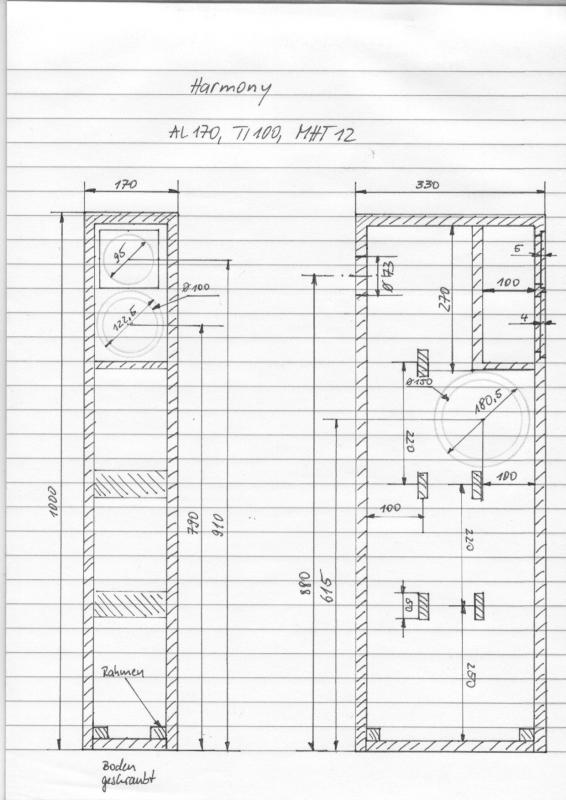

    Ich bin gerade dabei Zeichnungen zu erstellen und habe mir den Abstand zwischen Ti100 und MHT aus der Aria MHT geholt.
    Ich habe vor das Volumen hinter dem Ti100 wie ein Kegel zu gestallten, hierdurch bekomme ich oben im Gehause ein geschlossenes Volumen fuer die Weiche, somit kann ich das Rohr nach unten verlegen. Ich muss jetzt noch das richtige Volumen ermittelen fuer den AL170. Gibt es noch Anforderungen zu der Position vom 170AL in der Seitenwand?

      ich kann gern die Zeichnung/Skizze des Gehäuses einstellen, dann sind alle Maße erkenntlich.
      Den TT habe ich soweit möglich ganz nach vorn, also in Richtung Schallwand geschoben, damit der Abstand zur hinteren Wand vergrößert wird und somit die basswiedergabe nicht so verstärkt wird. Damit ist die Harmony nicht mehr und auch nicht weniger aufstellungssensibel wir "normale" Boxen dieser Größe, die die Chassis alle auf der Schallwand vorn tragen.
      Ansonsten gibt es nichts sonderliches zu beachten.

          anbei habe ich die Skizze des Gehäuseaufbaus angehangen.
          Zur Dämung:
          Mittelton: 3 Stücke in der Größe 25x13 cm aus einer Matte schneiden und in die MT Kammer legen.
          Tiefton: insgesamt 4 Matten werden in das TT Gehäuse von unten eingebracht.
          1. eine Matte längst in 3 gleiche Teile schneiden
          2. je 1 Matte und ein Teil der gedrittelten Matte längst zusammen rollen und von unten ins Gehäuse einschieben. Die Versteifungen sind so angeordnet, dass genau drei solche Rollen nebeneinander gut Platz haben und auch gegen verrutschen gesichert sind.
          3. Der Bereich hinter dem MT Gehäuse, also rund um das BR Rohr bleibt komplett frei. Die Matten werden von unten nur bis auf die Höhe des TT geschoben.
          Zur Weiche:
          Die Bassweiche auf UP35/2 wird direkt hinter den TT auf die Innenwand geschraubt.
          Die HT/MT-Weiche auf UP35/3 wird auf ein Hilfsbrett geschraubt, welches senkrecht auf den schraubbaren Gehäuseboden angebracht wird. (auf der Skizze nicht enthalten)
          Bei Fragen einfach melden.
          Viel Spaß
          Reim

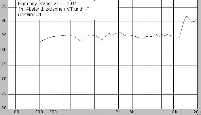

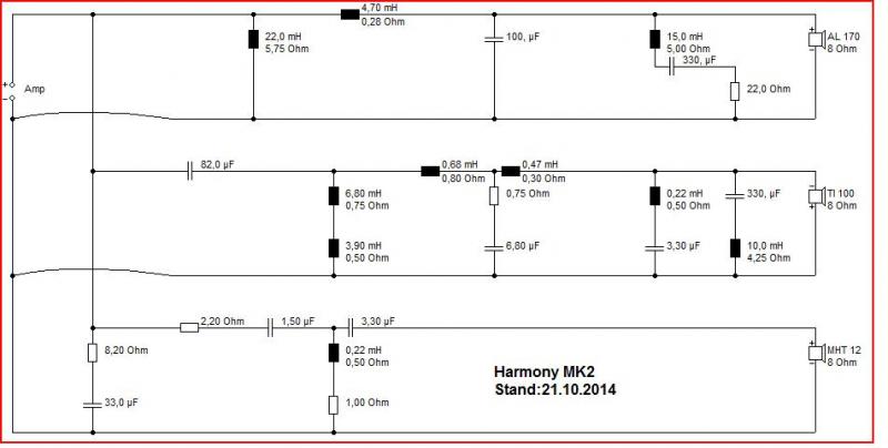

                      Hallo zusammen
                      nach einiger Zeit lohnt es sich die vorhandene Konstruktion erneut zu messen und wenn möglich zu verbessern. Aber von vorn
                      Sehr lange habe ich meine Harmony nicht gehört, die letzte Zeit habe ich mich sehr viel mit meiner neuen Konstruktion Concerto befasst aber auch sehr intensiv mit der Symphonie DSM gehört.
                      Nachdem ich wieder Lust hatte, die Harmony zu hören, holte ich sie zum Vergleich an die Boxenkabel. Mein erster Eindruck war eine deutliche Zurückhaltung im Hochtonbereich. Hierzu maß ich die Boxen und der Eindruck wurde bestätigt. Der Bereich um die 10KHz war fast 3dB zu leise, auch eine ausgeprägte Senke im Präsensbereich war zu messen.
                      Also machte ich mich an die Weiche und modifizierte den HT Zweig, weiter veränderte ich die Bassimpedanzlinearisierung so, dass der Bass um 100Hz etwas mehr Pegel brachte, die Impedanz aber nominell nicht unter 3,2Ohm (was als 4Ohm Box erlaubt ist) sank.
                      Im Ergebnis klingt die Box nun deutlich frischer mit einer hervorangenden Durchhörbarkeit und Luftigkeit im HT Bereich, der löst sehr gut auf, so wie man dass von dem MHT gewohnt ist. Der Bass kommt noch etwas fetziger und knalliger, was gerade Popnummern entgegen kommt.
                      In der Summe eine kleine Modifikation mit großer Wirkung, was die Frische, Bassdruck und Transparenz des Klanges angeht.
                      PS: Die betonung des Bereichs ab 15kHz hatte der MHT in dieser Konstruktion schon immer, das ist nichts Neues, jedoch ist die Anhebung mit ca 6db höher als bei früheren Messungen. Das macht sich im Klang nicht negativ bemerkbar, sicher liegt es daran, dass unser (mein) Ohr hier schrittweise unempfindlicher wird.
                      Anbei die neue Weiche und die Messung.

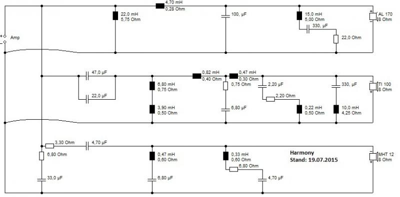

                        Hallo zusammen
                        die oben erwähnte Hochton-Anhebung um 6db bei ca 15khz des MHT12 lies mir keine Ruhe, auch nicht das der HT- Pegel jetzt scheinbar geringer ausfällt, was auf einen geringeren Wirkunggrad hindeutet und nun der Vorwiderstand verringert werden musste, schilderte ich visaton.
                        Servicefreundlich wie immer, nahm sich die Technikabt. der Sache an und untersuchte beide MHT12. Im Ergebnis wichen beide von der Referenz-Vorgabe ab. Visaton korrigierte die Hochtöner und stattete sie mit dem aktuellen Diaphragma aus. Zusammen mit dem Messschrieb erhielt ich beide zurück-echt klasse.
                        Den "neuen" Hochtöner nahm ich zum Anlass die Weiche zu aktualisieren. Derzeit läuft die Box mit neuer und messtechnisch bestätigter Weiche, nun muss sie noch den Hörparkour bestehen , dann stelle ich sie hier erneut vor.

                            Hallo zusammen
                            nun ist die neue Weiche für den aktuellen MHT12 fertig.
                            Da sich der neue MHT mit dem aktuellen Diaphragma an der alten Weiche anders verhielt, reichte es nicht, nur den HT Zweig der Weiche zu verändern, es musste auch der MT Zweig angepasst werden um einen bruchfreien Übergang zwischen MT und HT zu erreichen. Die Trennfrequenz ist im Vergleich nun etwas niedriger als zuvor, knapp unter 4kHz.
                            Während das Weichenlayout im MT Zweig annähernd gleich blieb, entsprechend mit anderen Bauteilwerten versehen, wich im HT Zweig der 18dB Hochpass einer 6dB Weiche, die zusammen mit 2 Saugkreisen arbeitet und so die gewünschte Steilheit und Phase, passend zum MT herstellt.
                            Interessant ist auch, dass der steile Einbruch (Kerbe) im Bereich unter 3kHz des MHT12-Einzelfrequenzganges in der Simu. Dieser tritt nämlich in der Praxis nicht auf. Entsprechend entsteht die leichte Senke im Gesamtfrequenzgang auch nur in der Simu.
                            Ich kann mich nur wiederholen, die Simu mit dem MHT12 ist mit Vorsicht zu genießen, sie weicht von der realen Messung ab!
