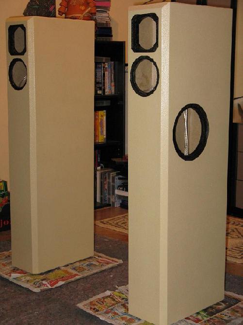

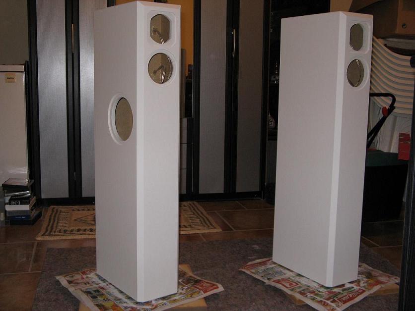

          Fortsetzung der Bilderserie.
          8. Nachdem der Tiefengrund gut abgetrocknet war, begann ich die Grundierarbeiten. Je 3mal Schleifen und Grundlieren folgten bis der Untergrund nicht mehr saugte.
          9. Nach dem Grundieren erfolgte nun der Lackauftrag, hier verwende ich zunächst einen Strukturlack als erste Schicht und dann einen farbigen Decklack in 2 Schichten. Damit ergibt sich eine schön strukturierte Oberfläche, die auch ganz nebenbei evtl. kleine Unreinheiten des nicht völlig staubfreien Lackierraumes quasi unsichtbar macht. Die Farbe ist "beige" und wurd von meiner Frau bestimmt :-).
          10. Nachdem die Lackarbeiten abgeschlossen sind, geht es an das Zusammenbauen der Weiche. Sie findet auf zwei UP von Visaton geradeso Platz. (aktualisierte Version vom 16.3.08)
          11. Nun werden die Gehäuse bestückt anschließen gemessen und ausgiebig gehört.
          Bilder folgen.
          Gruß Thomas

            Hallo Thomas
            Das sieht ja mal wieder erstklassich aus. Gefällt mir schon ohne
            die Chassis. Bin mal gespannt wie es mit den Chassis aussieht.
            Wenn ich meine Classics nicht schon hätte dann wäre das für mich auch noch ne alternative gewesen, eventuell mit AL200 dann.
            Freue mich schon auf deinen Hörbericht.

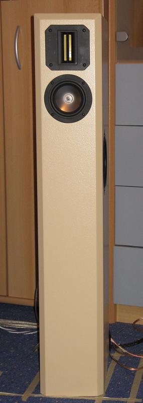

                  Wie bereits erwähnt, habe ich mich von der TOPAS inspirieren lassen und wollte bei etwa gleicher Silhouette eine basspotentere Box bauen. Um das Gehäuse nicht allzu groß werden zu lassen, habe ich mich als Bass für den AL170 entschieden, der mir schon in der Atlantis sehr gut gefallen hatte. Der Bass findet in der Seite seinen Platz, um die hübsche Frontansicht, der schmalen Schallwand zu erhalten.
                  Rein klanglich wollte ich eine homogen und rund klingende Box entwickeln, die in voller Harmonie mit ihrer Form sich in den Wohnraum integrieren lässt, daher auch die Namensgebung.

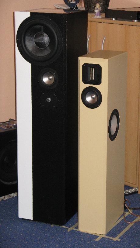

                  Liaison und Harmony im Größenvergleich
                  Harmony in Frontansicht der Silhouette

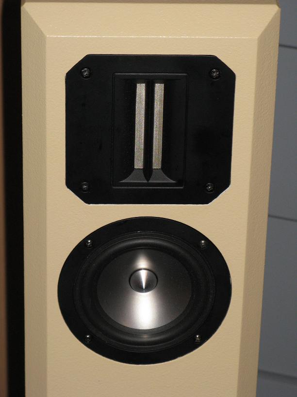

                  Harmony in der Detailansicht der Frontbestückung

                  Die Außenmaße der Box sind, BxHxT= 17x100x33 cm3. Der Bass AL170 arbeitet in einem 33L BR Gehäuse. Als BR Rohr kommt das BR15.34 in voller Länge zum Einsatz. Die Abstimmfrequenz liegt damit bei ca. 40Hz. Der TI100 arbeitet in einem 3,5L geschlossenem Gehäuse als Mitteltöner. Im Hochtonbereich setze ich die MHT12 erstmalig in eines meiner Projekte ein.
                  Das Gehäuse ist teils aus 16mm und teils aus 19mm MDF zusammengebaut, alle 16mm Platten wurden dann später mit 3mm MDF Platten aufgedoppelt, um die Stoßkanten und Leimfugen zu kaschieren (siehe Bilder weiter oben vom Aufbau). Somit sind letztlich alle Seiten aus 19mm MDF zusammengebaut. Im Inneren habe ich ähnlich der VOX MTI die große Seitenwände mittels Einzelbrettchen gegeneinander versteift. In der Zahl kommen je Box 5 Brettchen als Versteifungen zum Einsatz. Im unteren Bereich wird die Weiche auf den verschraubbaren Boden senkrecht angebracht und steht somit in der Box. Aus diesem Grund konnte das BR Rohr nicht im unteren Bereich der Box eingebaut werden und rutschte somit nach oben ans andere Ende.
                  Das BR Gehäuse ist mit 4 Matten locker bedämpft, der Bereich der Weiche und des BR Rohres bleiben weitgehend dämmungsfrei. Das MT Gehäuse wurde mit eine ¾ Matte gedämmt, eine Dämmmatte wurde dazu in 4 gleich große Stücke geschnitten, drei davon werden übereinander ins Gehäuse gelegt. Die Lackierung ist hier auf Wunsch meiner Frau in Beige ausgeführt.

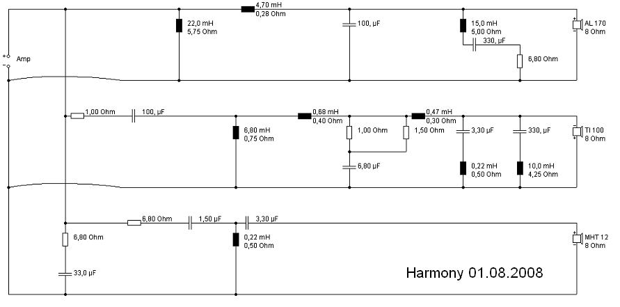

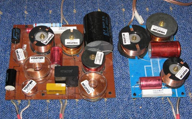

                  Weiche
                  Die aktualisierte Weiche (vom 01.08.2008) passt auf zwei Universalplatinen von Visaton und trennt die Chassis bei ca. 200Hz und 4500Hz. Bei der Weiche wurde auch für mich erstmals auf eine Impedanzlinearisierung geachtet, im Ergebnis schwankt die Impedanz der Box minimal (auch im Bassbereich!). Damit kann diese Box auch an Verstärkern gut betrieben werden, die keinen hohen Dämpfungsfaktor aufweisen, wie z.B. Röhrenverstärker.
                  Der AL170 wird mittels 12dB Weiche bei 200Hz abgetrennt. Der parallele Schwingkreis reduziert eine Frequenzgangüberhöhung um 100Hz. Die große KN 22mH Spule parallel zum Eingang wirkt impedanzlinearisierend.
                  Der TI100 wird ebenfalls über ein 12dB Filter an den TT angekoppelt. Nach oben hin trennt ein 18dB Filter den TI ab. Die Reso des TI wird mittels dem Saugkreis aus 0,22mH und 3,3uF abgesenkt.
                  Der MHT12 wird mit einem 18dB Filter angekoppelt und arbeitet ab 4500Hz. Der Serienwiderstand stellt den Pegel den HT ein, man kann hier nach belieben die HT Wiedergabe beeinflussen. Da ich in meinem Hörraum relativ „auf Achse“ höre, habe ich auf die beim MHT sonst oft eingebaute Anhebung des Pegels verzichtet.
                  Das RC-Glied, welches am Eingang des Hochtonzweiges eingezeichnet ist, dient ebenfalls der Impedanzlinearisierung.

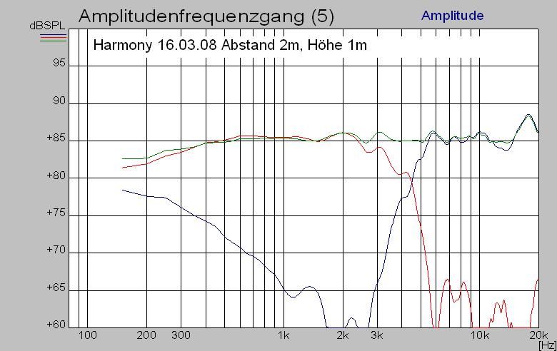

                  Messung bei Visaton
                  Die Box wurde am 1.8.08 bei Visaton vermessen. Dabei bestätigte sich nahezu deckungsgleich die hier unten gezeigte heimische Messung. Friedemann empfahl den Mitteltonbereich noch etwas abzusenken (-1dB), daher ist die Weiche zum 1.8.08 noch im MT Zweig aktualisiert worden.
                  Messung zu Hause
                  Die Harmony habe ich bei mir zu Hause gemessen. Dazu benutze ich das System DLSA Pro, welches im Zeitbereich arbeitet und mittels FT den Frequenzbereich errechnet. Damit ist es gut möglich die im Raum entstehenden Reflexionen auszublenden. Bedingt durch die Hörraumgröße sind aber im Bassbereich keine Messungen möglich.
                  Der Wirkungsgrad liegt mit rund 86dB ähnlich der Liaison und der Vox 253, was ich für eine Box dieser Größe für beachtlich halte. Gut zu erkennen ist der lineare Verlauf der Kurve.

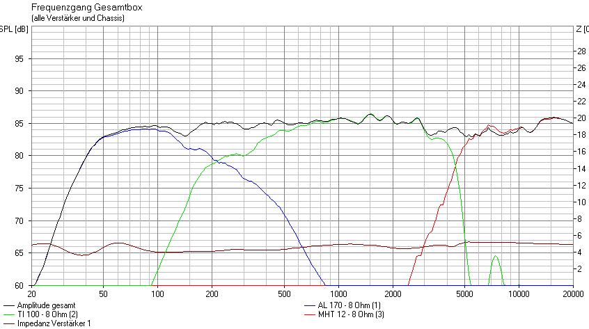

                  Simulation
                  Im Vergleich zur Messung zeige ich auch die aktuelle Simulation. Dabei stelle ich besonders im HT Bereich Abweichungen fest. Auffallend war bei der Weichenentwicklung auch, dass der MHT12 unterhalb von 4KHz zwischen Simu und Messung sehr stark abweicht. Weder Phase noch Pegel stimmen in diesem Fall unter 4KHz überein.

                      Thomas, passte die Weiche in das Gehäuse?
                      Nur Spass, sieht sehr gut aus und klingt sicher prima.

                        Ich nächsten Zug würde mich wiederrum interessieren, ob das ganze ohne großen Weichenangleich auch mit günstigeren Chassis laufen würde. W170s etc.

                          @walwal, ja, das mitder Weiche hat mich auch lange beschäftigt, zumal ich die Weiche immer wieder im Zugriff haben möchte um schnell mal eine Änderung zu machen. Aber ich denke mit dem Senkrechtstehen auf einem Hilfsrahmen verschraubt müsste es passen. Bisher ist die Weiche noch nicht eingebaut.
