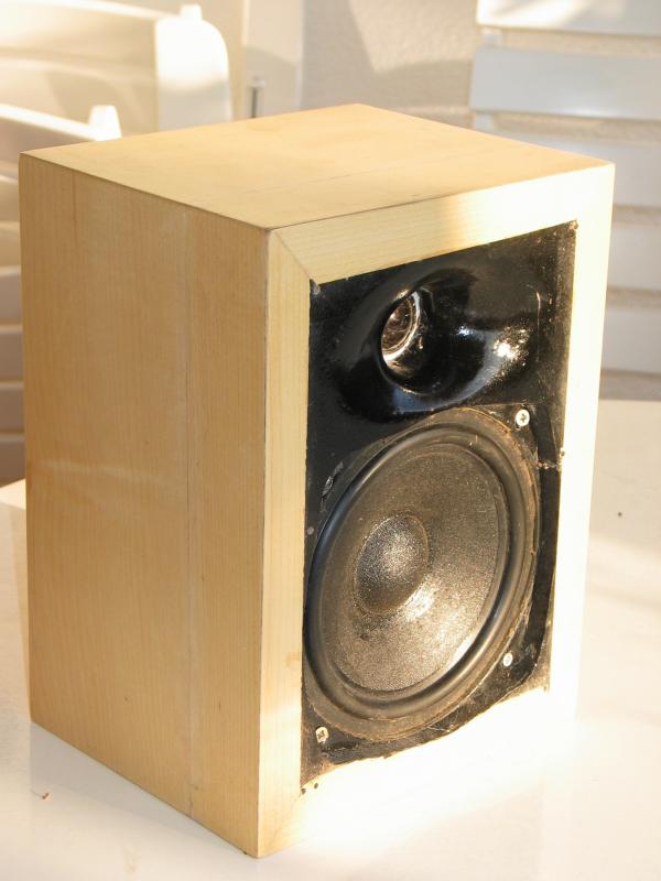

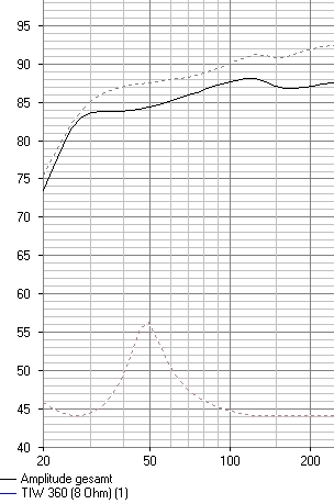

            Wegen Umzug in größere Wohnung und Heimkino werden die "Sonjas" erweitert.
            Geplant ist ein Center (s. Anhang) mit 2 W170 S8, Al 130 und G 20. Links und rechts die TT, Mitte unten MT, darüber HT, so wie es sich gehört, wenn es zu 3-Wegern passen soll. Die TT werden in Reihe geschaltet, deswegen getrennte Gehäuse. So kommt der Center den Boxen L+R elektrisch und akustisch sehr nahe.
            Ein Aktiv-Sub mit W 300 S4. BR auf 27 Hz abgestimmt in 120 Liter steht dem TIW nur im Maximalpegel nach. Anhang 1 (w 300 S ..../TIW __). Bei 100 Watt ist der W "am Ende", also reicht wahrscheinlich das DT 80 wie bei meinem Sub oder das AM 120 von Mivoc. So wird es deutlich preiswerter. Und der Sub kann groß sein, das Wohnzimmer ist 6x8 Meter!
            Rear ist Eigenbau aus ITT 17er TMT und Isophon Kugekalotten (40 Jahre alt) im ovalen selbst gebauten WG. Im Vergleich zu den Bijous bei mir schlugen die sich gut, was mich sehr erstaunte, weil ich die Weiche mit Boxsim geplant und nach Gehör abgestimmt habe. Also Pfusch in Reinkultur, aber die Dinger hatte ich im Keller stehen und brauche sie nicht mehr.
            Alle in Ahorn furniert, Pattex-Methode, Lack seidenglanz.

              Darf man denn als Front 3-Weger nehmen und als Rear 2- Weger?
                • 29067
                #97
                Na klar. Das Problem bei den 3 Front-LS ist ja, dass sie sich richtig addieren müssen, bei den Rear nicht. Außerdem hat Tochter schon gejammert : "So groß". Dabei sind sie kleiner als eine Schuhschachtel.

                    #99
                    Zustimmung auf der ganzen Linie.
                    Maße 29x21x17 cm. Wenn meine Kamera repariert ist, stelle ich mal Bider ein. Aber nicht lachen, die sehen ohne Abdeckung schrecklich aus.
                    Werden neu furniert und mit Stoff auf Rahmen versehen.

                          • 29067
                          #102
                          Hier noch quasi ein Abschiedsfoto. Das kann nur besser werden.
