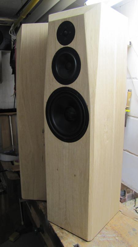

    Planung und Bau ist im eigenen thread zu finden, hier nun die versprochenen Fotos von Sonja:
    Wegen Umzug und neuen Möbeln wurde Sonja neu furniert (Pattex-Methode) in "Wild"-Eiche, 1,5 mm stark. Das alte Furnier wurde nur angeschliffen.
    Die obere Fase wurde vergrößert, was optisch gefälliger ist und in der Simu etwas besser aussieht. Sonst wurde nichts veraändert.
    W 200 SC
    Al 130 schwarz lackiert
    G 20 SC
    45 Liter
    100x27x30 cm
    BR-Kanal 5x15 bis 3x25 (40 Hz bis 30 Hz Abstimmung) nach Bedarf)
    Furnier: Ahorn, kanadisch (Maple),
    Weiche so einfach wie möglich, aber gute Bauteile, Kondensatoren MKT und MKP, auf MDF aufgebaut
    Die Trennfrequenzen sind der Classic 200 ähnlich, Trennfrequenz zum HT höher.
    Phasengang, Bündelung und F-Gang unter Winkeln sehen sehr gut aus. Der TT ist etwas bucklig, aber das sollte im Raum nicht stören, ist aber lauter als bei der Classic.
    Simu mit 0,68mH/ohne den 1 Ohm-R/mit Bass-Widerstand.
    Beim Hörtest klang sie etwas zu hell, daher wurde die 0,68-Spule im MT durch 0,82 mH ersetzt. Und vor den HT-Zweig kam 1 Ohm.
    Der Bass war etwas schwach, daher wurde der Widerstand parallel zum TT abschaltbar gemacht, je nach Raum ist sie schnell anzupassen.
    Das MT-Gehäuse wie bei der Atlantis. Mit HDF + Bitumen gedämmt und Heralan-Steinwolle bedämpft.
    Auch das TT-Abteil wird mit Heralan und Polyester-Vlies bedämpft.
    Weichenabteil auf die Rückseite. Kein Terminal, Kabel direkt an Weiche gelötet.
    Klang: Auf Anhieb klingt sie gut, sogar wenn sie gegen die Concorde Mk3 antritt. Im Tiefbass verliert sie klar, der Mittelbass ist ok, etwas brummiger, aber gegen die Concorde zu gewinnen ist nicht einfach. Wirkungsgrad ist etwas niedriger. Sie klingt angenehm, auch die Ortung ist gut. Das sieht auch in der Simu besser aus, zumal die großen Fasen auch den F-Gang beeinflussen, das habe ich aber mitsimuliert.
    Nachtrag: Es sieht besser aus, wenn die obere Fase ohne den "Knick" direkt in die Ecke mündet.
    Hier noch die Dateien mit W 200 S8, der auch geht und mit Gf 200 ohne die breiten Fasen, sowie eine aktuelle Variante mit GF 200 und breiten Fasen.

      Wie hast du denn mit BoxSim die großen, spitz zulaufenden Fasen an den Seiten simuliert?

                        Simulation der Fasen geht natürlich nur grob.
                        Man muss gemeinsames Gehäuse abschalten und dann simulieren : MT mit 3 cm, HT mit 5 cm an der Seite , das sind die Mittelwerte der Fasenbreite und 3,5 oben.

                            Eigene "Werkstätte".
                            Der Schreiner hat die Bretter zugeschnitten, auf Phase.äää Vase..ich mein Fase
                            Dann habe ich nach We-Ha-Methode zusammengeklappt und die Fasen furniert, steht in "Planung Sonja".
