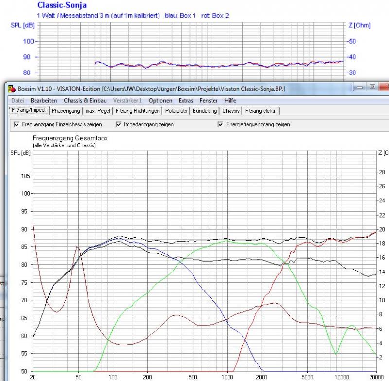

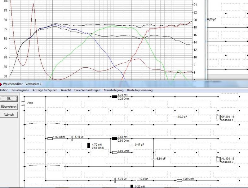

                              • 29067
                              #89
                              Von meinen Sonjas nicht. Und wenn, würde der schöne Klang gleich versaut mit linearer Abstimmung.
                              Nachdem ich gelernt habe, dass der AFG auf Achse wenig aussagt, bin ich nicht mehr motiviert, bei Visaton messen zu lassen.
                              Aber Markus hatte ja mit der Sonja vieles durchprobiert (am Ende kam heraus, dass die Probleme am Raum lagen) und eine von Reim entwickelte Weiche eingesetzt. Die wurde auch bei Visaton gemessen:
                              In der Datenbank findest du alles.
                              Das ist Sonja mit dem GF und schmalen Fasen. Simu hierzu:
                              Trotzdem halte ich meine Weiche für preiswerter und besser. Schau dir mal F-Gang unter Winkel an für beide Versionen.
                              Aber wenn dein Schwager so ein 100%iger ist, nimm die Reimsche Weiche.
                              Hier der Vergleich Simu-Messung, genauer geht es kaum. Wenn es hier stimmt, dann auch bei meiner Version. Wie schon mehfach erwähnt, die Senke im Mittel-Hochton emtspricht der HörPhsiologie und ist "richtiger" als ein linearer AFG.
                              Zuletzt geändert von walwal; 12.03.2011, 11:35.
