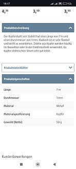

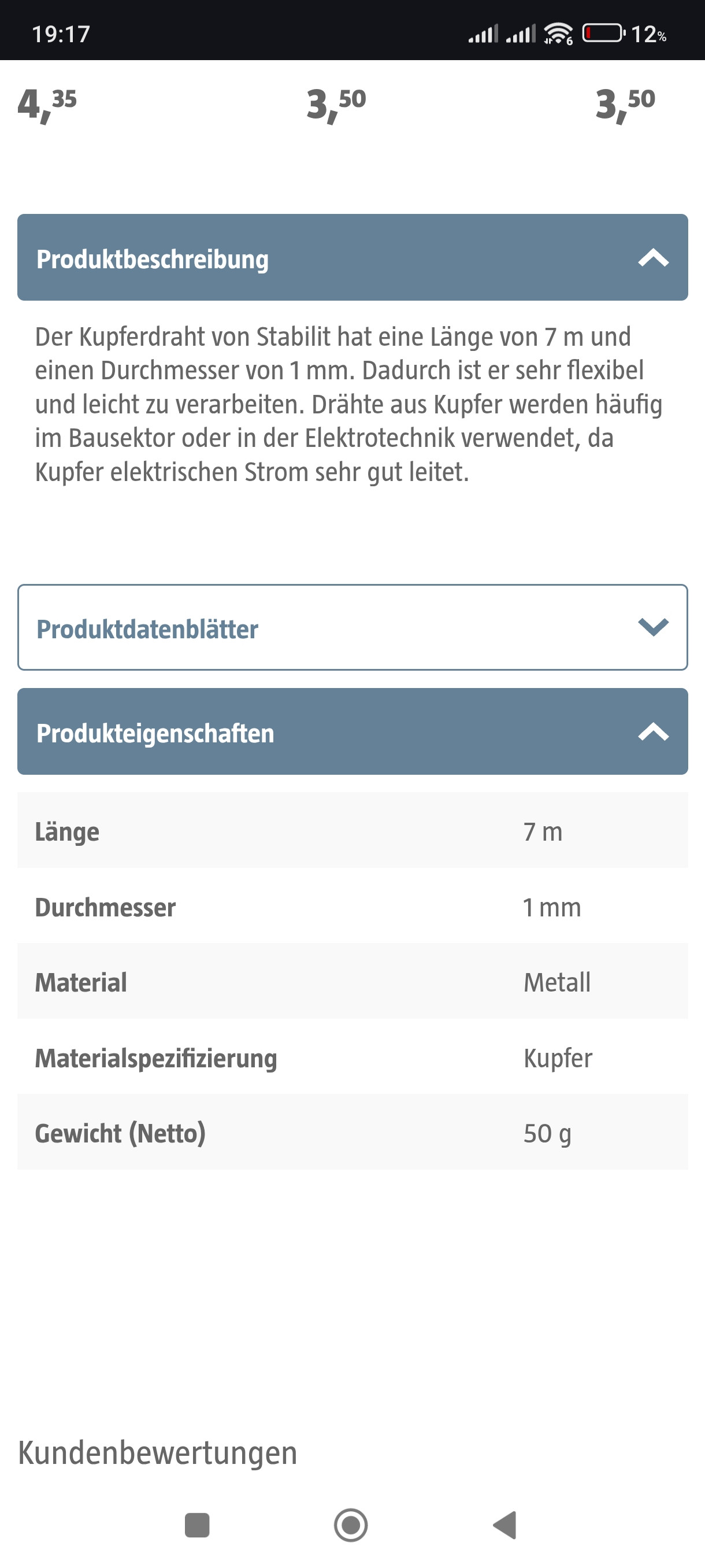

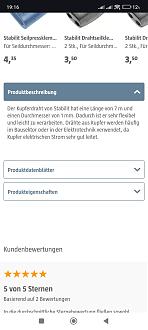

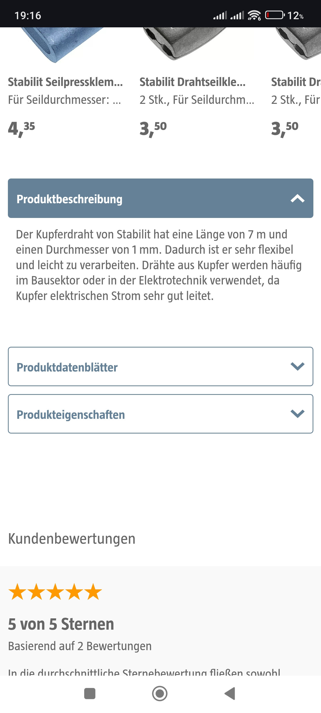

                Bis der Grünspan da ist bin ich schon ein alter man denke ich, möchte den Draht nicht als Regenrinne benutzen.... Wo er dauer Feuchtigkeit ausgesetzt ist Wind und Wetter, Sondern nur als Brücke für die zu kurzen Bauteile, Ich denke das dauert schon länger bis der Grünspan einsetz... hoffe ich mal .. Ist ein CB Gehäuse.. werde das nie und wenn überhaupt erst in Jahrzehnten wieder auf machen... Also Feuchtigkeit wird der Draht nicht ausgesetzt sein, ich mache mir auch Sorgen das es den klang verschlechtert... Das hört sich erschreckend an was du schreibst Goofy... Meinst du echt das der Draht irgendwann wie die Kirchen Dächer aussieht? Kann ich mir echt schlecht vorstellen... Das steht noch in der Beschreibung... Da kommt das Wort Elektrotechnik vor... LG Klicke auf die Grafik für eine vergrößerte Ansicht
