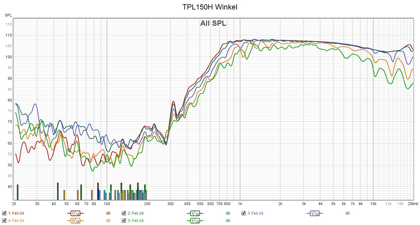

          noch ne Kleinigkeit rumgemessen, ... Lautstärke ist mit dem Messknecht auf Richtigkeit überprüft, ... bei den Messungen musste ich die Ohren fest verschließen!
          das ist der von Beyma im Horn, der am kleinen 100 Watt Class D dranhängt. ps. und der Treiber ist noch lange nicht am Ende! Aus meinen Ohren kommt gerade noch Blut raus, ...

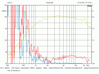

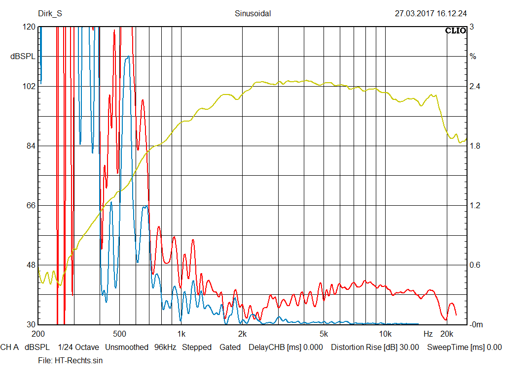

              Hallo Timo,
              hast du den TPL150-H entzerrt, ohne "Gewaltanwendung" kommt der normalerweise so nicht unter 1 kHz ?
              Ich habe den auch schon mehrfach eingesetzt und da hat er sich immer so gemessen (mit ziemlich guter Übereinstimmung zuden HSB Messungen) :
Ansichten: 692
Größe: 37,1 KB
              Grüße Dirk

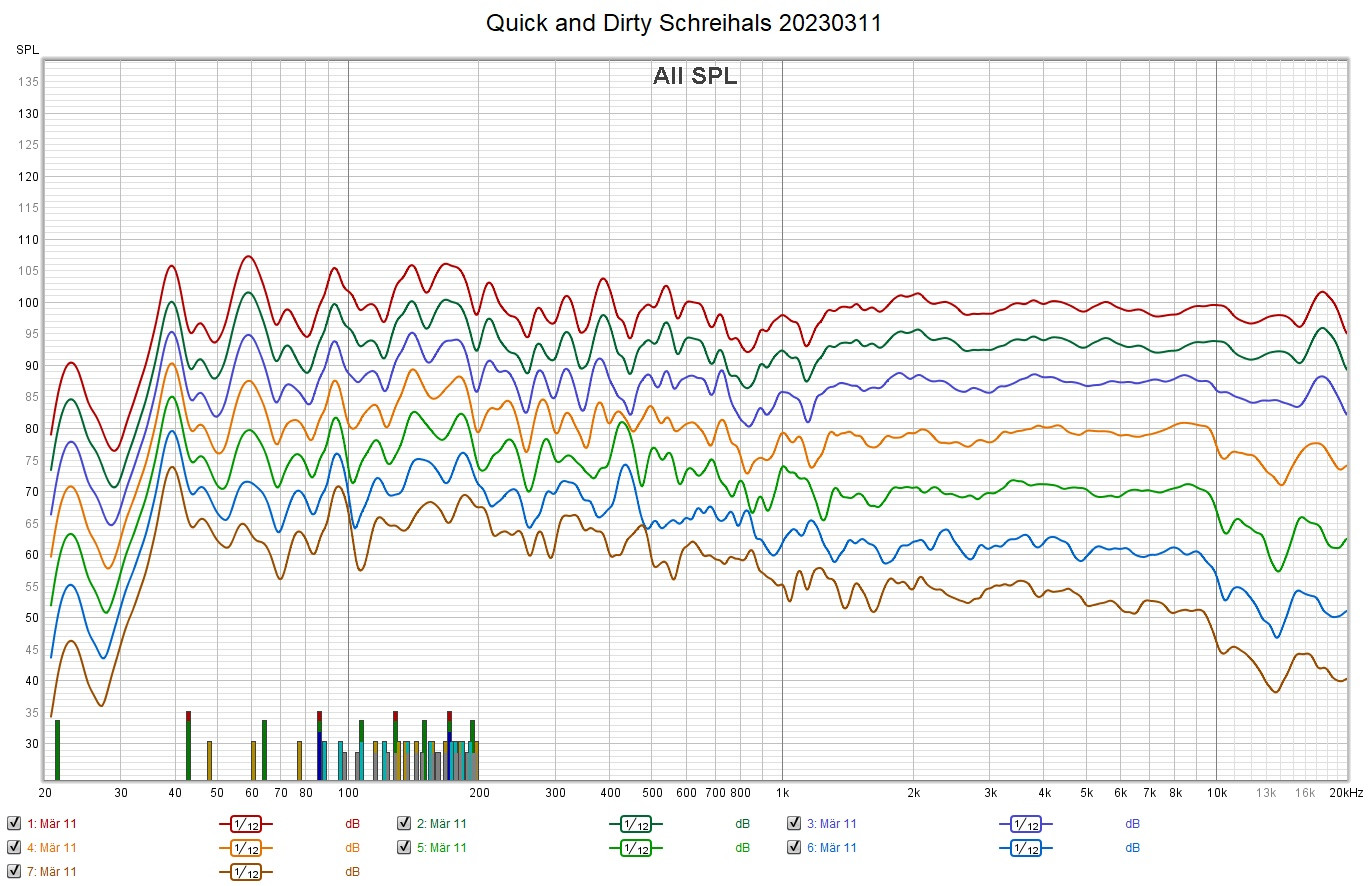

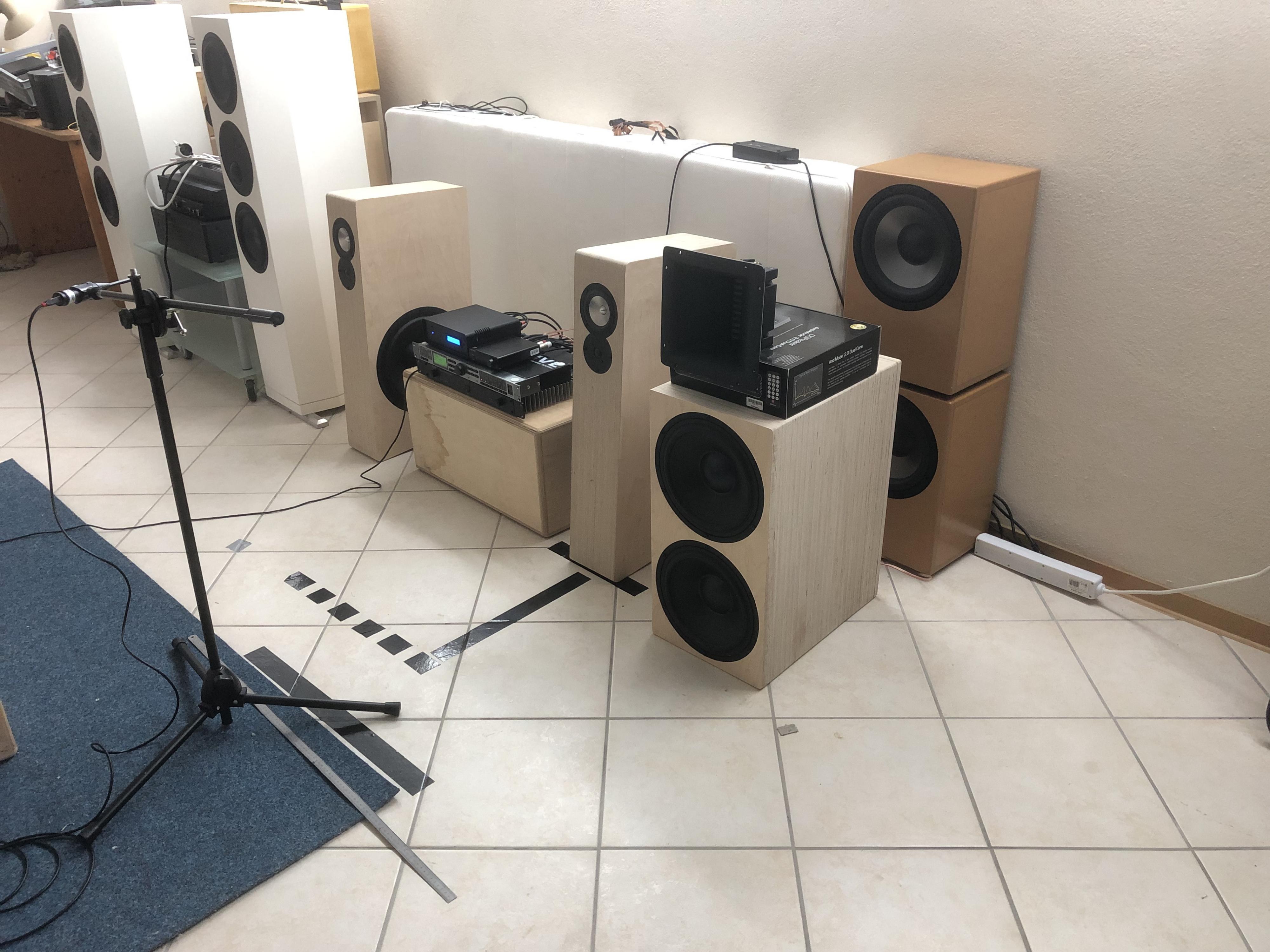

                  war heute ne Weile im Keller, steht ja alles zum Testen rum ... und habe quick and dirty die Box (Doppelbass 2x10 Zoll und AMT Hörnchen drüber) in Aktiv mit leicht anderen Treibern nachgestellt; 2xGF250 steile Trennung bei 1000 Hz und drüber das Beyma AMT im Horn, ... Das Horn hat wie du vermutet hast einen minus 5 dB PEQ bei 4 kHz der über mehrere Oktaven wirkt, so schafft man eine Trennung rund um einem kHz ohne unendlich vielen anderen PEQs, ... der Bass hat sonst keine PEQs, deshalb hab ich das Ganze mal "Quick and Dirty Schreihals" genannt, (der Name kommt von Klaus) ...
                  ich finde auch im "realen Versuch" ist genau dieser Fromfaktor sehr erfolgsversprechend. Natürlich bedarf die Box deutlich mehr Feinschliff, aber schon das was ich in einer Stunde zusammengesteckt habe ist mehr als gut, ... seht selbst, Potential im Bereich der Trennfrequenz ist gegeben, aber der Rest gefällt mir, ... deshalb geht es hier weiter, ich träume von zwei TIW300. Klaus träumt von einem PAW38.
                  Die Messung ist unter Winkeln 0 10 20 30 bis 60 Grad
