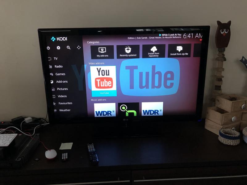

                  zwei einstellungen musste ich bei der Installation der LibreELEC machen dass es dann doch funktionierte, zunächst mal ist es ein Windowsproblem. Das Programm zur Erstellung der Bootpartition muss als Admin ausgeführt werden und es funktioniert nur das neuste LibreELEC. hier in diesem Fall ein 10er Beta.
                  Klicke auf die Grafik für eine vergrößerte Ansicht  Name: IMG_1631.jpg Ansichten: 0 Größe: 42,9 KB ID: 689800
                    • 10991
                    #54
                    so und jetzt was mit dem KODI LibreELEC machen, viel zu langsam, jeder Mausklick geht drei Sekunden, Musik lief am anfang über den TV, ich wollte den VV über USB mit einbinden, jetzt kommt überhaupt kein Ton mehr, ... und wenn ich die linke Menuzeile mir anschaue ist es genau das was ich NICHT gesucht habe. Ich nöchte einen Musikplayer. Die Musik einzubinden geht über gefühlte 20 Steps. Ein schnelles Durchscollen durch meine Musik ist aufgrund der langsamen Steuerung nicht möglich.
                    Das originale Betriebssystem ist dagegen rasend schnell.
                    Auch eine Remotesteuerung hat mir das Kodi untersagt.
                    Aktuell spielt meine Testmusik wieder auf dem VLC des originalen Betriebssystems

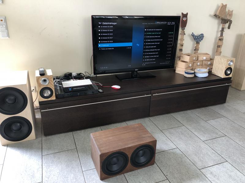

                              #59
                              so, ich habs schlussendlich hinbekommen, dass das Kodi wieder spielt, ... Es war bei der installation die Frage ob man über Samba zugreifen darf, diese Einstellung, ich habe fälschlicherweise "Ja" gedrückt, bremste das System dermaßen aus, dass nichts mehr nutzbar war, ... wie oben geschrieben, bei jedem Klick einige Sekunden warten, nachdem ich dies bei den Einstellungen wieder rückgängig gemacht habe, scheint es nun ohne probleme und deutlich schneller zu laufen...
                              ein zweites Problem hatte ich, die "Antimode war nicht so einfach einzubinden" dies ging nur wenn die Antimode mit dem Symbol USB auf dem Display eingeschaltet war. Erst dann ließ sich bei den Einstellungen auch die Antimode aktivieren. Wenn man immer gleich weiß an was es liegt. Jetzt gehts direkt von RASP in die Antimode über USB. Und es klingt wie es klingen soll.
Ansichten: 222
Größe: 61,9 KB
                              Trotzdem kann ich mich nicht an die doch sehr komische Oberfläche gewöhnen.
                              Ich sitze jetzt ne halbe Stunde dran um auf Deutsch und deutsche Tastatur umzustellen, da gibt es zig Stellen wo man dies einstellen muss, in der Sprache, in der Tastatur in der Zeiteinstellung usw.
                              sehr komische Bedienung, ... zB geht die Lautstärke plus minus über Plus "+" und Minus "-" an der Tastatur. wie bescheutert ist das denn? da kommt ja niemand drauf, ich habs im Netz gesucht und einige Hotkeys mir gemerkt. Mit der Maus komme ich jetzt auch drauf als ich an der Menuansicht auf Experte umgestellt habe.
