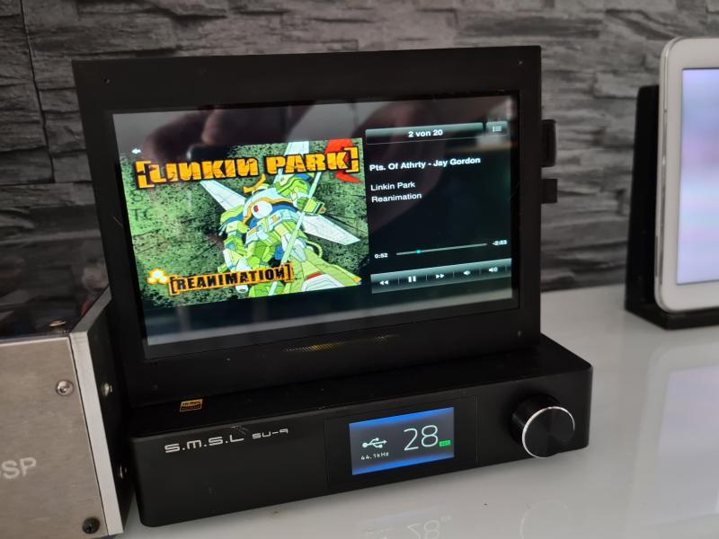

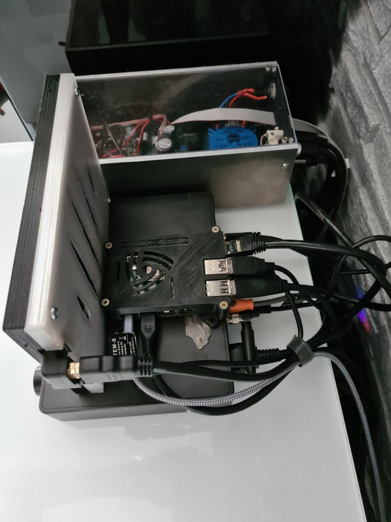

          Rein zufällig habe ich genau gestern einen Raspi 4 mit 7" Touch-LCD und Picoreplayer aufgesetzt. Bin wirklich sehr begeistert. Den Pi4 mit 4GB bekommt man so um 58€, das Display habe ich für 42€ aus Amazon und Gehäuse selbst gedruckt. Ein gutes Netzteil ist nötig! Es sollten schon 3A sein. Eine 2,5 Zoll Festplatte konnte ich leider noch nicht zum Laufen bringen, weil Strom fehlt. Eine SSD funktionert.
          Man muss sich halt überlegen wie man aus dem Pi raus geht, ob über USB oder per SPDIF. Dann wird noch ein Hifiberry etc. fällig.

          Bedienen geht entweder per Touchscreen oder per Android App.
