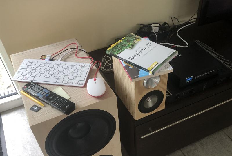

                      Es ist wirklich sehr einfach den 400er in Betrieb zu nehmen, aktuell schreibe ich von der RASP Tastatur.
                      Das Libre... ist leider nicht gegangen. Beim ersten Blinken der On-LED brach er dann ab.
                      VLC ist leider extrem unkomfortabel, und der Ton kam über HDMI in den TV und dort dann optisch in den VV, Leider keine Direkte Verbindung über USB herstellbar.
                      und hier noch das Bild, da ich es unter RASP-IO noch nicht hinbekommen habe:
Ansichten: 175
Größe: 48,2 KB
                      Zuletzt geändert von Timo; 11.05.2021, 15:30.
                        • 10894
                        Aktuell spielt Musik von einer normalgroßen SD-Karte, ein Adapter von USB auf SD funktioniert schonmal. Ein 128er USB Stick scheint das System nicht ansprechen zu können, oder wie immer "das Problem sitzt vor der Tastatur"
                        aber immer noch mit dem Umweg HDMI in TV und dort optisch in den VV-DAC
