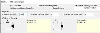

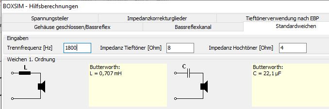

              Ich würde als Schutzkondensator immer den 4-5 fachen Wert von dem nehmen, was eine theoretische 6db/Okt. Weichen- Berechnung bei gegebener Impedanz ergeben würde. Also bei 3,5 khz 22uf bei einem 8 Ohm Chassis sind meiner Meinung nach gut.

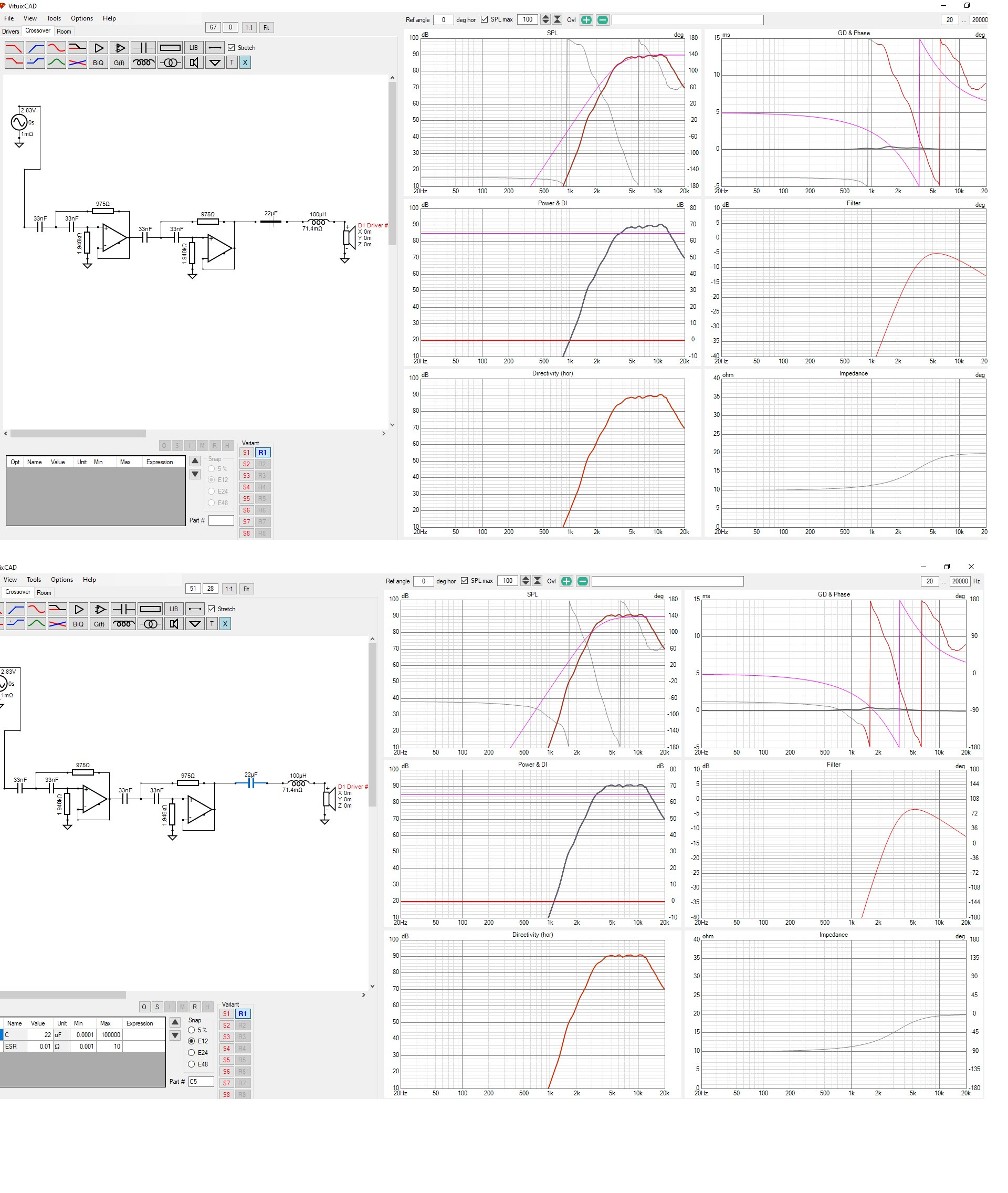

                #52
                Zitat von Cossart
                Wie geschrieben: Ich trenne aktiv bei 3,5 kHz mit 24 dB/Okt. LR. Da machen die 22 µF garantiert nix mehr aus.
                Die 22 µF MKP10-400 sind übrigens riesig...
                Ich bin anderer Meinung
                Bitte auf die Phase achten:
Name: 22uF einfluss.jpg
Ansichten: 187
Größe: 909,9 KB
                • Markus213
                  • 11.03.2017
                  • 883
                  #53
                  Am besten müsste man anstatt eines Kondensators den LR4 mit einem BU2 3,5kHz aktiv und am Chassis ein BU2 3,5kHz passiv schalten.

                    Vielen Dank für so sachlichen Hinweis ich habe gerade dieses Programm offen gehabt also konnte ich das machen, ich hätte das mit Visaton symulator machen können. Es ist mein Fehler. Das Ergebnis wäre aber wirklich gleich, die Phase verschiebt sich mindestens um 20° und du siehst auch, dass ein LR4 überhaupt keinen Sinn ergibt für einen akustischen LR4.

                        In meine Simulation war wirklich ein Bändchen, zwar von anderen Firma aber auch ein hervorragendes. Ich persönlich mache das so, dass ich mir mit einer Mini DSP einen Hochtöner kreire z.b f0=1700Hz mit der Güte 1,2 und dazu schalte ich einfach die Filter die ich mir so vorstelle inklusive einen hochpass des ersten Grades oder sonst was. Mit dieser Methode erspare ich mir jeglichen Einfluss von Raum es ist eine virtuelle Simulation, deshalb kann ich mit ruhigen Gewissen sagen, dass selbst ein hochpass bei 100 Hertz ein Einfluss auf einen Hochtöner hat. Ich habe es persönlich ausprobiert.

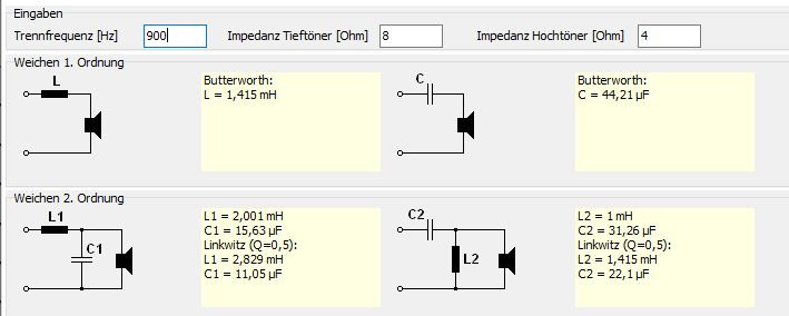

                              Hallo Forum,
                              ich habe mal eine seriöse Messung zu der 4 Ohm Variante des Viawave GRT-145 gefunden:
                              http://www.troelsgravesen.dk/Viawave-GRT-145-4.htm
                              Für mich nachvollziehbar hat der Troels nicht unter 300 Hz gemessen, man sieht beim Impedanzverlauf dass unter der Resonanz Stelle bei etwas über 800 Hz der Übertrager langsam zum Sinkflug der Impedanz ansetzt, bei 300 Hz am unteren Ende des Diagramms ist die Impedanz bei 3 Ohm.
                              Ich gehe fest davon aus, dass ein DC gekoppelter Power Amp alter Bauart garantiert ein Kurzschluss sieht und abschaltet, wenn man kein Kondensator ansetzt.
                              Wenn man es ordentlich machen will müsste man die Induktivität der Primärwicklung mit ein LCR Multimeter messen und die in Berechnung des C - L Hochpasses 2ter Ordnung der sich daraus ergibt einfließen lassen. Je grösser die Induktivität der Primärwicklung gegenüber den üblichen Wert für ein Hochpass 2ter Ordnung abweicht desto eher komme ich wieder zum Verhalten eines Hochpasses erster Ordnung an einer Ohm'schen Last. Damit bin ich dann aber bei 4 Ohm Impedanz mit 22 uF bei ein Fc von 1800 Hz!
                              Dieser Hochtöner kann herunter bis 2 kHz angekoppelt werden, dass ist für ein Bändchen sehr tief und die eigentliche Stärke des Chassis zusammen mit den hohen Wirkungsgrad. Damit hat aber dann der 22 uF Kondensator definitiv einen Einfluss auf den Durchlass-bereich ab 2000 Hz und erst recht in der Oktave darunter im Übergangsbereich zum Mitteltöner.
                              Klicke auf die Grafik für eine vergrößerte Ansicht  Name: 22uF-4Ohm-1ter-Ordnung-Capture.JPG Ansichten: 0 Größe: 37,3 KB ID: 714375 Klicke auf die Grafik für eine vergrößerte Ansicht  Name: 22uF-4Ohm-2ter-Ordnung-Capture.JPG Ansichten: 0 Größe: 42,8 KB ID: 714376
                              Wenn mein konventioneller Mitteltöner seine maximal 92 - 93 dB Wirkungsgrad hat, würde ich ein Widerstand in Serie hinter den Kondensator schalten, muss den Verstärker für den Vollaktiv Betrieb mit dem lauten Hochtöner nicht ganz so leise drehen und mit einem Wert > 3,9 Ohm auch noch den Kurzschluss bei DC durch den Übertrager verhindert. So mache ich das für mein Hochton Hörnchen mit Druckkammertreiber 1 Zoll, die auch alle mindestens 100 db / 1W / 1m bringen oder mehr und bei denen der Störabstand vom Amp im Vollaktiv Betrieb kritisch wird.
                              Alles nur meine Meinung, keiner muss sich jetzt "auf die Füsse getreten fühlen"...
