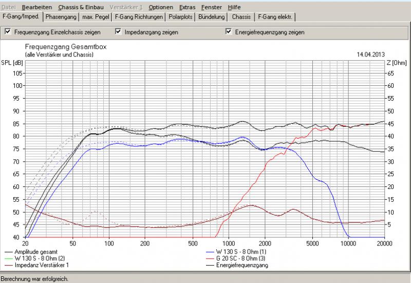

    couplet light frequenz beschraenkung
    Moin... gibts eine moeglichkeit die w130s 8ohm in der couplet light in der unteren frequenz zwischen 20-32hz zu begrenzen. Denn diese sind eher schaedlich als sinnvoll da zwei subs dies uebernehmen zwischen 20-50 bzw 20-80hz.
    Oder beeintraechtigt ein solcher filter erheblich das klangbild?

    Machbar ist das, die Bauteile fallen wegen den niedrigen Frequenzen aber groß und teuer aus.
    Einfacher wäre es, im Verstärker einen aktiven Hochpass zu verwenden - die meisten brauchbaren Surroundreceiver bieten einstellbare Hochpassfilter für die Satelliten.

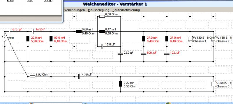

      Ja das stimmt.. kann der... jedoch bin ich der meinung wenn man den auf 50Hz stellt ist die Trennung dann auch beim Sub um 50 oder?
      Mit was für Bauteilen wäre es denn möglich?...
      Ebenso ein eSubweiche bei 65hz ca?

            Kann mir jemand denn nun sagen welche Bauteile man wie aufbauen müsste?

              Also 20HZ machen absolut keine Sinn, wenn selbst Visaton in der Beschreibugn folgendes sagt:
              Code:
              Übertragungsbereich (-10 dB) 	40 - 30000 Hz
              Und ohne den Einsatzzweck zu wissen macht es auch keinen Sinn, was anderes vorzuschlagen.
              Wenns Surround-LS sind, stell die auf SMALL und fertig.
              Sonst aber sicher nicht weit unterhalb der, von Visaton angegebenen, 40Hz.
              Einen Passivfilter für Frequezen unterhalb von 80-100Hz zu bauen halte ich für Wirtschaftlich ziemlich abwegig. Zumal grad ein passiver Subsonic recht steil sein sollte und daher noch mehr Geld verschlingt.

                Vom Aufbau eines passiven Hochpasses mit 25Hz kann wirklich nur abgeraten werden. Das verlangt unübliche Induktivitäten und wird ein echtes Bauteilgrab.
                Ich habe das mal zum Spass simuliert - ernsthaft bauen würde ich sowas nie.

                  Zudem die 25Hz bei einer unteren Grenzfrequenz des Gesamtsystems von 40Hz bei -10dB in meinen Augen auch keinen Sinn machen.
                  Dazu komt noch, das es verschenkte Einsparungspotential wäre, sofern es SInn machen würde.
