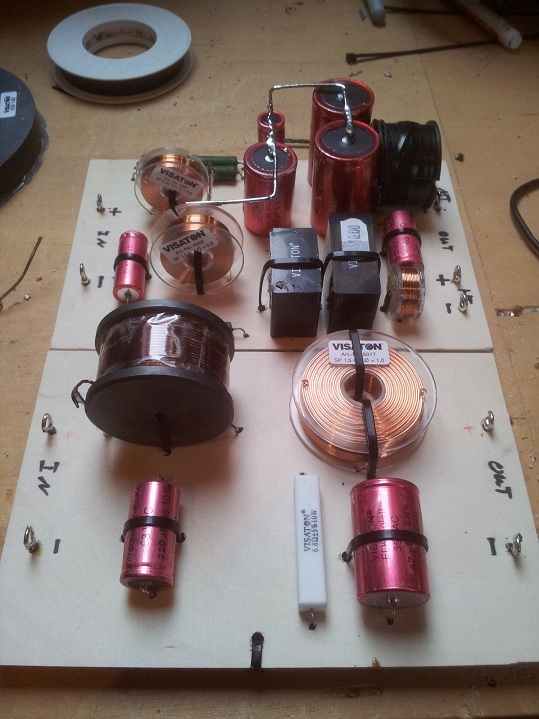

    Moin, ich hab gestern mal den Vox Center bischen umgedämpt usw...
    Jedenfalls ist mir vorhin aufgefallen wenn der XS loslegt be 7 Kanalstereo schaltet sich der Reciver ab bevor er wirklich loslegt. Bislang wars egal hatte ich nie gemerkt.... einige male hatte ich es zwar auch mal in Filmen bei lauten Pegeln...

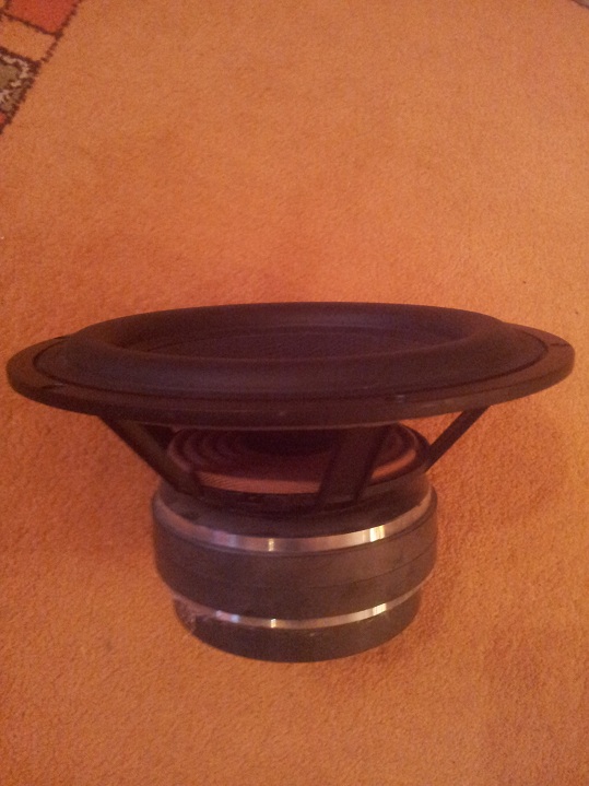

    Aber.... ich hab mal eben nen alten PA AMP angeklemmt.. ohne Schutzfunktion.. siehe da... der Bass fängt an unkontrolliert zu Schwingen einfach so.... im HT und MT Ist dann Rauschen zu hören..!!!!!!!!! Gleichstrom... lassen wir das Testen.... jedenfalls ist der XS nich am Ende... das weiss ich....
    Die Weiche habe ich mal selbstgebaut... ich versuch nochmal nen anderes Kabel zum Reciever... was könnte es an der Weiche sonst sein..??... Kleiner Kurzschluss irgendwo??

    Was macht der Center, wenn du die Weiche der linken (rechten) Box nimmst? Oder was macht links mit Center-Weiche? Das zeigt, ob die Weiche nicht stimmt, oder der Center-Kanal.

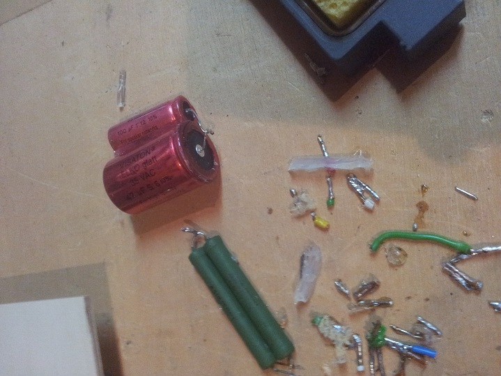

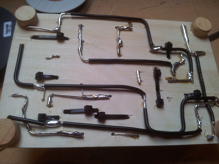

                Ach scheisse ich fahr in baumarkt und kauf eben 3 holzplatten.. un dbau di eweiche eben neu... wollt ich eh machen...

                    Die Weiche war meine aller erste damals... und ich wollt dir nochmal schoen bauen wie ich die anderen nun auch gebaut hab... aber eigentlich erst über Weihnachten..nunja... ich muss morgen Arbeiten komm eh nich weg also wieso nich.. hab alles hier und fang nachher an..

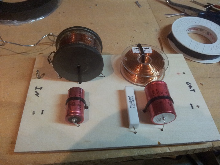

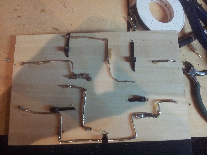

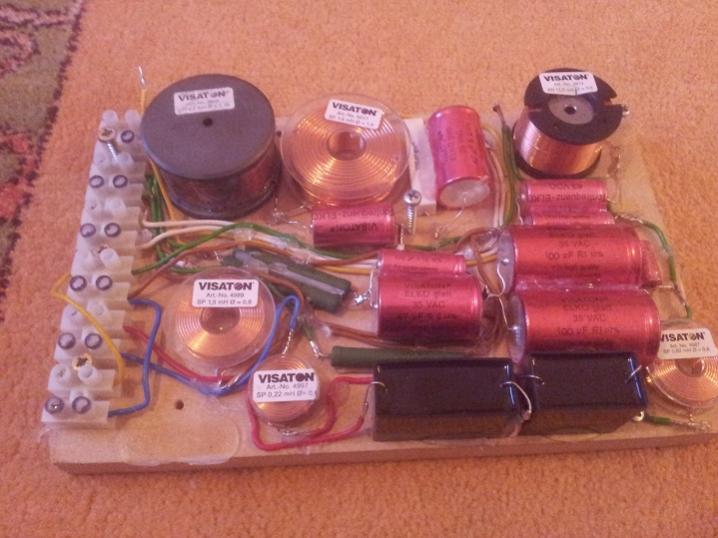

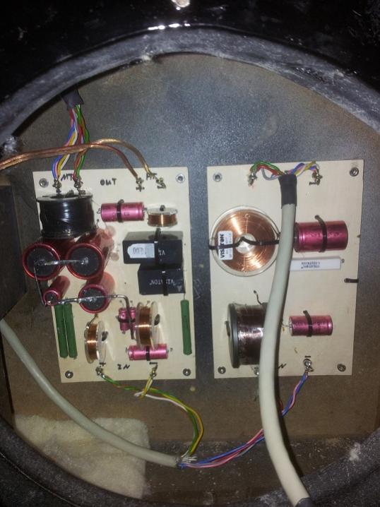

                      So ich bau nun alles wieder zusammen... vorher messe ich noch die innenverkabelung und die Chassis durch. Hier noch ein paar Bilder Weiche vorher und nachher....

                        • 28847
                        Die "vorletzte" Spule kannst du um 90 Grad drehen, jetzt "zeigt" die Achse der 4,7? genau drauf. Aber das wird man nicht hören.

                          Hiernochmal der KM 140.. is nun auch ab...
                          Wie meinst du walwal... so ist die Weiche nun verbaut.
                          Der Maximale Pegel ist deutlih höher.. doch schaltet der Verstärker immernoch ab, allerdings erst bei -6 db und der Center bekommt zusätzlich noch +10db hab ihn auch als Bi Amp angeklemmt eben mit Baxx +6 db komme ich bis auf -7db der Verstärkerleistung bei 2x 120 rms.
                          Ich bin mir sicher von der Bewegung der Membran her geht noch mehr... ich denke nun liegt es an zuwenig Leistung...Oder?

                            Ja, lass die Spule so, ist ohne Belang.
                            Sehr wahrscheinlich liegt es am AVR, die meisten taugen nicht - und für Vox schon mal gar nicht.
