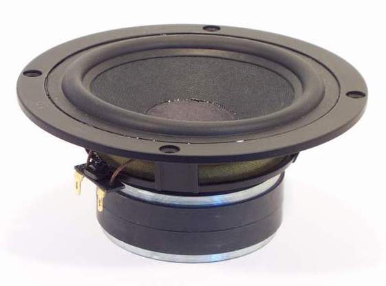

      Vielen Dank für eure Hilfsbereitschaft. Unser Entwicklungsziel ist, unbeschichtete Chassis zu produzieren. Unbeschichtet nicht deshalb, weil eine Beschichtung nichts taugt sondern wegen der High-Ender (vor allem in England), die in dieser Beziehung ganz genaue Vorstellungen (Vorurteile?) haben. Außerdem kann man auf unbeschichtete Membranen nach Herzenslust alles draufschmieren (C 37 Lack und wie sie alle heißen).
      Breitbänder mit ihren ultraleichten Membranen kommen eigentlich nicht in Frage, weil sie tendenziell zu Membranresonanzen neigen. Ich finde zwar, dass das beim B 200 überhaupt nicht stört, aber die Messung sieht halt nicht so schön aus.
      Der 17er Vifa hat eine erstaunlich gleichmäßige Kurve. Timmi hat neulich in meiner Anwesenheit das Chassis noch mal gemessen. Die Membran funktioniert wirklich einwandfrei. Das muss ich neidlos zugeben.
      Die Sache mit der zerschnitten Membran ist sehr interessant. Wir sind vor ein paar Wochen auch darauf gekommen, ohne zu wissen, dass Scan-Speak das schon macht. Bei einem Testaufbau war nämlich eine ärgerliche Resonanz (Peak bei 1500 Hz) wesentlich schwächer ausgeprägt als sonst bei identischen Teilen. Bei genauerer Untersuchung fand ich einen Schnitt von der Sicke zur Staubschutzkalotte, der fein säuberlich mit elastischem Kleber repariert war. Einem Kollegen war beim Entfernen der Staubschutzkalotte das Messer abgerutscht. Dann hat er die Membran von hinten wieder zusammengeklebt und damit aus Versehen verbessert.
      Die Wirkungsweise ist eigentlich ganz einfach: Durch die Schnitte können keine Biegungskräfte mehr wirken und das Resonanzverhalten wird total gestört. Wenn irgend möglich, möchte ich aber ohne diesen Trick auskommen und lieber ein paar kleine Peaks in Kauf nehmen.
      So bald wie möglich werde ich mal ein Foto und eine Messung zeigen.

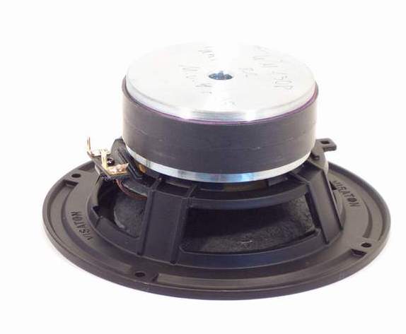

              Diese Messungen muss ich kommentieren: Sie sind nicht wie bei uns üblich in der Messbox mit 25 cm Schallwandbreite entstanden sondern in der DIN-Schallwand. Deswegen sieht die Kurve des AL 130 etwas fremd aus (mehr Grundton und weniger Mitten). Überall, wo in den Kurven die gleichen Störungen zu sehen sind, ist die Ursache im Mitschwingen oder Kantenreflexionen der Schallwand zu suchen. Bei 70 Hz z.B. war das Einsatzbrett offensichtlich nicht richtig befestigt und bei 200 Hz der kleine Einbruch rührt auch von der Einbausituation her. In diesen Frequenzbereichen schwingen Lautsprecher dieser Größe noch völlig kolbenförmig, also ohne Membranresonanzen. Darum geht es hier aber nicht. Interessant wird die Sache, wo die Kurven sich deutlich unterscheiden. Der Papierlautsprecher hat eine etwas leichtere Membran und zusätzlich einen stärkeren Antrieb. Das macht sich durch den Pegelgewinn bemerkbar. Der AL 130 hat zwischen 1,5 und 2 kHz eine leichte Überhöhung. Das ist bei Boxen mit schmalen Schallwänden eher günstig, weil diese Boxenbreite eine deutliche Überhöhung im Bereich von 1 kHz verursacht und darüber der Pegel etwas absinkt. Der neue Papierlautsprecher wird voraussichtlich in schmalen Boxen bei 2 kHz eine ganz leichte Senke haben. Leider kann man den Frequenzgang bei Chassis nicht so leicht manipulieren wie mit einem Equalizer. Das muss man dann mit einer geschickten Weichenentwicklung erreichen. Aber da sind wir ja dank BoxSim schon Weltmeister. Man kann froh sein, wenn die Kurve insgesamt gutmütig ist.
              Das zweite Foto ist in einem Punkt nicht aktuell: Die Staubschutzkalotte, die zum Chassis in obiger Messung gehört, hat eine wesentlich stärkere Wölbung.

                der neue Speaker sieht ja gut aus!! Und unter der Haube scheint ein auch gute innere Werte zu haben; so wie die Schalldruck-Kurve aussieht!

                  Bei mir auf dem Tisch liegt gerade ein AL130M: bis auf die Farbe der Membran genau gleich. (Bis auf die Magnete, die bei einer fertigen Box sowieso nicht sichtbar sind...)
                  Aber der Grund für die nicht beschichtete Membran ist wirklich gut... (Von wegen C37 und so...) Na ja, ich hätte es wohl auch nicht anders gemacht. Aber zumindest gibt hier einer endlich seine Beweggründe bekannt.
                  Und jetzt wissen wir, wie Scan Speak auf seine Membran kam: dem Lehrling (EDIT: sorry, dem Kollegen...) ist das Skalpel ausgerutscht...
                  Abseits der Scherze kann man nur sagen, dass es wohl ein gutes Chassis wird. Wegen dem zweiten Magnet schätze ich den Preis etwas höher, als beim AL130(M). Mal sehen, mal sehen.

                            Die Membran sieht genau aus wie die des CBM130AW / WS13NG.
                            Allerdings sieht das rückwärtige Foto so aus, als ob die Membran luftgetrocknet ist?! Das war die Membran des CBM nämlich nicht......
                            Auf der Sicke befindet sich nicht zufällig eine Prägung "834" (oder "843" oder sowas)?
