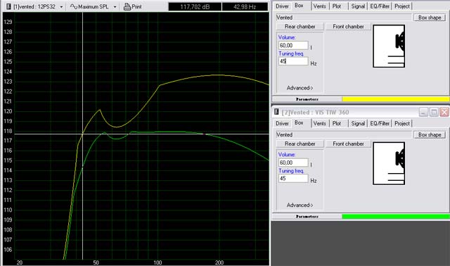

          Hallo Geist...
          Deine Ausführungen sind leider sehr unbrauchbar. Ich will wirklich nicht bestreiten, dass der TIW kein PA-Chassis ist, aber +3dB vierfache Leistung ist einfach falsch. Sorry!
          Wenn Du Dich mal bei den großen Selbstbau-PA-Herstellern umschaust, dann findest Du dort sogar angaben zur Powercompression. Diese liegt bei einem hochwertigen 15"-Chassis im Bereich von 4-5dB bei Volllast. Gehen wir also von einem TMT aus, der im Bereich ab 200Hz rund 100dB Pegel bringt, verlieren wir zu den rechnerisch möglichen 126dB bei 400W rund 5dB. Bleiben also gut 120dB.
          Das bringt mich zum nächsten Punkt. Wenn Du mal einen Freifeldfrequenzgang eines PA-12" mit dem des TIW vergleichst, wirst Du feststellen, dass der Unterschied im Bassbereich vernachlässigbar ist. Da es hier also um einen Subwoofer geht würde ich den Wirkungsgradvergleich gleich mal stecken lassen. Bass wird einzig und alleine durch Hub * Fläche * Strahlungswiderstand erzeugt. Je mehr Fläche, je mehr Hub, umso besser.
          Jetzt kommt aber ins Spiel, dass wir hier einen Bandpass haben, doppelt ventiliert auch noch... Was genau erzeugt uns denn hier den Basspegel? Es ist der Resonator. Was aber regt unseren Resonator an? Das Chassis. Was muss das Chassis also können? Luft verschieben und zwar mit einem günstigen Antrieb und einer passenden Reso. Die Membran selbst erzeugt also in unserem Fall nicht den hörbaren Bass.
          Hier mal eine Simulation des maximal möglichen Pegels, idealisiert, vom TIW360 und dem 12PS32 von B&C. Der TIW ist wohl bekannt, der B&C weißt eine 100mm Spule, 1400W Musikbelastbarkeit und echte PA-Bassqualitäten auf. Hier das Ergebnis in 60l 45Hz:
          Man erkennt, dass im gleichen Gehäuse der PA Woofer nur durch seine minimal größere Auslenkung etwas Pegel gewinnt.
          Ändert man natürlich die Rahmenbedingungen so ab, dass der TIW in einem Heimkinosub auf 30Hz oder tiefer, der PS32 auf PA-übliche 55Hz abgestimmt läuft, verschiebt sich das Bild gewaltig...
          Worauf es meiner Meinung nach ankommt, ist eine sauber abgestimmte Kiste, die für die Anforderungen ausgelegt ist. 4 TIW400 im SUB-T40 werden keiner Party einheizen, da der Bass zu tief und damit zu leise ist. Hoch abgestimmt wird sich der TIW aber erstklassig schlagen. Gleiches gilt für den 360er...
          MIKE

            • MikeMcFluke
              • 05.02.2001
              • 1512
              Maha, du hast es auf den Punkt gebracht...
              MIKE
              P.S.: Ein Vergleich:
              fs 25Hz - 44Hz
              qts 0,28 - 0,27
              Vas 160l - 47l
              mms 92g - 106g
              Hub linear 7,5mm - 5,25mm
              max Hub 16mm - 8mm
              Man erkennt die Unterschiede. Die Aufhängung wirkt sich auf die Reso, den Hub und das Vas aus. Masse, Antrieb, Leistung und Gewicht sind ähnlich. Würde man also den max. Hub des TIW als realistisch erachten und ihn voll ausnützen, wäre rechnerisch mehr Pegel erreichbar...
              Ich würde den B&C wählen, da ein PA Chassis gegen Missbrauch und Überlast einfach besser geschützt ist. Der TIW ist aber pegelmäßig kaum bis garnicht unterlegen. (Diese Behauptung gilt nur, bei gleichem BR-Gehäuse.)
              Zusätzlich sollte man bedenken, dass ein PA-Chassis im Bass mehr Leistung braucht, als ein weicher HiFi-Bass. In dem obigen Diagramm wird der TIW mit 250W, der PS32 mit 370W an sein Hublimit gebracht, was in der Simulation mit +-7,5mm gleich ist...
              Zuletzt geändert von MikeMcFluke; 23.02.2005, 11:22.
                                fs 25Hz - 44Hz
                                qts 0,28 - 0,27
                                Vas 160l - 47l
                                mms 92g - 106g
                                max Hub 16mm - 8mm
                                Der Antrieb des B&C ist VIEL stärker als der des TIW (guck mal auf BL).
                                Oder andersrum gesagt: würde man den TIW ähnlich hart einspannen wie den B&C, hätte er plötzlich einen sehr "schwachen Antrieb" (Qes steigt).
