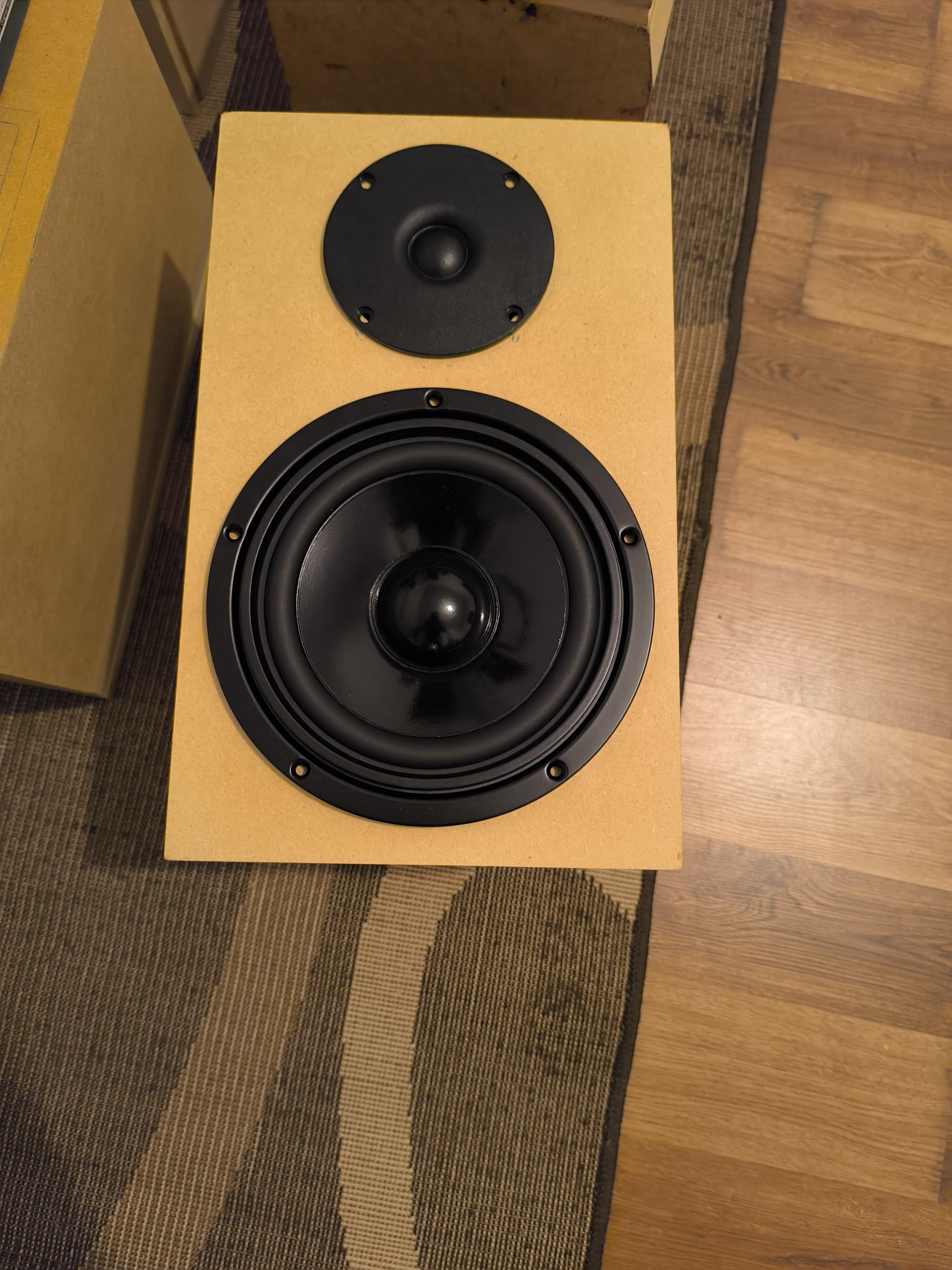

Bijou 170 light mit alten SC 10
  • nademi
    • 14.08.2015
    • 580
    Na also, berichte mal wie sie dir gefallen
    Ich werde nichts anfangen... solange ich nicht weiß ob ich die alten SC 10 benutzen kann, ohne das ich die weiche verändern muss.... LG

            Hallo nademi,
            ich denke du kannst die SC10 problemlos einsetzen, die unterscheiden sich praktisch nur in der Frontplatte.
            Ich habe hier Einzelchassismessungen der SC10 (K&T 6/1996) und SC10N (HH 1/2014) vorliegen, die Unterschiede bewegen sich quasi im Rahmen der Serienstreuung.
            Grüße Ralf

              Habe seine Antwort nicht gesehen.... Mein Handy spinnt immer beim visaton Forum.... Natürlich ist mir seine Meinung kompetent genug, ihr alle seid es... ich bin der Anfänger... deswegen Frage ich ja euch :⁠-⁠) habe seine Antwort jetzt erst gesehen... Und ihm für seine Hilfe und Antwort gedankt, danke auch an allen für ihre Antworten und Gedanken zum Projekt, ich schieße mal demnächst Bilder für euch. LG

                Ich glaube nicht an diese Märchen von einem Schöpfer.., haben doch eh alles Menschen erfunden... Um die Menschen in einem Zaun zu halten.... Ja werde sie auch bauen und euch auch Bilder davon machen, nicht wundern bei den Fotos... Das wird nacktes MDF sein.... Das wird erstmal ein testgehäuse werden... Ohne ein einfräsen der Chassis nur mal zum hören. LG

                  Das hier hatte ich auch noch gefunden, gestern Abend funktionierte das Hochladen von Bildern nicht..

                    Ja die Seite spinnt immer.... Deswegen hatte ich auch deine Antwort nicht gesehen... Da sollten die echt mal dran Arbeiten... Das ist echt nervig.... Ja sehe das an dem Bild .. sind echt gleich... Dankeschön nochmal für deine Mühe und Hilfe :⁠-⁠) LG

                      Morgen geht's ans hören.... Bin echt gespannt.... LG

                        Also die Dinger klingen echt geil :⁠-⁠) hätte ich nicht gedacht, kenne die originale Bijou 170 nicht vom Klang her, aber das gefällt mir sehr, man kann wieder sehen das die normale Serie von visaton voll klar geht, und die sind günstig vom Ding her, selbst wenn man alles neu kauft, für den Klang muss man üblicherweise tiefer in die Tasche greifen. LG
