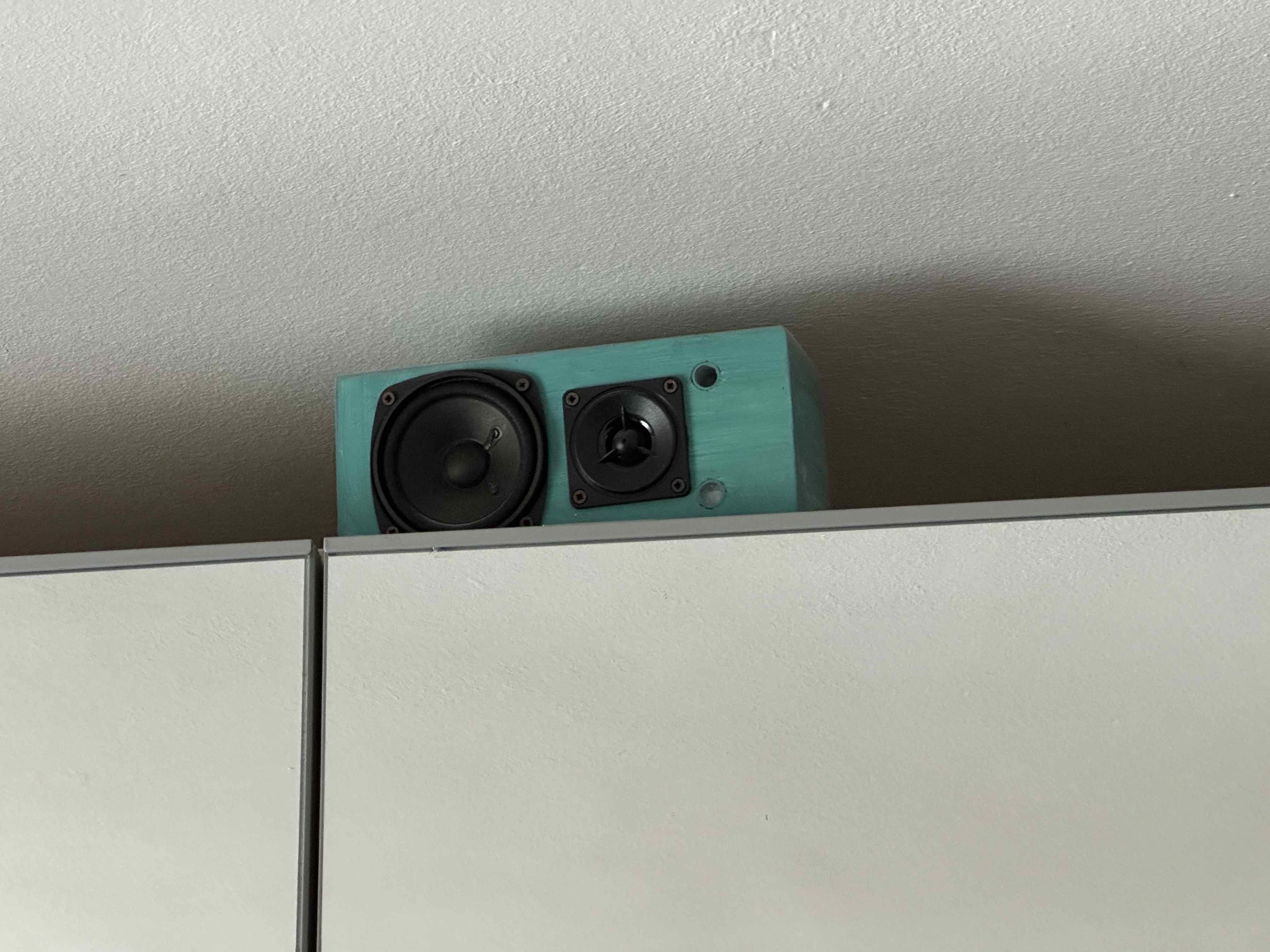

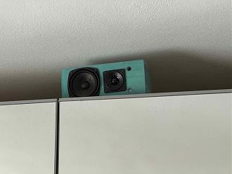

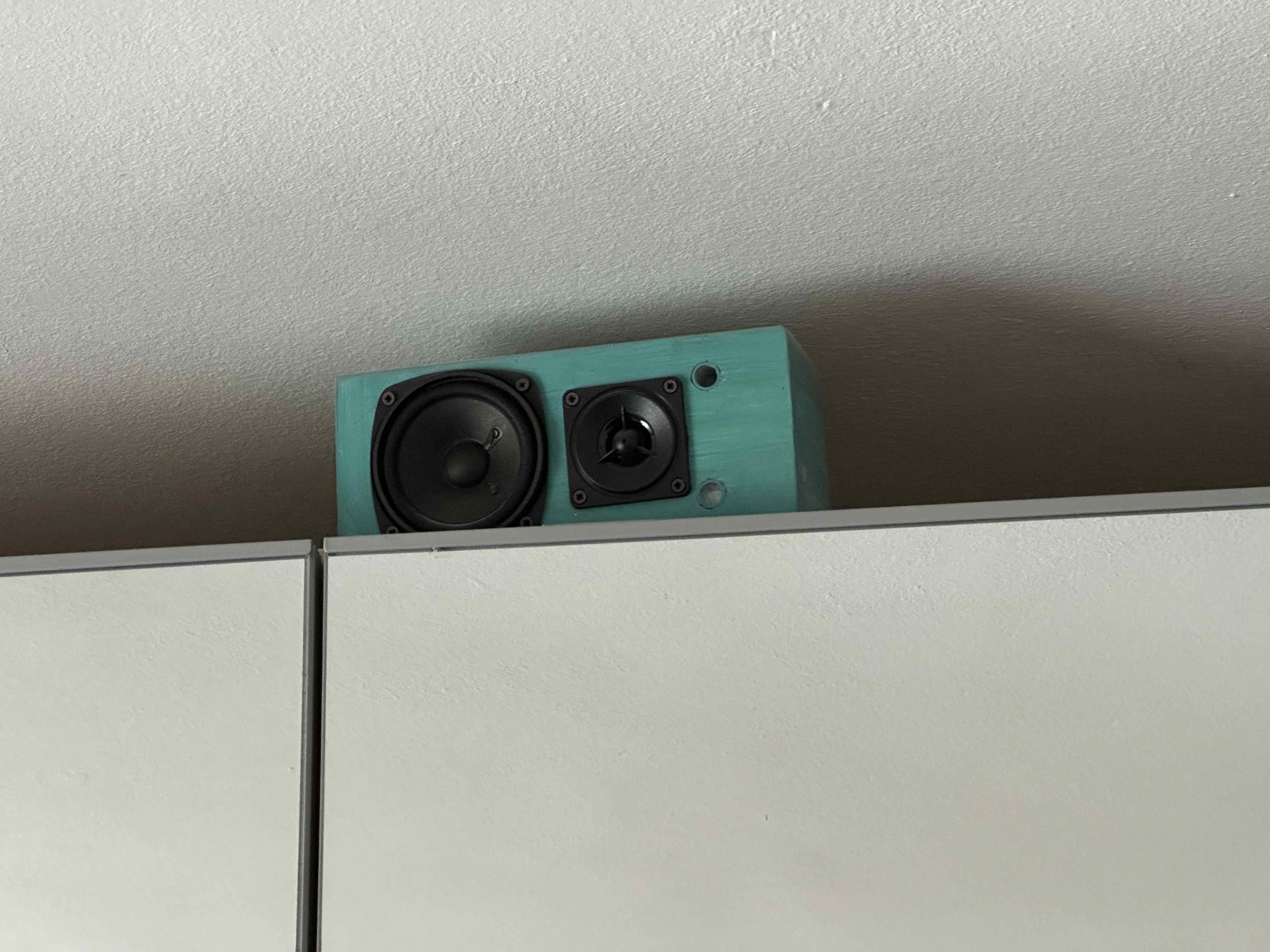

        Hallo!
        Ohne Dipol habe ich das Ganze im Schlafzimmer seit Jahren in Gebrauch. Ist nicht schlecht, aber die Anforderung war auch nicht "High End". Zwischen Kleiderschrank und Zimmerdecke sind 12 cm Platz. Da ging nichts anderes. Der Subwoofer steht neben dem Kleiderschrank in der Raumecke, also insgesamt alles andere, als optimal. Für Musik im Schlafzimmer ist es aber sehr gut. Geht auch wesentlich lauter, als man es braucht.
Ansichten: 746
Größe: 915,6 KB
        Gruß Bernd

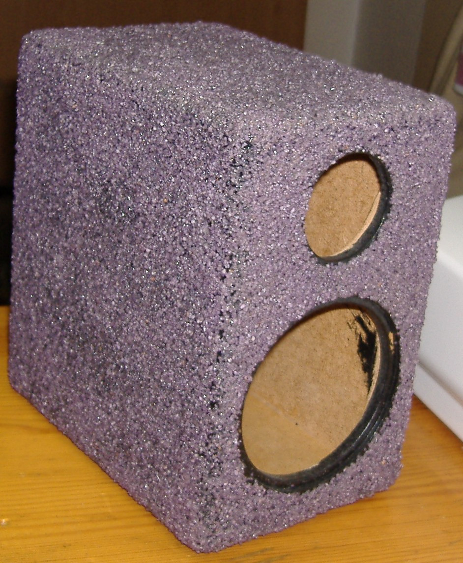

                          mein zweites, unvollendes Nano
                          (anderer HT)
Ansichten: 306
Größe: 374,9 KB
