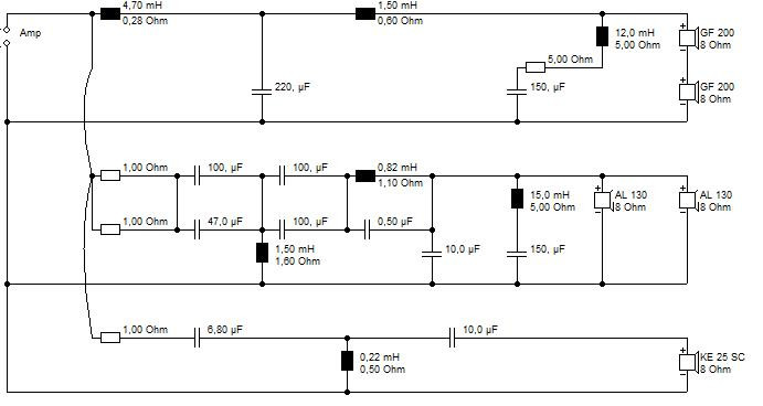

      Kann mir einer beim modifizieren der Weiche helfen? Bzw geht's es so einfach. Die GF sind ja 2x4Ohm und 2 in Reihe wäre es 16 oder in Parallel 4Ohm. Der originale TIW250XS hat ja 8Ohm..
        • 28886
        So würde ich das machen, ich habe möglichst viele Teile der Originalweiche erhalten, ist allerdings nicht die MTi Version. Von der habe ich keine Datei. Musst mal vergleichen, ob die im Bass/Mittelton identisch ist.
        VOX-253-Center 2x gf 200.bpj

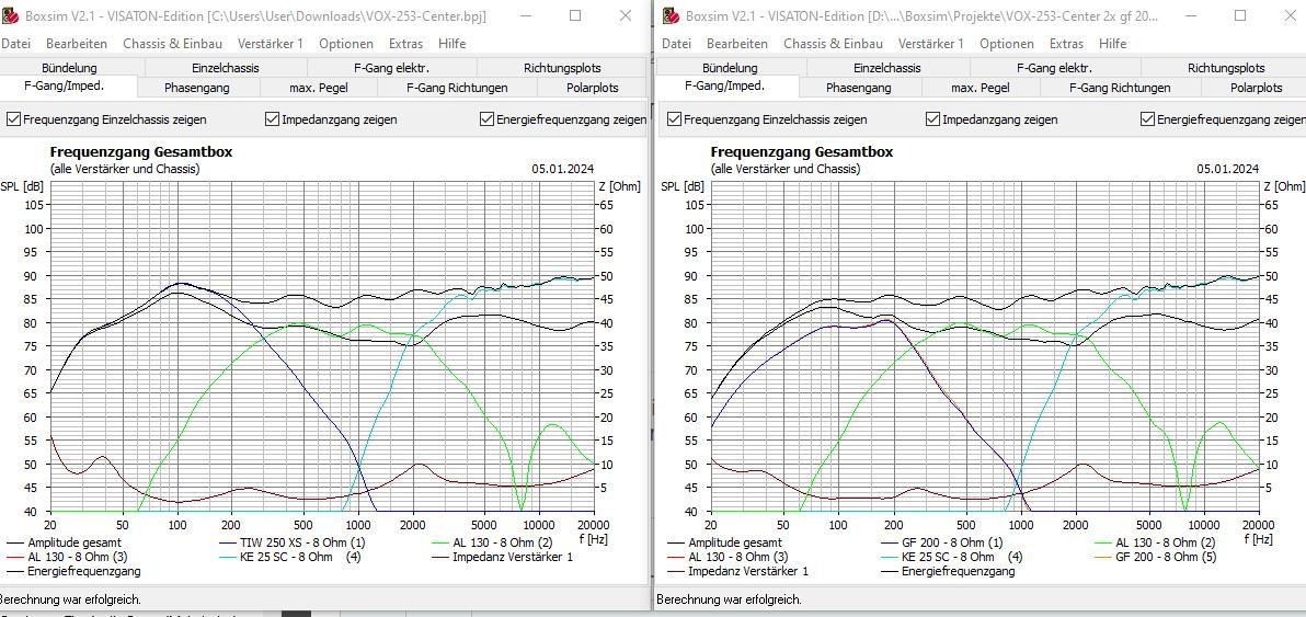

                    sind die GF 200er nicht zu leise wenn die in Reihe sind ? Hast du das so simuliert ?
                    Würde der TIW200XS genauso gut gehen oder ist der GF200 deutlich besser?
                    Ich finde die Optik vom TIW etwas schicker. Und preislich tun die sich nix.

                      • 28886
                      Die TIW sind zu leise. Die GF nicht, und wenn sie parallel sind, ist die Impedanz im Keller.
                      Habe mit je 35 L simuliert, Abstimmung 30 Hz.
                      Wobei beide Versionen eine miese Phasenbeziehung TT-MT haben. Die MTi ist Welten besser.

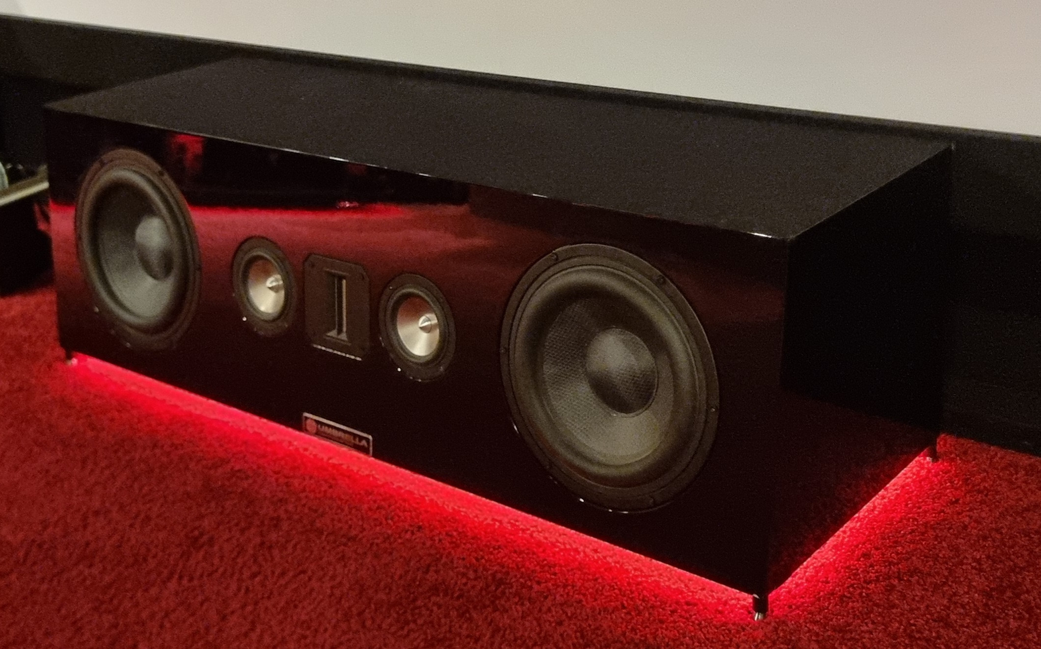

                        Oh ok, dann werd ich die GF200 nehmen. Kannst du auch die MTI mit den GF200 simulieren und die Weiche berechnen ?
                        Ich hab vor 15 jahren ja die VOX253 MTI als Center mit einem integriertem T-25.50 gebaut. Siehe Bild.
                        Den T-25.50 werde ich dann extra bauen und aus dem 2ten TIW250XS aus der VOX253MTI einen Zweiten T-25.50.
                        Und dann halt den Center aus 2xT100, 2xGF200

                          Die Frequenzweiche vom dem C​​​​​enter ist ja furchtbar... An die 900 uF was für eine Bauteileschlacht​​​​​​
                          Die Ti100 aber bitte übereinander bauen und nicht horizontal wie bei den Foto... Das bündelt an Decke und Fußboden.
                          Mir kämme ja keine Vox ins Haus
                          • DiploXtrem
                            • 24.08.2008
                            • 65
                            Mmh übereinander geht aber nicht, dann bin ich wieder zu hoch.
                            Ich mag die Vox die klingt einfach wahnsinnig gut.
