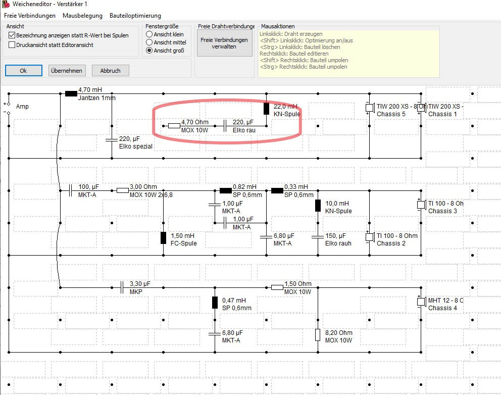

                        Dann würde ich mal eine 4,7mh Luftspule mit 1mm vorschlagen. Kannst denke ich auch eine von Intertechnik nutzen wenn es die in 1mm gibt
                        Das hätte den gleichen Effekt wie der Saugkreis (RCL) im Bass. Das kannst du also theoretisch weglassen und Bauteile sparen und via Xt32 korregieren. Oder eben mit RCL verbauen und bekommst einen flachen FG.
                        Die 4,7mH 0,33Ohm LR hast natürlich sowieso schon. Du kannst auch die nehmen aber dann mit RCL wie von Jürgen vorgeschlagen.
                        Das Rot eingekreiste ist das RCL Glied von dem ich schreibe:
Name: Weiche Center DiploXtrem2.jpg
Ansichten: 442
Größe: 182,6 KB
                        Kann leider keine Bilder vom Simulierten FG hochladen weil das vorum spinnt

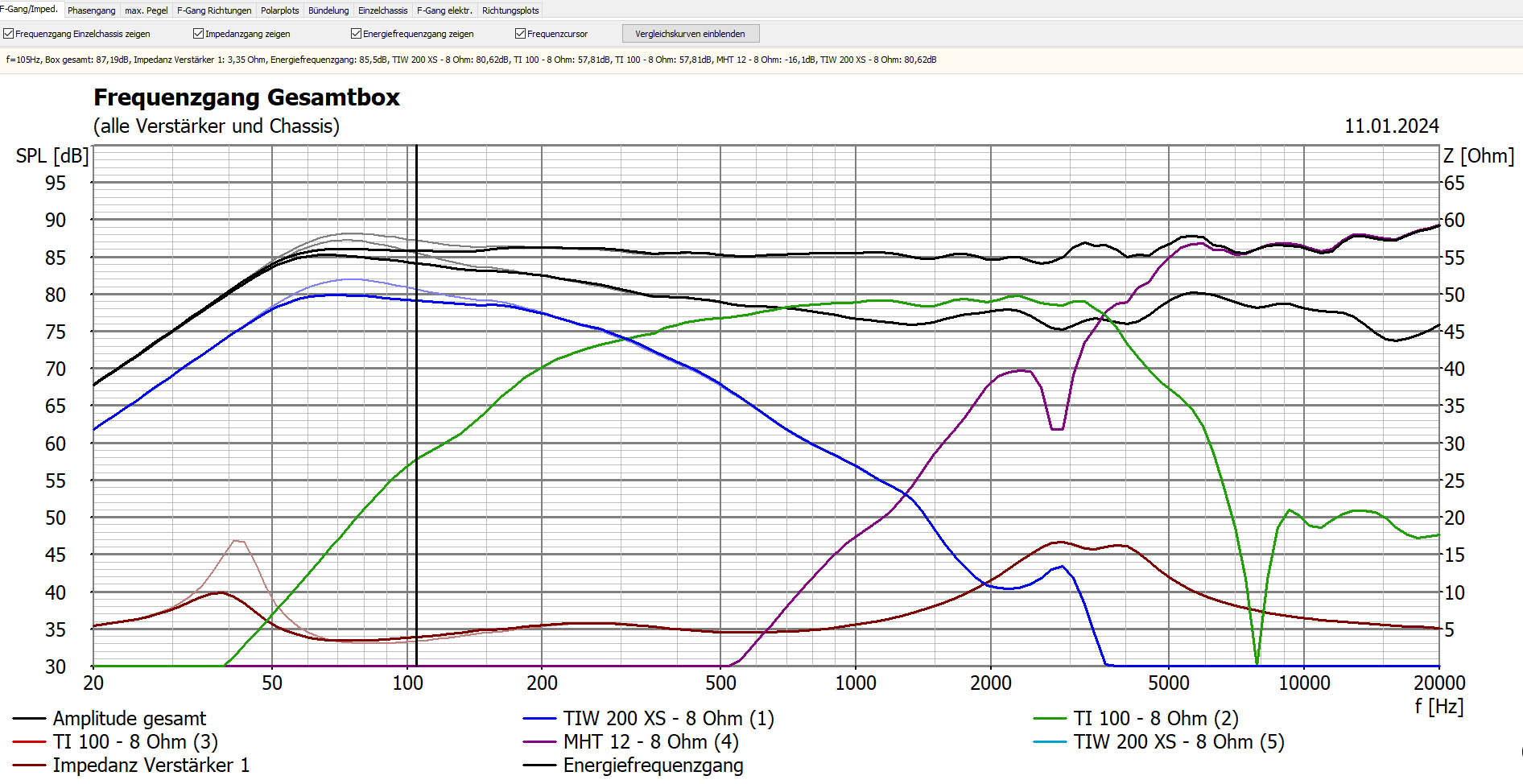

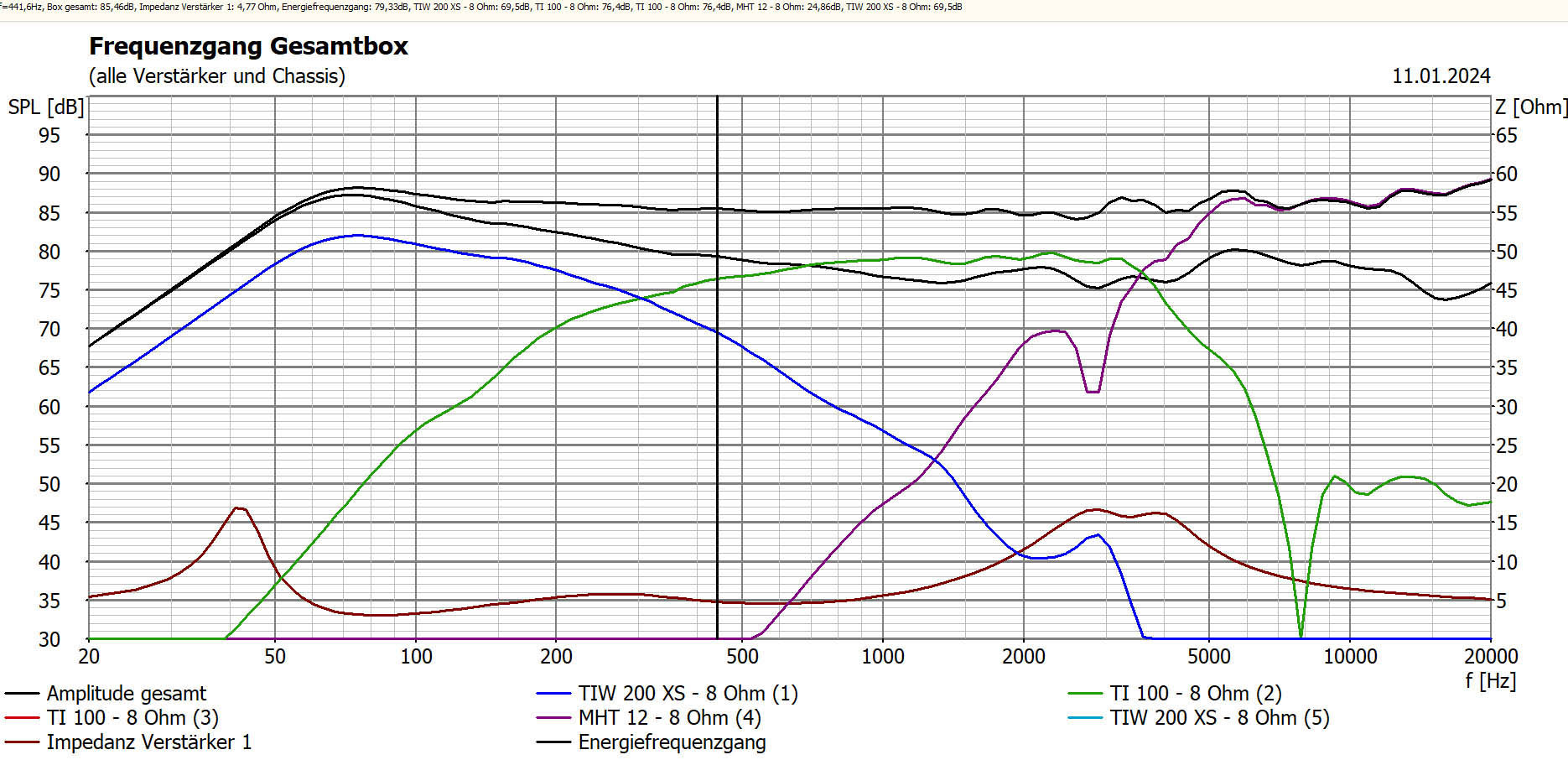

                                So wenn wir bei der 4,7mH Spule für den Bass bleiben hast diese zwei Möglichkeiten
                                1.
                                Du benutzt deine vorhandene Visaton LR 4,7mh 0,33 ohm und verbaust diese mit dem Saugkreis (RCL) wie von Jürgen vorgeschlagen.Die Überhöhung im Bass erledigt hoffentlich der Denon in der Einmessung
                                Falls die Teile vorhanden sind natürlich billigste Variante und erstmal vorzuziehen
                                2.
                                Du benutzt die Jantzen 1mm Spule mit 1,3ohm(~22€) oder eine entsprechende Luftspule. Durch den höheren Widerstand brauchts den Saugkreis laut Simulation nicht und du hast die "Vorteile" eine Luftspule.Verbaust du trotzdem den Saugkreis ist der Frequenzgang deutlich flacher. Falls du die Teile vom Saugkreis nicht hast ist diese Variante günstig.
                                So eine 1mm Spule ist eigentlich unüblich im Bass aber Visaton hat die 3,3mh 1mm sogar in der Concorde WG passiv.
                                Klicke auf die Grafik für eine vergrößerte Ansicht  Name: Weiche Center DiploXtrem2.jpg Ansichten: 0 Größe: 182,6 KB ID: 716052
                                So sieht es mit 4,7mh 1mm 1,3Ohm + RCL aus:
                                Klicke auf die Grafik für eine vergrößerte Ansicht  Name: FG mit RCL Center DiploXtrem.jpg Ansichten: 0 Größe: 503,4 KB ID: 716055
                                So mit 4,7mh 1mm 1,3ohm ohne RCL
                                Klicke auf die Grafik für eine vergrößerte Ansicht  Name: FG ohne RCL Center DiploXtrem.jpg Ansichten: 0 Größe: 468,5 KB ID: 716056
                                Jetzt kuckst mal was du hast und ich würde einfach die neue Weiche so verbauen das du gut rankommst. Dann kannst später noch relativ leicht etwas ändern.
                                Ist der Bass zum Beispiel durch die Bodennähe trotz Einmessung aufgedickt kannst die 1mm Luftspule inkl. Saugkreis verbauen usw.
                                Die Elko glatt funktionieren mit Sicherheit noch 1A. Ich würde jeden davon weiterbenutzen.
                                Du kannst auch verschiedene Kondensatoren parallel einbauen um auf die Werte zu kommen: 100+47=147uF
                                Du könntest das Mitteltonabteil separat bauen. Dann könntest mit verschieden Auslegungen spielen.
                                Reichen dir die 8Grad Abstrahlung wenn alle Chassis in Linie sind kannst ja auch so bauen, da das Gehäuse nur 24cm hoch ist bleibt leider kaum Spielraum, der versatz wird nur einige Grad verbessern.
                                Aber dann sind wir wieder fast am Anfang mit der ersten Auslegung von Jürgen
