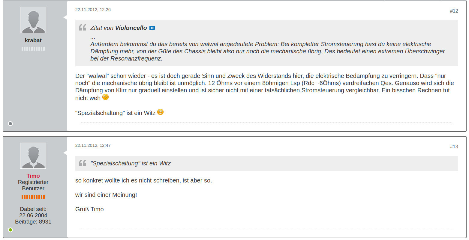

                          Was lest Ihr in den zwei Messungen in der Grafik "Drive Current Distortion Measurement" ?
                          (Messung der Antriebsstromverzerrung)
                          Klicke auf die Grafik für eine vergrößerte Ansicht  Name: 20230522 507,39 weiss pegel spez lauter vs dir -10.44 leiser 30-5000 80%.png Ansichten: 0 Größe: 93,7 KB ID: 714361

                            im Thread von 2012 wurde seitens Visaton schon alles geschrieben, und nach zwei Monaten wurde der Thread geschlossen, ... Messtechnisch hat Sebastian und Martin schon alles getan deine Irrwege aufzuklären. Jetzt nach 11 Jahren versuchst du es nochmals? verstehe ich nicht.
                            Das Rätsels Lösung ist der Pegelangleich beider Messungen. Der Widerstand reduziert die Amplitude und gleichzeitig den Klirr, das zeigt auch deine Messung, ... wenn man dann aber gleiche Pegel fährt, tut sich in der Klirrmessung genau das Gleiche, ... denn der Klirr ist abhängig vom Hub, und der Hub ist je nach Lautstärke nahezu identisch, also auch gleicher Klirr.
                            Ich sehe aber trotzdem einen Anwendungsfall für Widerstände im Basszweig, was ich 2012 auch geschrieben habe, ... wenn ein Chassis einen super kleinen QTS hat kann man kaum Tiefgang entlocken, ... wird 4 Ohm hinzugefügt, beispielsweise beim TL10B50 dann kommt da auch richtig Bass raus, ... Heute würde ich DSPs nutzen weil super günstig geworden. Gruß Timo
