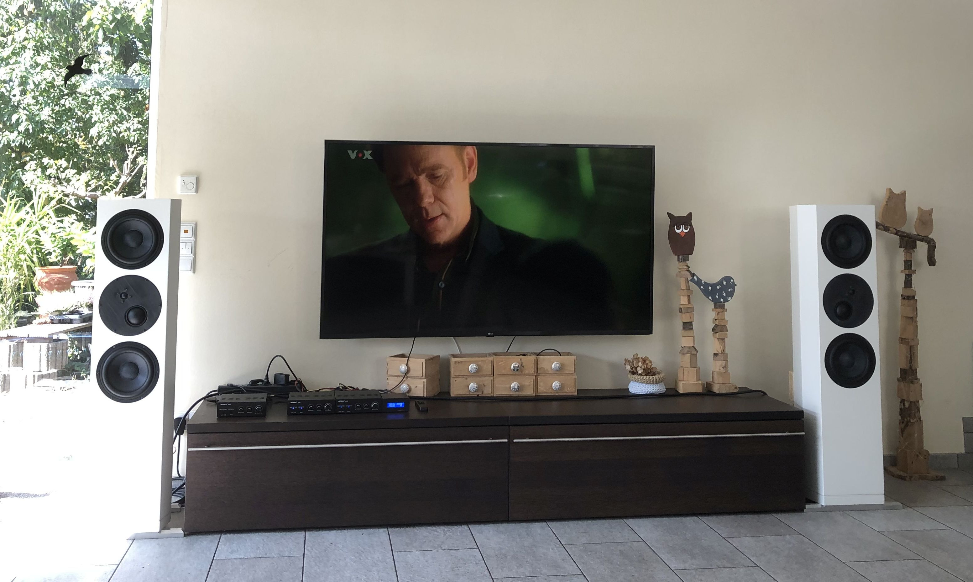

              ich mache einen letzten Versuch, ...
              aktuell habe ich die ... hier stehen:
              Klicke auf die Grafik für eine vergrößerte Ansicht  Name: IMG_2255.jpg Ansichten: 0 Größe: 794,4 KB ID: 714474
              an dieser können wir gerne deine Messungen wiederholen, TIW200 in großem CB
              ... ist eigentlich ganz einfach, ...
              1. Messung vom Klirr in 95 dB vorher eingepegelt
              2. Dann die gleiche Messung Klirr mit 4 Ohm davor, ... neu Einpegeln und nochmals Messen
              3. Dann die Messung mit 8 Ohm davor und nochmals neu Einpegeln und nochmals Messen
              Das Einpegeln geht halt vermutlich nicht auf 0,1 dB genau, aber der Trend dürfte erkennbar werden.
              Können wir auch gerne zusammen machen, Mannheim ist nicht sehr weit.

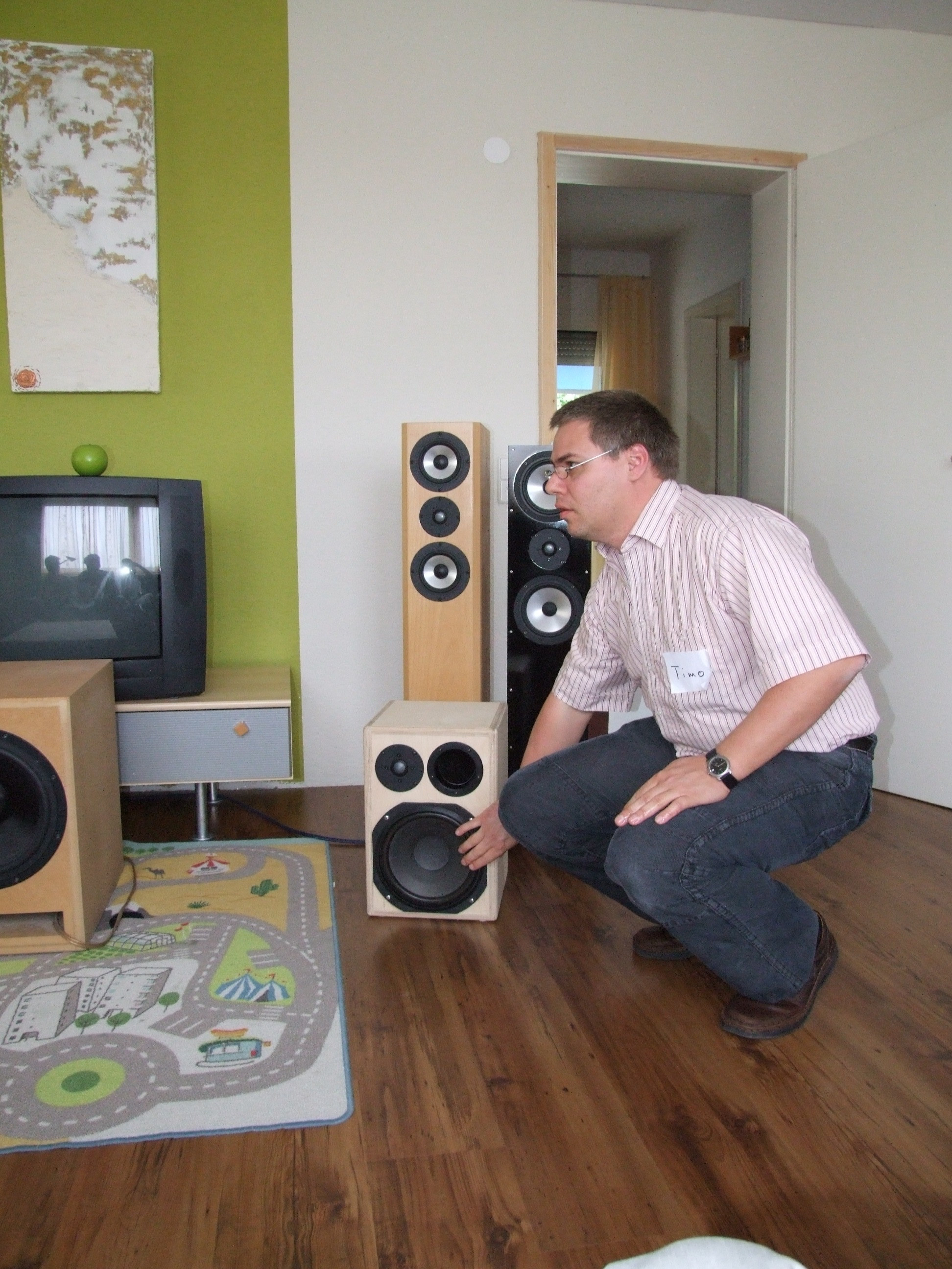

              Aber auf Diskussionen, "ich bin Entdecker eines unbekanten Effektes" habe ich kein Bock, ... ich schreibe es auch gerne nochmals, an dieser Box (Bild) in 2007 habe ich den hohen Widerstand im Bass schon getestet (ausgehend vom Thread mit "gegentakt") und es funktioniert, aus dem QTS unter 0,2 was richtig Geiles rauszuholen: Aber NICHT um den Klirr zu verkleinern!!! was im Thread von 2012 eigentlich schon bewiesen wurde.
