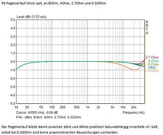

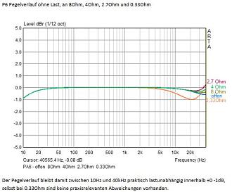

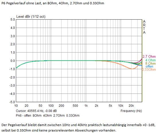

              • 28696
              #51
              Class D kann dieses Problem haben, muss aber nicht.
