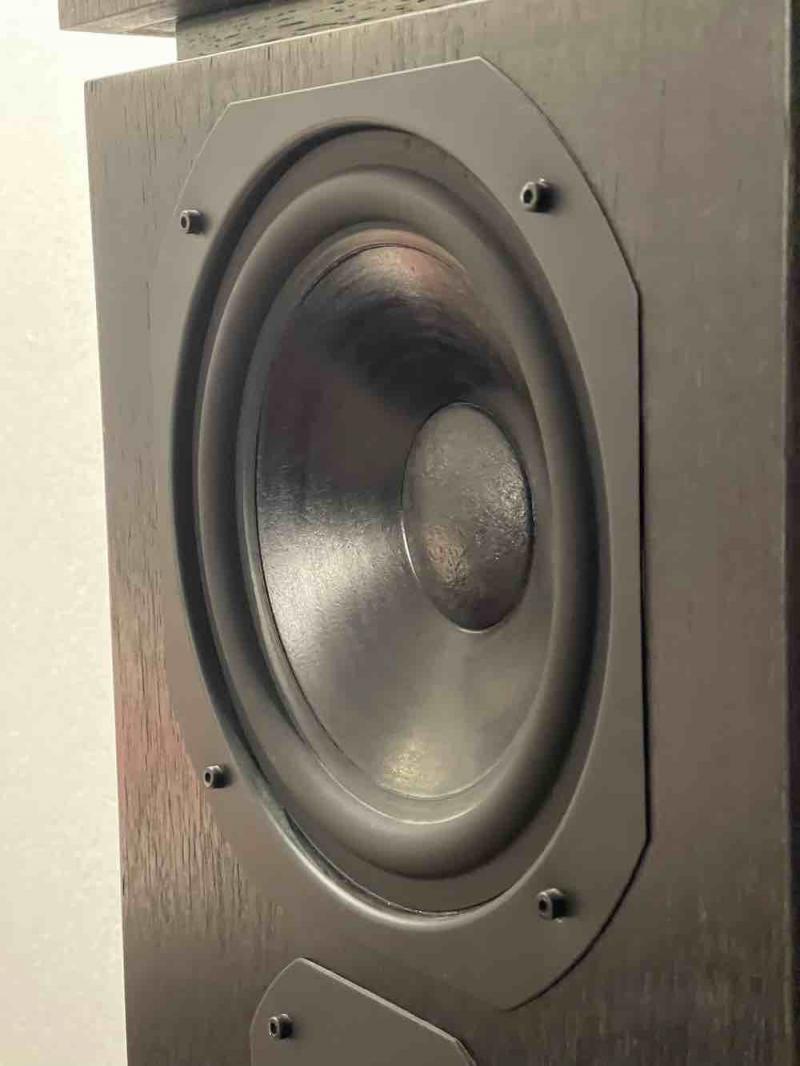

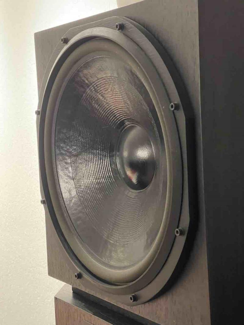

                              • Bernd
                                • 08.01.2021
                                • 656
                                Hallo!
                                zu LTS50 kann ich sagen, sieht nach knapp 30 Jahren immer noch so aus:
Ansichten: 524
Größe: 62,5 KB
Ansichten: 548
Größe: 76,4 KB
                                Ich finde, da kann man nicht meckern!
                                Gruss Bernd
