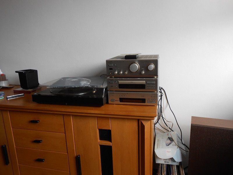

    Hier jetzt die aktuelle Lage, und ich denke arg viel besser kann man die Pentas nicht stellen, das Foto ist ungefähr der hör Platz
    Hoffe ihr könnt euch jetzt besser was drunter vorstellen

      Sieht auf dem Bild ja recht klein aus. Real würde sie bei mir sicher ein P vorsetzen. Die Blaue Nadel ist schon recht gut. six blade nife im Original von 78 da reicht ein Transistorradio.
      Der 20Euro Schnapp konnte da gut mithalten.

        Also ich weiß nicht ob sie das Bild per Handy anschauen vllt drehen auf 16.:9oder die Größe der pentaton nicht ganz wissen
        Ich hab nen Abstand von knapp 3,5 Meter und sitze 4 Meter entfernt
        Das Wohnzimmer hat 38 m2.
