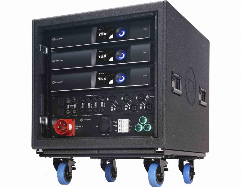

    Dies 1/8 der maximalen Leistung ist ein üblicher Wert für Vollaussteuerung ohne nennenswertes Clipping der Signalspitzen. Mit dieser Nennleistung könnte der Verstärker also so gerade eben an eine Haushaltsteckdose, die mit 10A abgesichert ist, angeschlossen werden. Entspricht in etwa einem Elektrogrill auf der Terrasse. Für Impulse stehen aber die 5KW kurzfristig zur Verfügung.
    Gruss Bernd
    Es gibt ihn mit verschiedenen Bestelloptionen. Von der Schukosteckdose mit max. 230 Volt ,16 A bis zum Drehstromanschluß Stromversorgung 3x32 Ampere oder 3x16 Ampere dreiphasig 400/230Volt. Also scheint da doch noch was Luft nach oben zu sein. Klicke auf die Grafik für eine vergrößerte Ansicht

      Diese Optionen sind Powerverteiler. Damit könnte man sich das ins Wohnzimmer stellen. Da hat man dann 12 Kanäle mit den viel beschworenen 5 KW Peakleistung. Das reicht bestimmt für jedes Heimkino und ist trotzdem noch billiger, als der oben irgendwo verlinkte Highend-Stereoverstärker. Aber Spass beiseite.
      Klicke auf die Grafik für eine vergrößerte Ansicht  Name: TGX20SR.jpg Ansichten: 0 Größe: 54,3 KB ID: 690294
