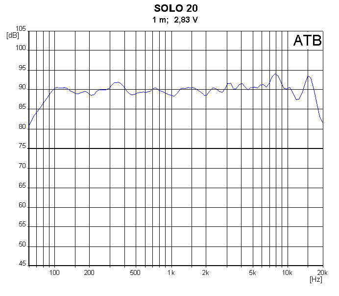

        Wir haben zuerst das probiert, was Volker gebaut hat: ein große Öffnung mit Bedämpfung durch Schaumstoff. Das funktioniert sehr gut, hat aber die Schwierigkeit, dass man mehr oder weniger stark stopfen kann. Die Nachbausicherheit ist also nicht sehr hoch (wenn man keine eigenen Messungen machen kann).
        Dann haben wir nach vielen vergeblichen Versuchen einfach ein geschlossenes Volumen sehr stark innen mit Wolle gestopft und die Anpassung des Frequenzgangs mit einer Korrekturschaltung durchgeführt. Leider ist die Schaltung noch nicht gezeichnet, so dass ich das Prinzip jetzt nur beschreiben kann: Der Anstieg bei 1000 Hz wird wieder mit einer Spule und einem parallelen Widerstand (wie bei der Solo 50) kompensiert. Eigentlich wäre man dann schon fertig, wenn man nicht eine leichte Überhöhung von 1000 - 5000 Hz eleminieren wollte. Das haben wir wieder mit einem Saugkreis erreicht, der aber nur ganz wenig bewirken muss. Bei 100 Hz gibt es keine Überhöhung, wie der Qtc-Faktor von 1,4 vermuten ließe. Man könnte wirklich testen, ob man alles so läßt und sich eines guten Grundtonbereichs erfreut. Aber wir wollten den -3 dB-Punkt auf 80 Hz legen und haben am Eingang einen Kondensator von 470 µF in Reihe geschaltet. Das allein funktioniert aber noch nicht, da die Impedanzüberhöhung bei 90 Hz stört. Deswegen haben wir die Überhöhung in der Impedanzkurve noch entzerrt (direkt am Chassis eine Reihenschaltung aus KN 22 mH und 150 µF, wenn ich mich nicht irre). Jetzt haben wir einen recht geraden Frequenzgang, der im Nahfeld sicher OK ist. Ich vermute aber, dass in größerem Hörabstand ein leichter Anstieg vorteilhaft wäre. Das ist bei den SOLOs 50 und 100 ja auch so. Das wäre aber kein Problem. In der Korrekturschaltung gibt es "Stellschrauben", mit denen man das leicht einstellen kann.

          Außerdem, Friedemann, ist die Nachbausicherheit sehr wohl gegeben, wenn man berücksichtigt, daß 1 VE Dämmmaterial für ein Volumen für 20 l berechnet ist.
          Es fehlt nur die Angabe, wieviele Beutel man braucht...
          /Nachtrag:
          Nicht Konfuzius, sondern WinISD sagt:
          AL 200 = 8 Ohm...closed...20 l...Qtc 0,70...f3 70 Hz...f8 46 Hz
          GF 200 = 8 Ohm...closed...20 l...Qtc 0,69...f3 64 Hz...f8 41 Hz
          Jetzt, wo Werte bekannt sind, dürfte die Beurteilung etwas leichter fallen.

                      Der Frequenzgang ist ja wirklich Aalglatt. Zieht man das noch in den üblichen Maßstab wie er in Prospekten abgedruckt ist sieht das geradezu fabelhaft aus.

                              Die Messung des B200 in dem geschlossenen Gehäuse mit weiche sieht ja sehr gut aus. Aber die Weiche wird ja ganz schön monströs
                              Könnte man nicht, um die Idee mit der KU nachbausicher zu gestalten die Aufbauart des "Ports" sehr präzise beschreiben ? Vielleicht in der Art, das ihr den Port definiert durch die Angabe, dass ein bestimmtes Bassreflexrohr ( z.b. 2 der Flansche des BR 25.50 pro Box ) auf eine Länge X zu kürzen ist und mit X Gramm des Dämm-Materials Y zu füllen sind ?
