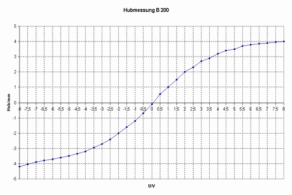

          Ich hab in LspCAD den B200 in 34Liter CB mit Linkwitz Entzerrung simuliert.
          Das Problem dabei ist der Hub!
          Schon bei nur 0,3W an (8ohm) verlässt die Coil den Luftspalt. Das geht also nicht.

            ich finde es nicht lustig, dass Angaben über den Hub des B200 gemacht werden, die Simulationsprogramme alt aussehen lassen. Wenn VISATON mal zeigen würde, ab wann (mm) die BL- Kurve abknickt und uns diesen Wert in mm verdeutlichen würde, könnte man auch schön simulieren. Das kann doch VISATON ?

                          Da sehe ich gerade, dass ich auch noch die Linearitätskurve des B 200 zeigen wollte.

                              • VISATON
                                Administrator
                                • 30.09.2000
                                • 4534
                                Hier ist die Hubmessung, die wir mit einem Abstands-Laser gemacht haben. Die Auslenkung wurde mit einer Gleichspannung erzeugt.
