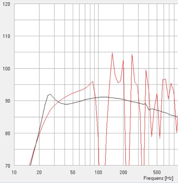

                ich möchte nicht schon wieder eine Diskussion beginnen was denn ein Simulationsprogramm heute im Stande ist zu leisten.
                Aber,
                1. zunächst simulieren wir hier alle den TIW mit einem FALSCHEN Gehäuseprinzip, es ist nicht CB sondern eine TML. Dieser kommt dem BR sehr nahe aber nicht im vollen Umfang. Versucht habe ich es schon Ansatzweise zu beschreiben. Eine TML hat eine Wiedergabekurve die deutlich im Grundton abfällt, das ist bei manchen Boxen, im Vergleich zu BR, 3-6 dB im Grundton bei 100 bis 200 Hz. Man könnte jetzt eines tun, eine BR und TML in Ajhorn zu simulieren und die Unterschiede hier in der Amplitude mit einbringen. Aber auch dies trifft es nicht hundertprozentig, denn die Phase ändert sich auch gewaltig, sodass die untere Trennung in Boxsim absolut nicht richtig simuliert wird. Ich spreche hier nicht von Zehntel dB sondern von locker 3 dB und mehr.
                2. Der B100 sollte eigentlich ein Chassis sein wo man recht genau simulieren kann, aber, wir sprechen hier von Breibändern, die im oberen Übertragungs-Bereich aufbrechen werden. Dieses Aufbrechen kann, durch unterschiedliche Fertigungstoleranzen, sind deutlich unterscheiden. Speziell bei der oberen Trennung habe ich bei meinen Konzepten festgestellt, Megastella und Aria B100, dass die Simulation bei 4 kHz rund 2 dB sich untereinander unterschieden haben.
                Trotzdem, viele andere Themen können richtig gut simuliert werden.
                Für mich sind alle Simlationen die ICH hier einstelle grobe Ansatzpunkte ob ein Konzept auch Sinn macht umgesetzt zu werden. Alles weitere passiert im Hörraum, in der Realmessung.
                  • 10988
                  #68
                  ich habe kurz zwei Simulationen mit dem TIW250XS gemacht. Beides mal mit rund 90 Liter. Nur dass man sieht dass beide Versionen sich grundlegend verschieden verhalten. Blöd ist nur dass bei der TML dieses Gezappel sich auf die Trennung zum Mitteltöner auswirkt. Die wahren Verhältnisse habe ich so aber noch nicht erfasst. Ich kenne die Originale Box nicht.

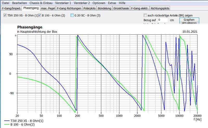

                    Bei passiven Weichen kann man die Senke durch beansichtigtes Überschwingen evtl ausgleichen, das kostet viel (sehrviel) Zeit mit Boxsim, um das hin zu bekommen. Aber es geht.
                      • 10988
                      #70
                      Zitat von jhohm
                      Hallo Timo,
                      bei TML betreibt Bernd Timmermanns ja immer einen ziemlichen Aufwand mit der Anordnung auf ca. 1/ der Länge, Fuzzy-TML ( also dass nur für die tiefen Frequenzen die TML als TML erkennbar ist, und dem IHA.
                      Das könnte in Verbindung mit einer tiefen Trennung gut klappen.
                      das was ich fett markiert habe untersteiche ich voll und ganz, das habe ich auch gemeint als ich geschrieben habe, dass mit einem größeren Mitteltöner es sicher sehr gut funktioniert. Die Trennung würde ich dann unter 200 Hz legen.
                      Das kursiv und unterstrichen verstehe ich nicht, kannst du mir das erklären? Evtl in Verbindung mit AJHORN? Natürlich geht es mit Boxsim, wenn eigene Messdaten im Gehäuse eingelesen werden, aber doch sicher nicht mit den Daten die Boxsim mitliefert, oder doch?
                        • 4508
                        #71
                        Hallo Timo,
                        da ich nicht so gut erklären kann, habe ich mal einen Link und ein Bilder für Dich, wo das mMn gut erklärt wird.
                        (Der Text und die Bilder sind aber nicht von ein und der selben Box!)
                        Hier noch was aus dem DIY-Hififorum
                        Edit : Ich habe ganz früher mal Hornlautsprecher simuliert, indem ich erst mit AJHorn das Gehäuse simuliert habe, und dieses Gehäuse exportiert habe und in Boxsim eingefügt hab... Man muß eigentlich nur darauf achten, bei der Aufstellung das Richtige auszuwählen, und so früh als möglich die real gemessenen Chassisdaten zu verwenden; egal ob die in der Boxsimdatenbank, selbstgemessene oder von z.B. Hifi-Selbstbau oder eingelesene FGänge (SPLTrace)

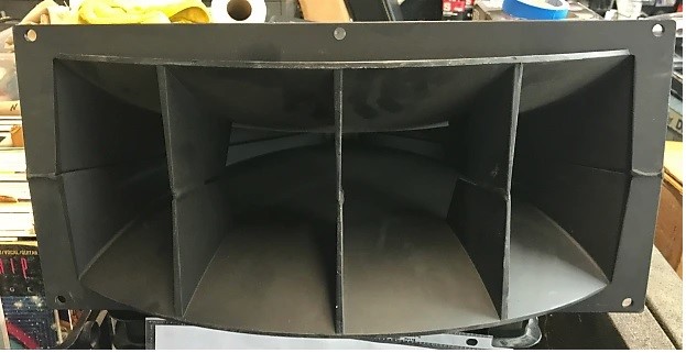

                          Zitat von Timo
                          kann ich nicht beantworten, aber arnegger, hier aus dem Forum.
                          Sieht auf den ersten Blick wie ein Altec Horn aus, aber es ist keins.
                          https://reverb.com/au/item/6619629-v...3-way-speakers
                          Ok, ich wollte auch nicht vom Thema abweichen.
