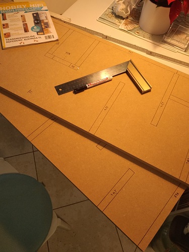

            Ich war gerade im Baumarkt, welch erquickendes Abenteuer
            Die Zuschnitte für die 28.3TL sind gesichert und werden in den nächsten zwei Wochen verleimt.
            Ich bin gespannt...
            2 legit 2 quit

                VisaMaxTL
                Vorbereitende Maßnahmen, vorerst soll der B100 mit dem TIW250XS zusammen aktiv getrennt spielen, als weitere Modifikation wäre dann eine Art LaBelle250TL möglich mit dem B200 in den 8 litern und drunter die KEWG

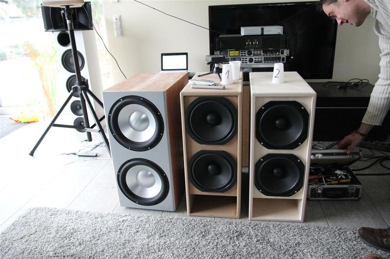

                                Ich danke Dir für den Beistand, ich will wieder einmal eine TML hören da ich mit sowas angefangen habe (CT142) und damals mehr als überrascht war welche tiefen und vollen Töne doch aus dem W170S kommen können. ...
                                eine TML macht in bestimmten Fällen durchaus Sinn, aber nicht immer.
                                Bei der CT142 sieht man die von mir angesprochene Grundtonschwäche sehr gut, was eine BR-Konstruktion im gleich großen Gehäuse nicht hätte.
                                yoogie (TML) und ich (BR) haben mal einen Doppelsub aus alten TIW250 gefertigt und bei einem Treffen gegeneinander verglichen. Bild:
                                ich habe 2013, ehrlich gesagt, im Realversuch kaum einen Unterschied gemerkt, aber einen Unterschied gab es doch. Der TML Doppelsub hatte den gleichen Sub-Basspegel aber fiel schon recht früh in einen Sinkflug bei 100 Hz. Somit klang der BR-Sub voller und gleichzeitig knackiger. Den BR-Sub gibt es heute noch, er spielt immer dann wenn ich einen richtig lauten Subwoofer brauche.
