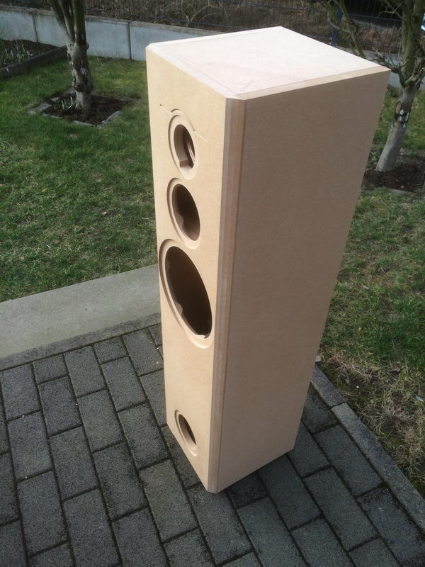

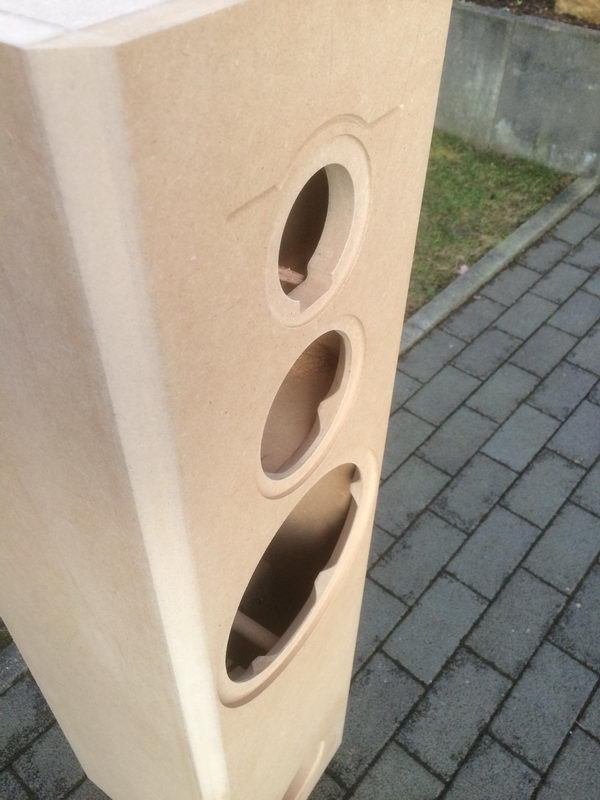

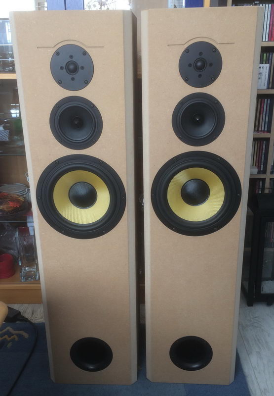

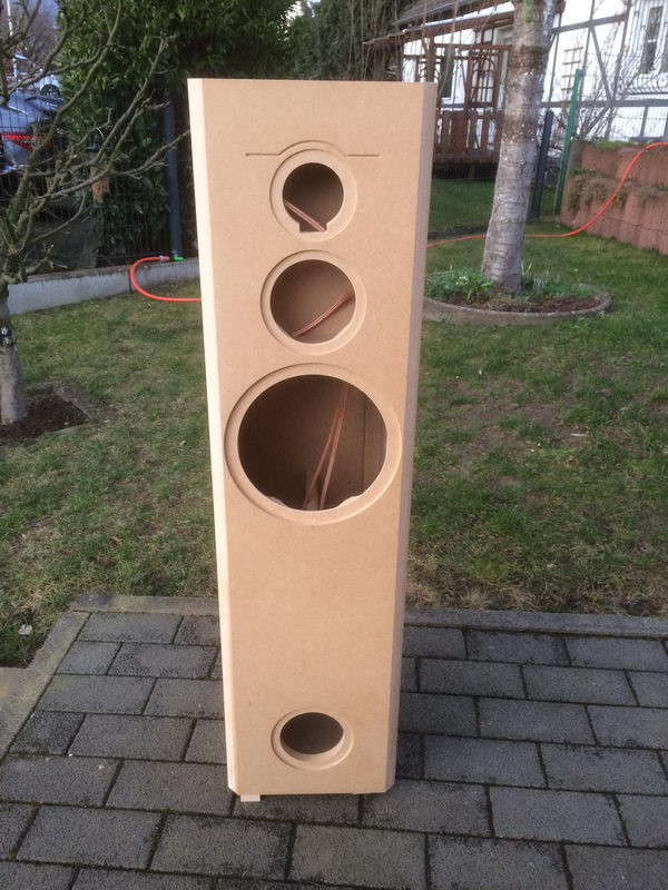

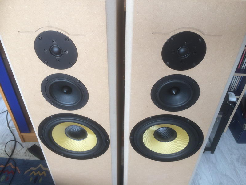

                          Hat schon mal wer das aktuelle default Projekt aus BoxSim gebaut/gehört ?
                          Hier wird der B100 als Mitteltöner eingesetzt, müsste auch als FAST gehen.
                          Ich halte das default Projekt für eines der genialsten BoxSim Projekte...,
                          man müsste mal wieder.
                            • 28878
                            Nein. Hat eine gewisse Ähnlichkeit mit meiner "Sonja", aber der B 100 passt besser bez. Bündelung. Klingt sicher gut. Auch optisch schön mit 3 schwarzen Chassis.
                              • 10991
                              frag mal yoogie, da kannst du sicher mal probehören,
                                • 5973
                                Zumindest eine nachweislich gebaute Version gibt es.
                                Wurde bereits, oder leider erst von 2 Leuten aus dem Forum gehört und für gut befunden. Ich finde die für eine rein simulierte Box nämlich sehr gut gelungen.
                                Vor längerer Zeit hatte ich sogar bei Visaton gefragt, ob sie dort gehört werden will. (Hören, nicht messen!)
                                Keine Zeit hieß es.
                                Eine weitere spätere Nachfrage wegen Vergleichhören mit der normalen Classic 200 GF konnte leider aus den bekannten Pandemiegründen auch nicht stattfinden.
                                Ebenso wie das Treffen bei Timo dieses Jahr, wegen dem die Box primär gebaut wurde.
                                Dieses Jahr ist ein doofes Jahr...
                                PS: Das default Projekt aus Boxsim 2.0 habe ich auch
