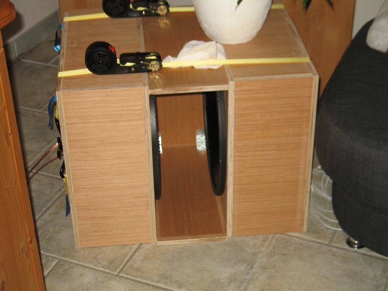

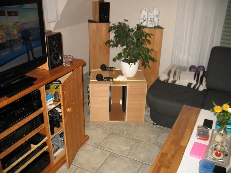

    PAW 46 im Dipol
    So kleines Update
    Die Bretter für den Dipol : China Sperholz ??? (hat es der man an der säge genannt ) 15 mm , 4 * 50 x 50 cm , 9 * 20 x 50 cm
    Der Raum (42 m*2 ) hat eine L Form , Dachgeschoss , der Dipol stand , vordere rechte Ecke am Couchtisch (einfach nach vorn gezogen) , im unterem rechten Ende des L´s . Vergleich´s SUB : 4 x w200s 8 Ohm zu 4 Ohm parallel in 2 x 60 Liter GHP , stehen dahinter .
    Den Sub Verstärker (Yamaha AX470) musste ich von - 12dB auf -4dB stellen . Der Sub steht ungefähr 2 Meter von Höhrplatz .
    So und nun der Klang . ALS WEN DAS SO EINFACH WÄR .
    Von den w200s Sub bin ich schon verwöhnt , die nächst bessere Stufe wäre , für mich , der Austausch der w200s zu tiw 200 xs . Da hält der paw46 Dipol wahrscheinlich locker mit , nicht im Pegel . Aber von der Auflösung bestimmt .
    Tief , Trocken , Natürlich . So würde ich den "Klang" beschreiben . Drücken kann er auch wenn´s laut wird .
    Klassik und "Analog" Musik : der Bass ist einfach da und hört sich richtig an , bei "Elektronischer" Musik ist das nicht so .
    Bei Handgemachter Musik kling´s einfach richtig . Es hört sich nicht nach Gehäuse an

      Sorry hab mich in #14 verschrieben , es ist ein DIPOL . SORRY

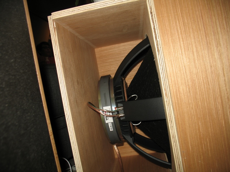

        Der DIPOL ist nur zusammen gezimmert . Die Maße ergeben sich dadurch das der PAW reinpasst und die Polkernborung noch "Atmen" kann .
        Ich möchte einfach nur die Gehäuse Arten einmal duchrprobieren .
        Im Eckhorn kenn ich den JBL 1800 GTI und der baut einem die Hütte auseinander , bis jetzt das geilste was ich gehört habe . Der drückt und "klingelt" nicht nach . Kontra : Riesen Ding und ohne DSP nicht wirklich zu gebrauchen
        4 * TIW200xs in Sub T-T20.39 . Sehr nah am Eckhorn von druck , besser in der Auflösung .
        Der PAW im Dipol ist schon ne Hausnummer . Mich hat gewundert das daß so funktioniert . Es fehlen einige Frequenzen im vergleich zu den W200s Sub´s . Aber . Kein dröhnen oder nachklingeln . Der Bass klingt echt . Besonders zu hören , BEI MIR IM RAUM , eben bei Akustik Aufnahmen . Wie soll ich es sagen , es hört sich Richtig an . Ich glaube das daß Dipol Prinzip den , ich nen es jetzt mal " Richtigsten" , Tiefton macht . Zustimmung aus Karlsruhe ?
        Die W200s Sub´s sind schon sehr gut , aber es geht noch BAESSER

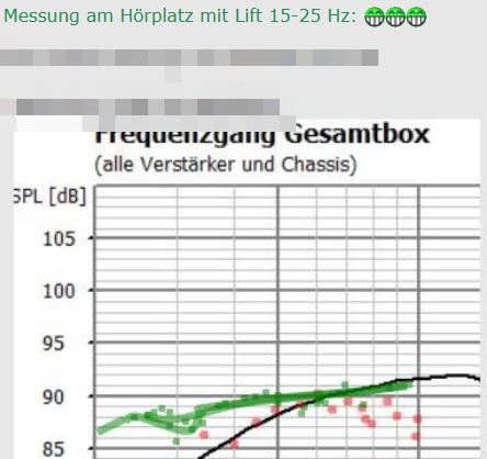

          • 29068
          ".... Ohne hier näher auf das Wirkprinzip einzugehen, das muss man schon im Rahmen eines Grundlagenartikels machen, kann man jedoch sagen das auch viele überschwängliche Aussagen in diversen Foren, der Dipol sei die Lösung aller Probleme, auch falsch sind.
          Dipole haben genau die gleichen Probleme wie normale Lautsprecher im Raum, nur anders. Man muss sie vernünftig aufstellen, sie regen auch den Raum an und funktionieren nicht wenn man es nicht wirklich ernst mit ihnen meint. Eine „mal eben so“ Lösung sind Dipole nicht....
          Also doch, Dipole regen Raummoden an, wie man deutlich sehen kann. Wenn ihr in Zukunft noch mal was über Dipole als die Heilsbringer lest, denkt nicht weiter drüber nach. Wir werden uns jedenfalls mit dem Lautsprecher noch etwas beschäftigen um Erfahrungen mit Baffles zu machen. Um diese Art Lautsprecher haben wir uns bisher noch nicht gekümmert."
          Ich hatte mal gelesen: Wo normale Subwoofer versagen, sind Dipole geeigneter - und umgekehrt.

              • 29068
              Du erwähntest doch ein DSP. Damit den Bass (egal in welchem Gehäuse erzeugt) am Hörplatz linearisieren ergibt das beste Ergebnis. Genaues Messen und exaktes korrigieren ist aber Pflicht. Das geht auch automatisch sehr gut.
              20-100 Hz
              Dann muss "nur" noch der gewünschte Maximalpegel erreicht werden.
