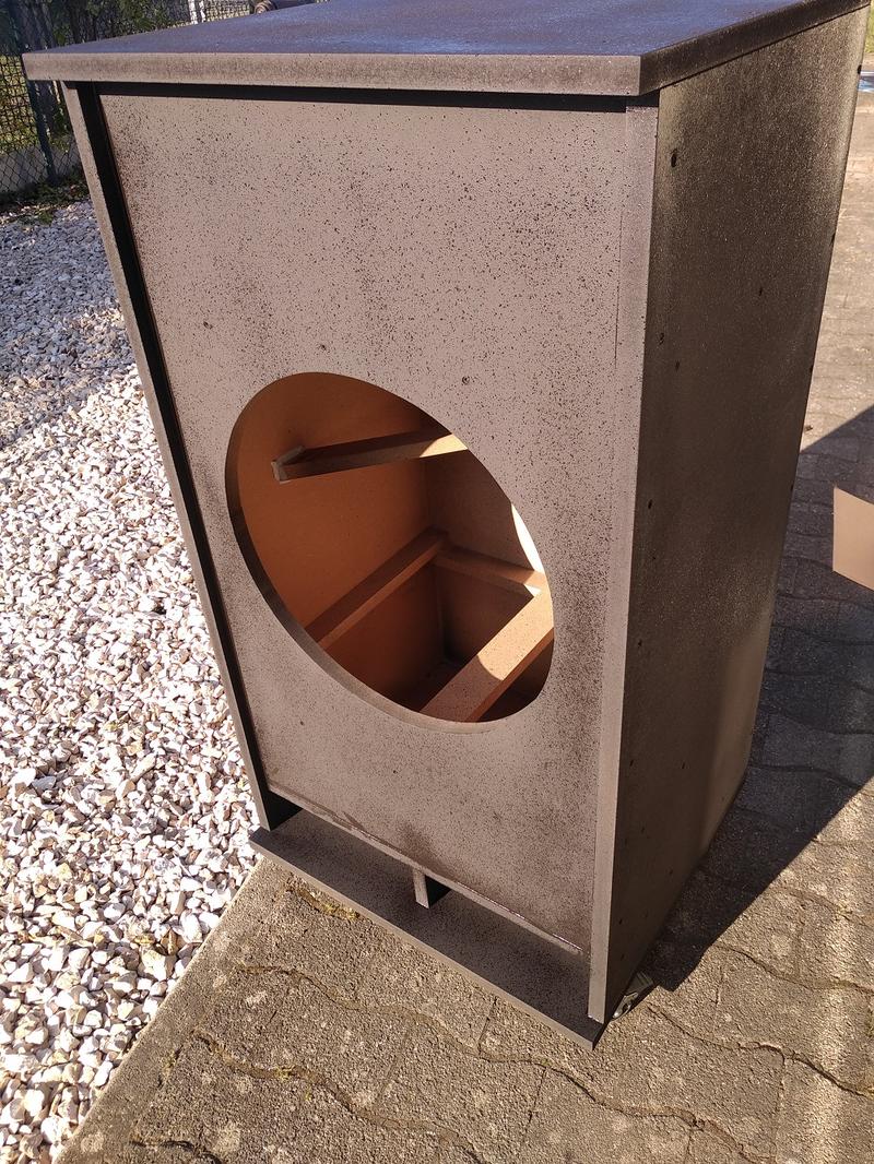

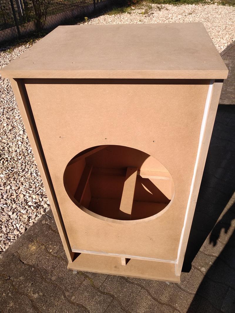

      Das Gehäuse für die tonale Waschmaschine ist gestern fertig geworden, nur liegt das Smartphone mit den Bildern auch noch in der Werkstatt
      Bilder folgen heute Abend

        Hier die Bilder von dem Brummer

          Und gleich angeschlossen, die beiden BGS40 können jetzt ganz klar einpacken

            Macht der PAW46 mehr Bass oder besseren Bass wie 2 BGS40 ?

              Ich sag nur eins : Foto !!
                • 5855
                Dann siehst Du ein Chassis in dem Gehäuse (welches übrigens ja hübsch aufwändig durch die vielen Streben ist)
                  Ja, die BGS40 müssen sich 160l teilen, der PAW hat 240 für sich alleine.
                  Da fühlt sich der 18er pudelwohl und drückt untenrum erheblich mehr, die beiden BGS40 können erst so richtig im oberen Bassbereich mithalten.
                  Also wird über kurz oder lang der zweite gebaut
                  Das Gehäuse ist garnichtmal so komplex, der Aufbau war eher einfach gehalten. Das einzig komplexe sind die gehrungsschnitte der diagonalen, die ich einfach mit der billigen Stichsäge und etwas geschmirgel gemacht habe.
                  Ich habe keine solch riesigen Zwingen und hab alles vorgebohrt und mit Spax MDF-Schrauben samt gutem Montagekleber zusammen gefügt. In unserem Baumarkt war kein 22er MPX verfügbar lediglich 21er und ich hatte keinen Nerv das an der Theke im Baumarkt umzurechnen, deshalb das MDF.
