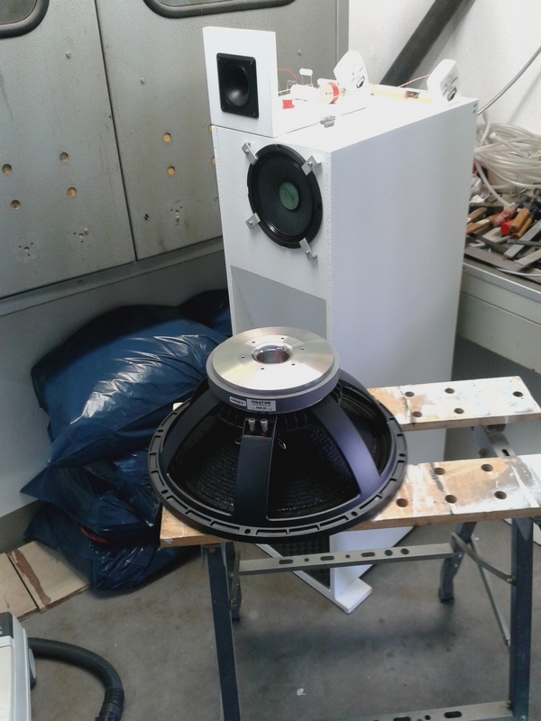

    Ich habe zwei neue Mitbewohner .

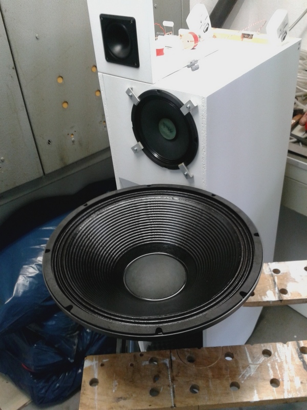

    Beim zwoten Bild liegt der Korb vom PAW46 direkt am Holz Man wat für Pötte . Ich freu mich gerade wie ..... damals als die Fischer Technik Kästen unterm Baum standen . Mir gehen gerade tausend Sachen durch den Kopf was ich damit machen kann !?
    Und da ist mein Problem ! Freu mich wie bolle , Spiel damit rum (vernachlässige andere wichtige dinge ) und weiß nicht was ich zuerst machen soll .
    UND DAS NUR WEIL VISATON SO GEILE SACHEN HAT
    Das musste mal gesagt werden
    Die Hörner sind (noch) da , wenn die nicht weg gehen , vieleicht damit ein drei Wege System ?
    Oder 120-150 Liter geschlossen GHP Wohnraum freundlicher SUB ?
    Sub PA 240 mit ordentlich Druck ?
    Ripol werd ich mal testen
    Eckhorn ?! ... müsste ich als Leergehäuse wieder Verkaufen (WAF)
    MB208/h Klone + 2*Sub PA 240
    Fragen über Fragen . Gibt es noch eine Idee vom Forum ?

      Sag bloß, du willst es passiv machen.
      Ich würde die SUB PA240 bauen, sie bis 160Hz dann PAW25 bis 640Hz danach PSM120 bis 2500Hz,

        Ja passiv könnte auch gehen . Hab da so an die Schmitti Memorial von Klang und Ton gedacht .
        Ich glaub ich werd mit dem Ripol anfangen , einfach wegen der Kosten vom Holz
        Aber wahrscheinlich werd ich beim Bassreflex hängen bleiben , wie bei meinen alten 15 Zöllern aus Azubizeiten

            Es mußten 2 sein . Für den Sub im Wohnzimmer läuft ein alter Yamaha Stereo Verstärker . Gegen die stehenden Wellen im Raum sind 2 Subs besser als einer . In einen Ripol gehören 2 Chassis . MB208/H währen auf den Subs gleich auf Ohr höhe .
            Auf 2 Subs passen mehr Blumen wie auf einem ( damit konnt ich meine Frau überzeugen ) . Und ich mußte mal Unvernünftig sein
            Ich tendiere ja zu MB208/H + Sub240 pro Seite . Da fehlt mir nur ein größeres Wohnzimmer
