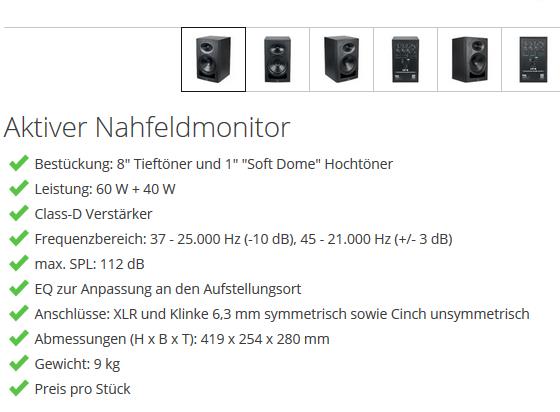

                • 29067
                Nee, hast recht. Heute gibt es gute Aktiv-LS für wenig Geld, dann noch 2 Aktiv-Sub (eingemessen) drunter und keiner vermisst die altmodische TML-Kiste.
                Ich nenne keine Namen, aber der Entwickler dieser LS war früher mal bei einem der besten LS-Hersteller, die auch auf Waveguide schwören...
                Die Kiste bekommt man für 299 Euro aktiv, mit Frequenzganganpassung.
                Zuletzt geändert von walwal; 26.03.2020, 16:15.

                  Ja im Preis-Leistungsverhältnis sind aktive Studiomonitore wohl nicht zu schlagen. Wenn man mit der meist gebotenen Arbeitstier-Optik leben kann.
