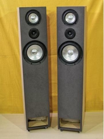

              Ich dachte an sowas.
              Wie sind die Erfahrungen.
                • 28870
                Da kannst du die Classic aus dem Visatonprogramm nehmen und in TL umfummeln. Gibt es aber nicht mit Bändchen, schon nicht mit Tangband. Mir ist allerdings schleierhaft, warum das sein soll.
