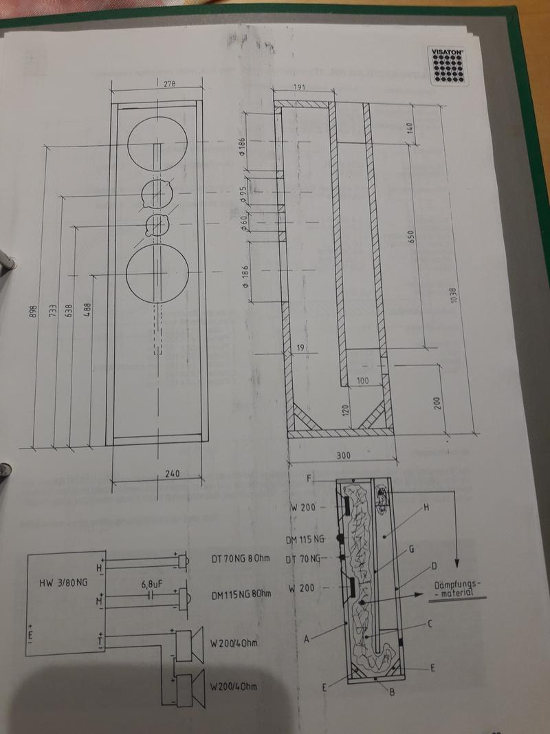

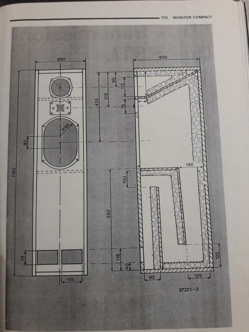

    Hallo, zu Transmissionline und Bändchen fällt mir der hier ein, wenns kein Dreiwegerich sein soll.
    2 legit 2 quit
    • Hiege
      • 14.03.2008
      • 999
      Man könnte einen dieser Bauvorschläge als Vorlage nehmen.
      Dann müsste man noch schauen ob sich der TML-Teil auf diesen Lautsprecher anpassen lässt, wichtig ist jedenfalls das die Gehäusebreite dem Visaton Bauvorschlag entspricht, und die Länge und der Querschnitt und die Position vom Tieftöner dem Vorschlag von von Fosti aus dem 2 Post.

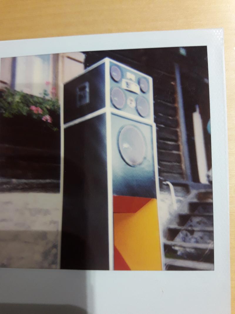

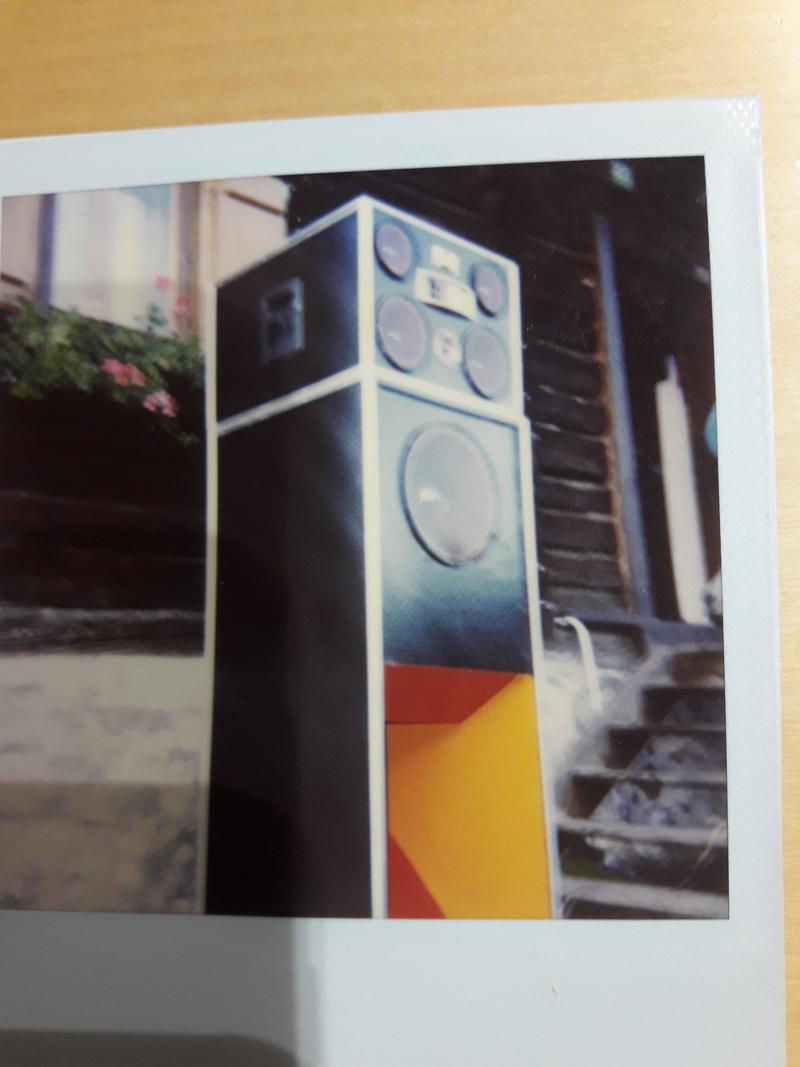

                          Hallo zusammen
                          Habe zu diesen Thema auch ein wenig in meinen alten Sachen gekramt.
                          Da ich mit Freunden in den 80-90 Jahen eine Mobile Disco betrieben habe.
                          Bauten wir die Lautsprecher selbst.
Ansichten: 1
Größe: 65,5 KB
Ansichten: 1
Größe: 63,2 KB
                          Haben 4 Stück davon betrieben mit 12 zoll Tieftöner und HMT Aufsatz.
                          Hatten für damalige Zeiten echt einen kräftigen Tiefpass auch in großen Räumen.

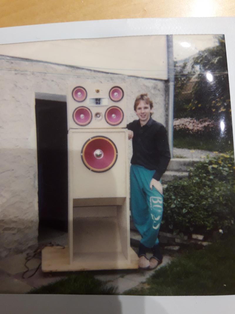

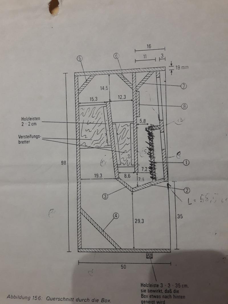

                            In den 90er habe ich mit meinen Bruder zusammen mal für eine Band
                            welche gebaut waren riesig nix fürs Wohnzimmer

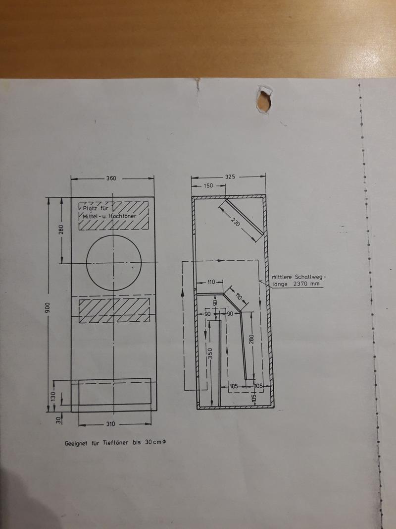

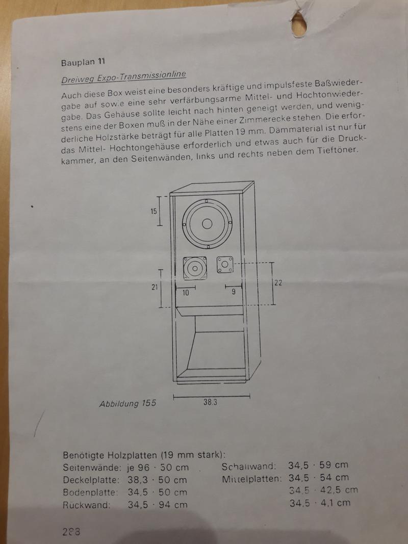

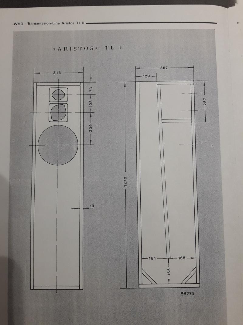

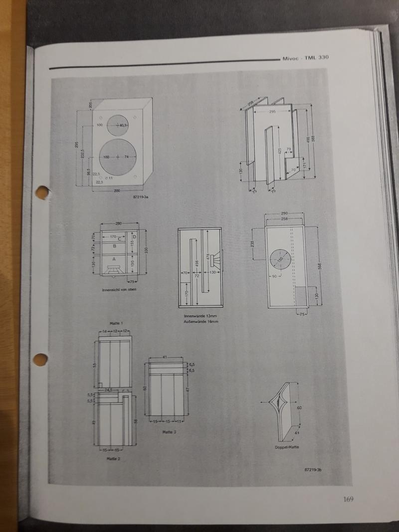

                                So noch welche Baupläne gefunden, nur leider nie gebaut.
                                Mfg. Joe
