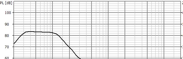

                        Stimmt alles, aber 2 Sub harmonieren besser als einer. Und den 30. 60 kann man tiefer abstimmen als angegeben und noch elektrisch anheben. Ich kann nur dazu sagen, dass die 2 Subwoofer beim Schwiegersohn (2 12" (Nicht-Visaton) in je 80 L BR, Abstimmung 25 Hz), Brutal lau und tief können, dass die Couch wackelt und die Hosenbeine flattern.
                        30.6
                        TL
                        2 Sub 25 Hz
                        Bei 20 Hz noch 105 dB, darüber 115, Trennung 100 Hz
                        Mit dem TIW 300 geht das genau so gut, wenn man "untenrum" um 6 dB anhebt. Oder man baut geschlossen 2 TIW parallel mit 1000 µF Kondensator, als GHP. Geht linear bis 25 Hz.
                        Zuletzt geändert von walwal; 26.02.2020, 13:13.
