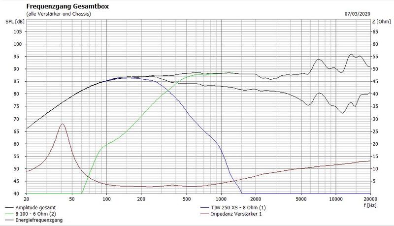

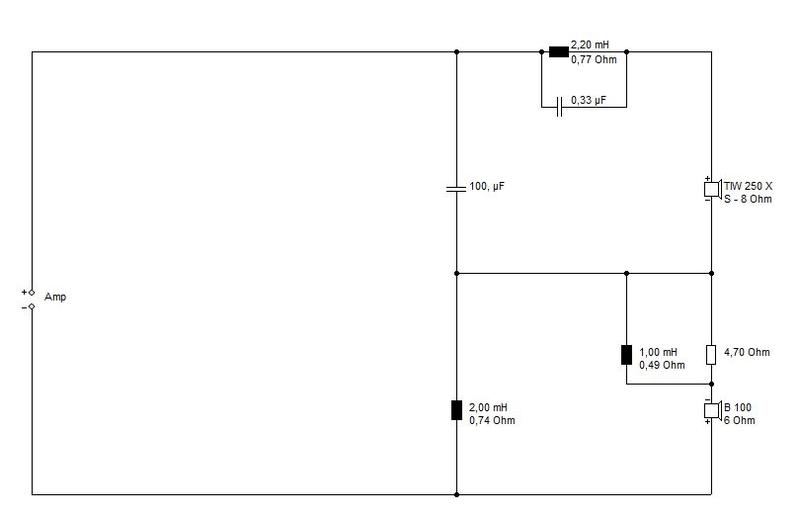

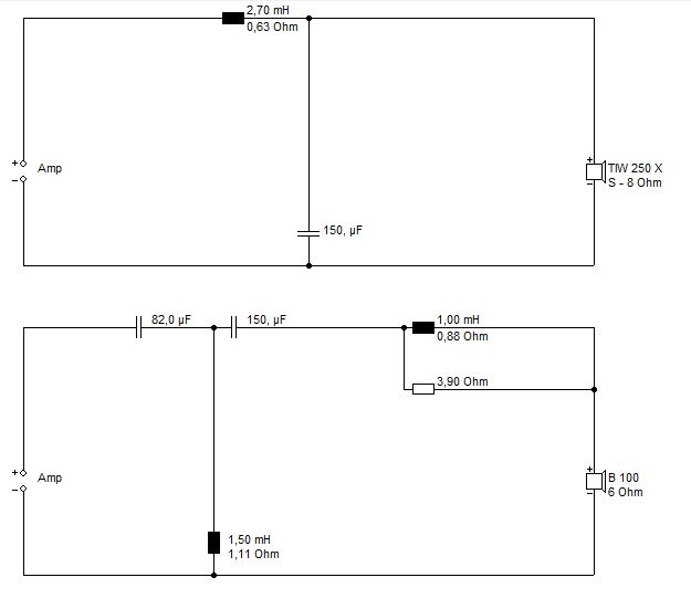

    Bin gespannt! Mit gut dosierter Entzerrung (für "Wandferne"
    Aufstellung !) sollte das untenrum bestens funktionieren ...
    Ich habe die komplette Nachtschicht rumsimuliert.
    Mir gefällt das passiv einfach nicht so hundertprozentig.
    Mit der seriellen Weiche gibts ein Problem im sprachbereich. In der Parallelen weiche gibts zu viele Bauteile und die auch noch richtig groß.
    Zum Treffen gibts deshalb die aktive Version.
      • 10739
      #77
      und die Version welche ich zuerst, vor rund zwei Jahren, machen wollte.
      zum fräsen bin ich heute nicht gekommen, und ich setze ja den gf250 ein, der ziemlich ähnlich sich verhält, einfach etwas mehr Pegel, und es passt wieder.
      ps, keine sorge, der tiw250 und der gf250 sind im bass absolut gleich, deshalb passt die Simulation.

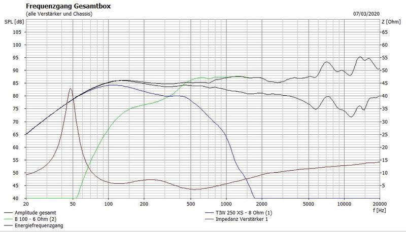

            big stella serie weiche , besser hab ich es nicht hinbekommen, der bass sollte unten angehoben werden...
            Zuletzt geändert von jama; 07.03.2020, 18:58.
              #81

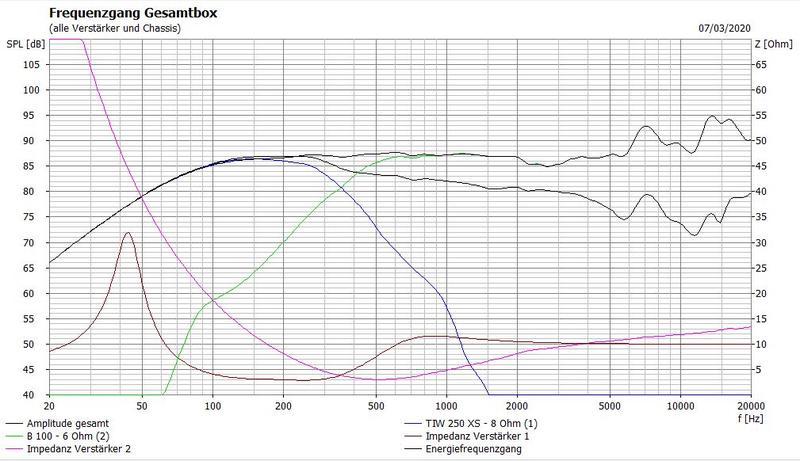

              mit ne 12/18db weiche sieht es besser aus.
                #82
                mit 2 verstärker kann der level vom B100 fein abgestimmt sein
                    Deine Erkenntnis von heute habe ich ebenso erkannt. Deswegen lese mal bitte den letzten Satz von mir.

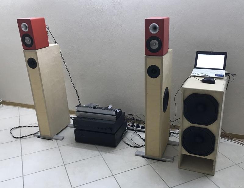

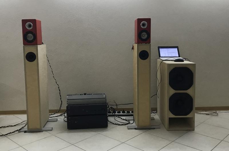

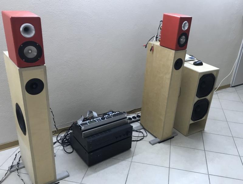

                      habe den Keller für das Treffen aufgeräumt und etwas probegehört
                      • dalton 1965
                        • 18.09.2019
                        • 156
                        #86
                        Bist Du zufrieden mit dem Ergebnissen ?
                        FG
                        Roman
                        Zuletzt geändert von dalton 1965; 08.03.2020, 20:37.
                        Platon
                          • 10739
                          #87
                          Zunächst mal habe ich jede Menge Müll entsorgt. Alte Schrauben, alte Kabel, alte Gehäuse, Lautsprecherchassis ausgebaut, altes Zeugs weggebracht. Aber bei den aria tl habe ich es nicht über das Herz gebracht.
                          Hab einen alten Subwoofer reaktiviert und eine Behringer eingestellt.
                          Absolut die Ohren wieder geeicht. Die Arias machen vieles sehr gut.
                          Trennung ist auf 160 hz eingestellt. Somit gehts auch richtig laut.

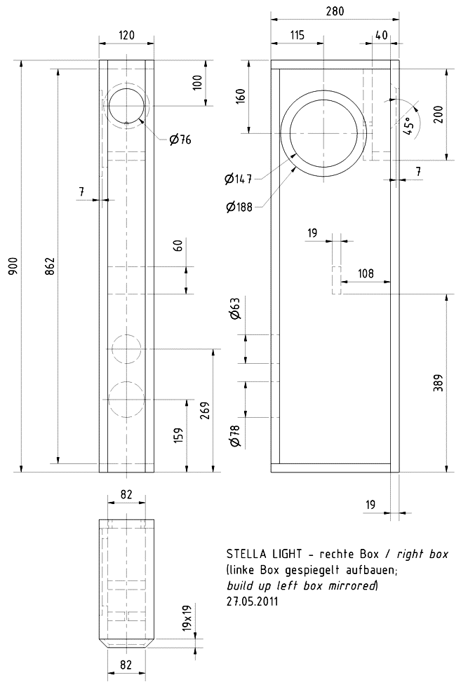

                            #88
                            warum die TT nach aussen ?
                            visaton schlägt auch nach ihnen vor
                              • 10739
                              #89
                              Die Stella sind nur Ständer für die Aria tl.
                                • 10739
