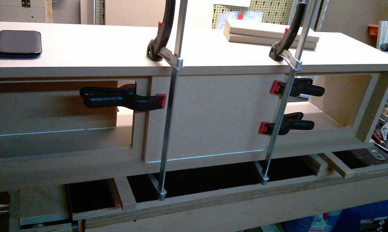

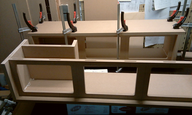

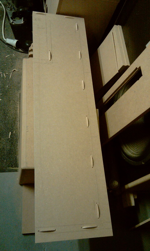

    Bis April bin ich bestimmt fertig.
    BtW: Wenn als Mitteltöner ein B100 drin ist, wie lange soll man den einspielen?
    Ist es überhaupt nötig? Ist ja ein BB.
    Die Frage gilt ja auch für die Solo 15!
    Habe mich noch für einen kompletten Rahmen hinten entschlossen mit einem festen Mittelteil. Für die Weiche oben und BR Rohr unten kann man dann die Teile der Rückwand entfernen. Dafür ist die Box 7 mm tiefer geworden.
