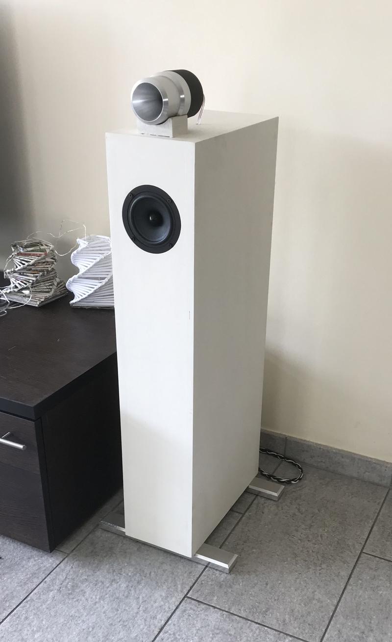

      Moin moin,
      ich wollte Dir mit Sicherheit auch nicht vorschreiben, wie Du das zu machen hast.
      Ich dachte auch mehr an einen geschlossenen Sockel, ruhig trapezförmig, wenn der Lautsprecher sonst kippt.

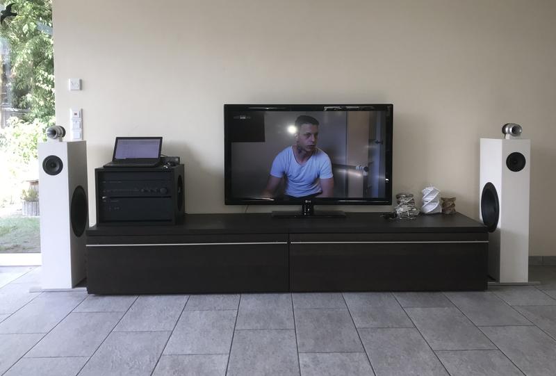

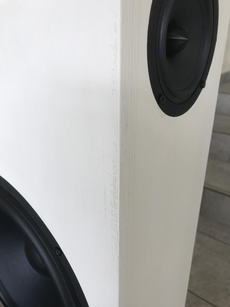

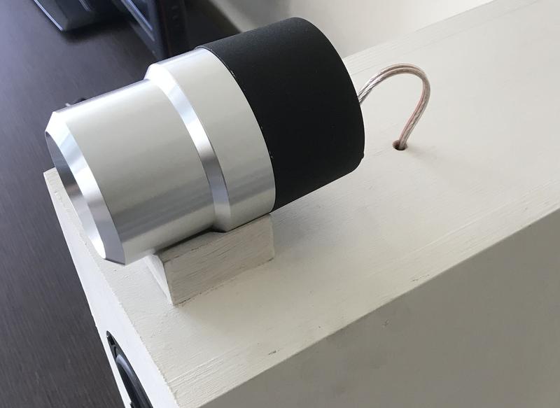

          ein paar Detailbilder der fertigen Box

            Wie hast du das TL Kabel gedichtet, von innen mit Heißkleber?

              Mit Heißkleber von innen, es ist hundertprozentig dicht, ich wollte dass man außen nichts sieht ...
