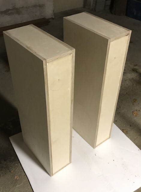

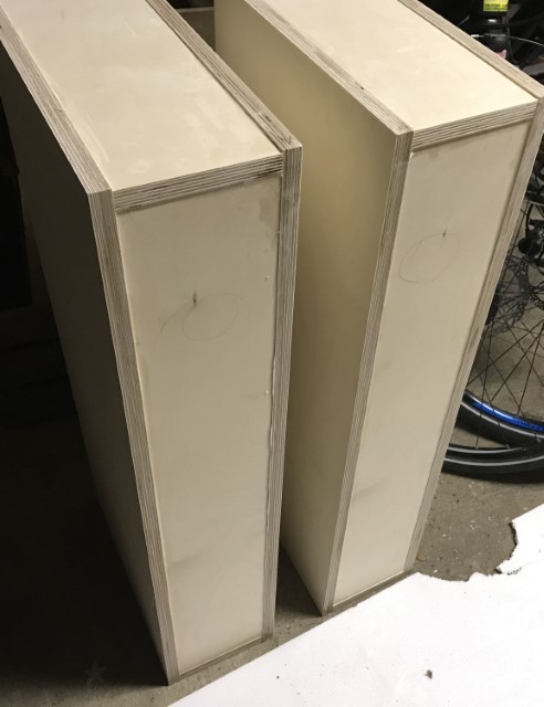

                              die Megastella wurde heute angefangen,
                              nach der originalen Stella, welche ich vor rund 10 Jahren bei Visaton gehört habe, lässt mich dieses Konzept nicht mehr in Ruhe, … nach jahrelangen Tests mit der Stella TIW200B80 kommt nun mit ziemlich identischen Abmaßen die nächste Ausbaustufe, … die Stella GF250B100, … einige von euch hatten jetzt die Stella TIW300B100 erwartet, aus vielen Gründen ist es nun doch der GF250 geworden. Der Hauptgrund waren die unzähligen Simulationen in Boxsim, … gerade bei Seitenbass würde der TIW300 sich maßlos langweilen obwohl der B100 schon komplett am Ende ist, … der TIW300 würde auch die Breite der Box unschön werden lassen, auch die Tiefe der Box würde deutlich ansteigen müssen, wegen des Bedarfs an mehr Volumen. also genug Gründe die ebenfalls vorhandenen GF250 zu nehmen, welche zum B100 deutlich besser passen, …
                              Thema am Rande, weiß jemand warum das MPX so teuer geworden ist?
                              Die Abstimmung und Trennung wird wieder mit einer Serienweiche gemacht, … wollte aber mit der Behringer im Hochton und im Bass aktiv nachhelfen, …
                              Was ich erwarte? speziell im Vergleich zur Stella TIW200B80? die neue Stella mit B100 wird sicher NICHT lauter, denn der GF250 wird in CB betrieben, der TIW200 ist in BR. Der B100 sollte aber im Vergleich etwas souveräner die hohen Pegel mitmachen, sprich der Klirr wird, zumindest theoretisch, kleiner werden, …
                              ob diese halbaktive Box später wieder im Wohnzimmer betrieben wird oder doch wieder Brennholz wird, entscheiden die nächsten Wochen, in diesem Sinne,
                              Grüße Timo
